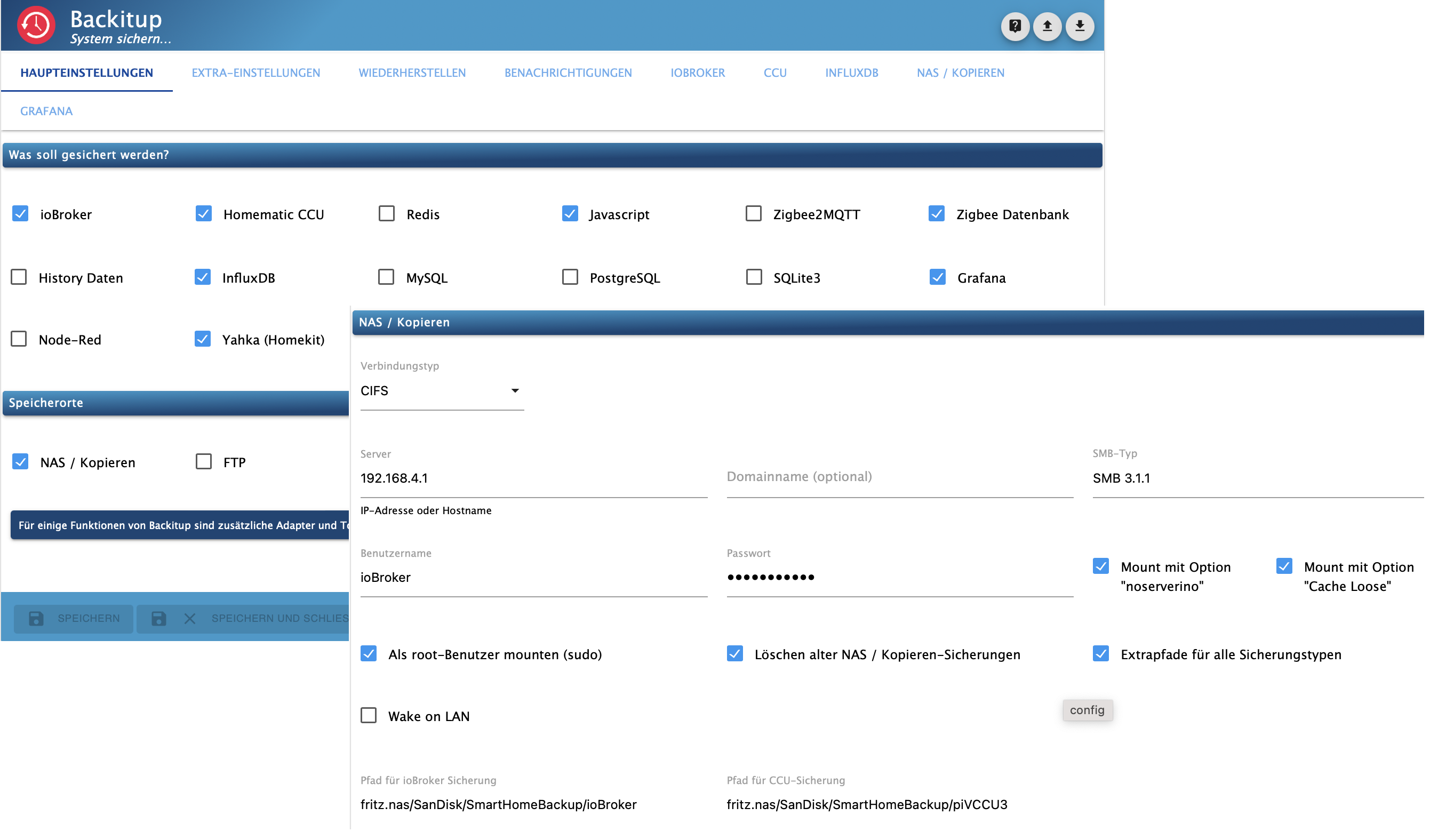

    Die Konfiguration der BackItUp-Instanz auf dem alten System ist in den nachfolgenden Abbildungen dargestellt.
    • Die Konfiguration der NAS/Cfis basierten Sicherung

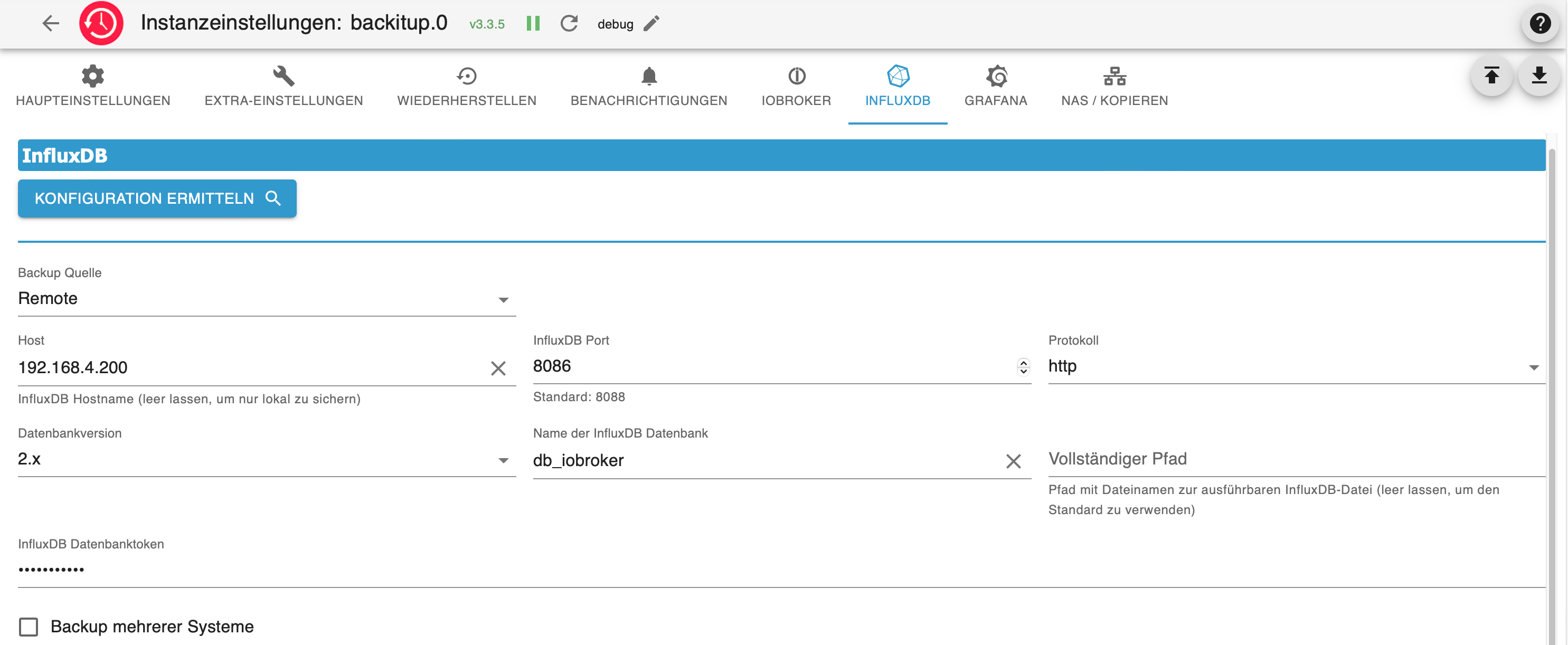

    • Die Konfigurationen für InfluxDB in den Instanzen von BackItUp können über die blaue Schaltfläche zur Ermittlung der Konfiguration aus den Einstellungen in den Instanzen der InfluxDB-Adapter übernommen werden. Hierzu muss jedoch zuvor (nach dem Restore des ioBroker) die Konfiguration auf dem neuen Pi 5 von lokal zu einer remote umgestellt werden.
      500509a5-066f-40a6-8608-353b563f6a39-image.png aab2d3b8-a02d-47d4-8584-4515b2470a00-image.png

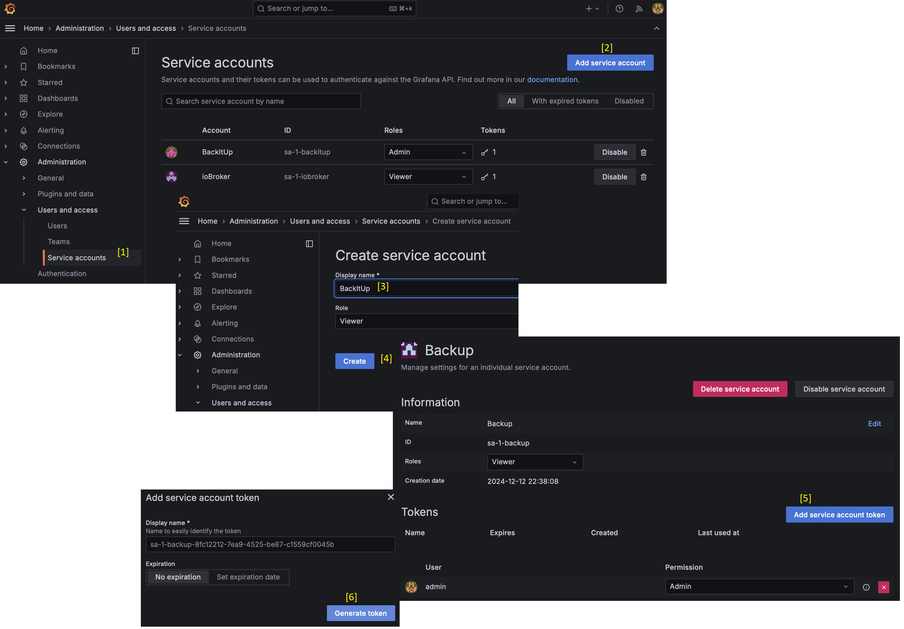

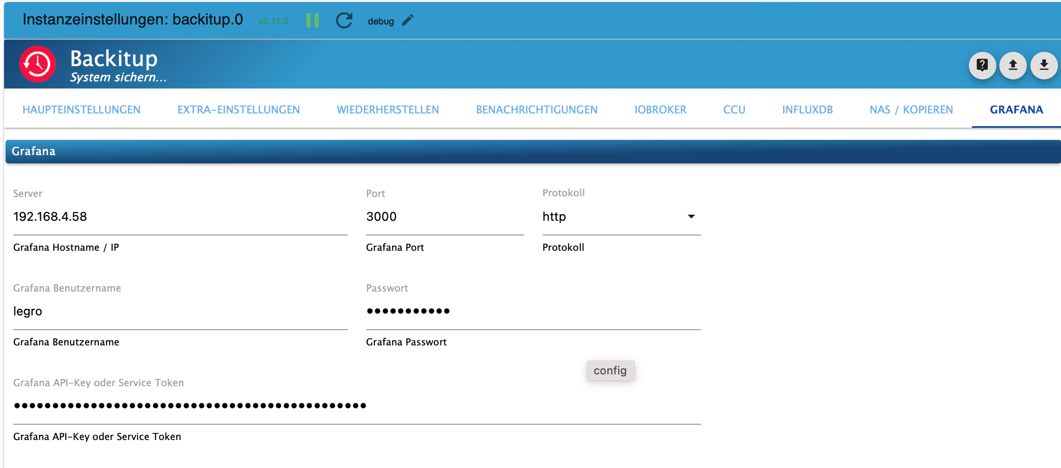

    • Die Konfiguration zur Sicherung von Grafana muss das Zugriffstoken der Ausgangskonfiguration enthalten.

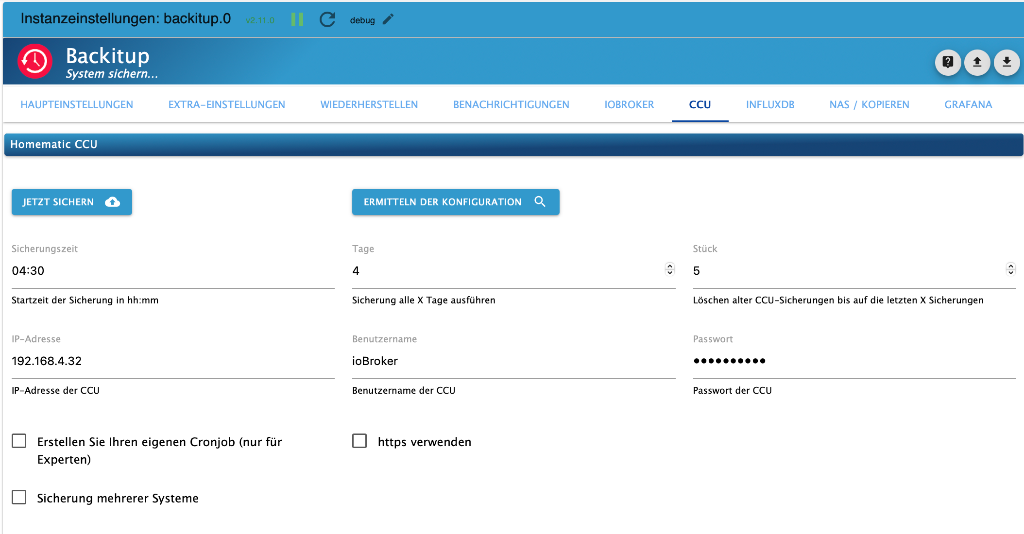

    • Obwohl eine virtuelle piVCCU (von Alexander Reinert) verwendet wird, sind die Einstellungen dieselben wie bei einer RasberryMatic oder einer CCU von Homematic.
    Hierbei zeigt sich auch schon die erste Stolperfalle. Sie macht sich jedoch nur bei Passwörtern für den NAS/Cifs Zugang bemerkbar. Enthält das verwendete Passwort Sonderzeichen, so muss man das Passwort im neuen System von Hand erneut eingeben. In diesem Beitrag findet sich eine mögliche Erklärung.

    Leider reicht all dies noch immer nicht aus. Damit BackItUp überhaupt auf die neue Installation von Grafana zugreifen kann, um das Backup einzuspielen, muss in Grafana ein sog. Service-Account generiert werden. Das erzeugte Token sollte man sich unbedingt abspeichern, da man es zu einem späteren Zeitpunkt nicht mehr auslesen kann.
    Das auf diese Weise erzeugte, neue Token muss nun in BackItUp eingetragen werden. Anschließend kann die Wiederherstellung von Grafana erfolgen.

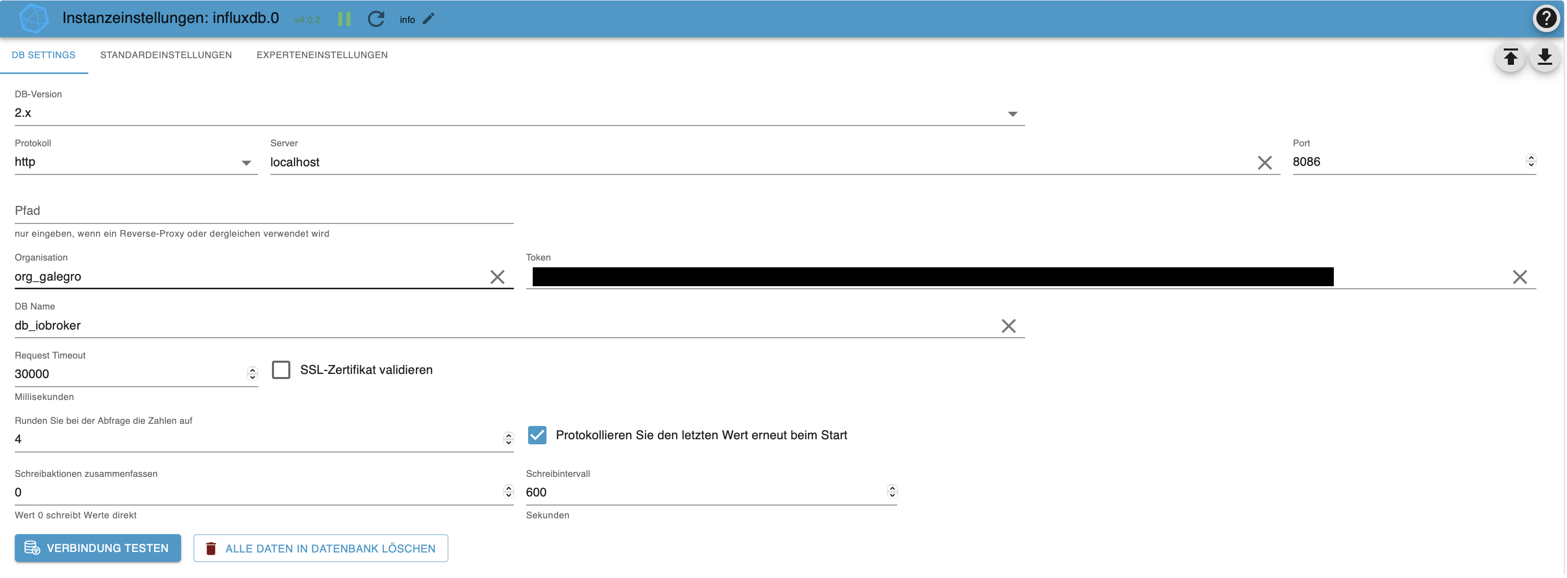

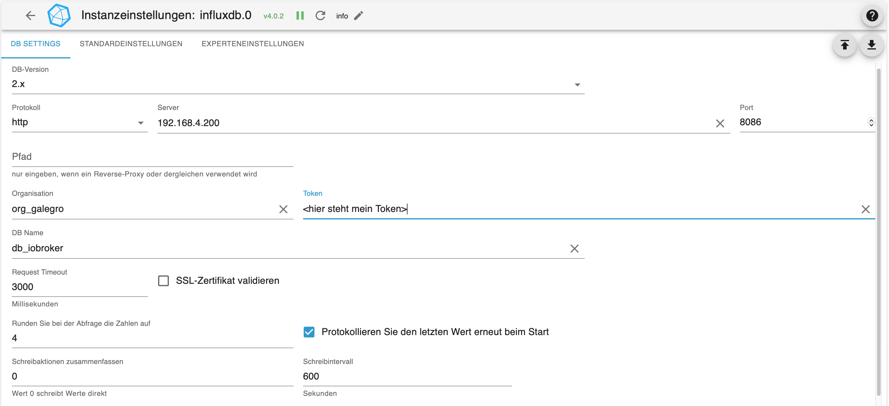

    Nach dem Restore von ioBroker auf dem Pi 5 ist die Instanz von InfluxDB noch rein lokal. Sie muss jedoch als remote konfiguriert werden. In den nachfolgenden Abbildungen sind die erforderlichen Konfigurationen im alten und neuen System dargestellt.
    Die Konfiguration des InfluxDB-Adapter auf dem alten System enthält den Token der alten InfluxDB.
    In der Konfiguration des InfluxDB-Adapters auf dem neuen System ist der Token aus der InfluxDB-Datenbank auf dem neu eingerichteten Pi 4 zu nehmen. Darüber hinaus muss vermerkt werden, wie die externe Datenbank auf dem Pi 4 erreicht werden kann.

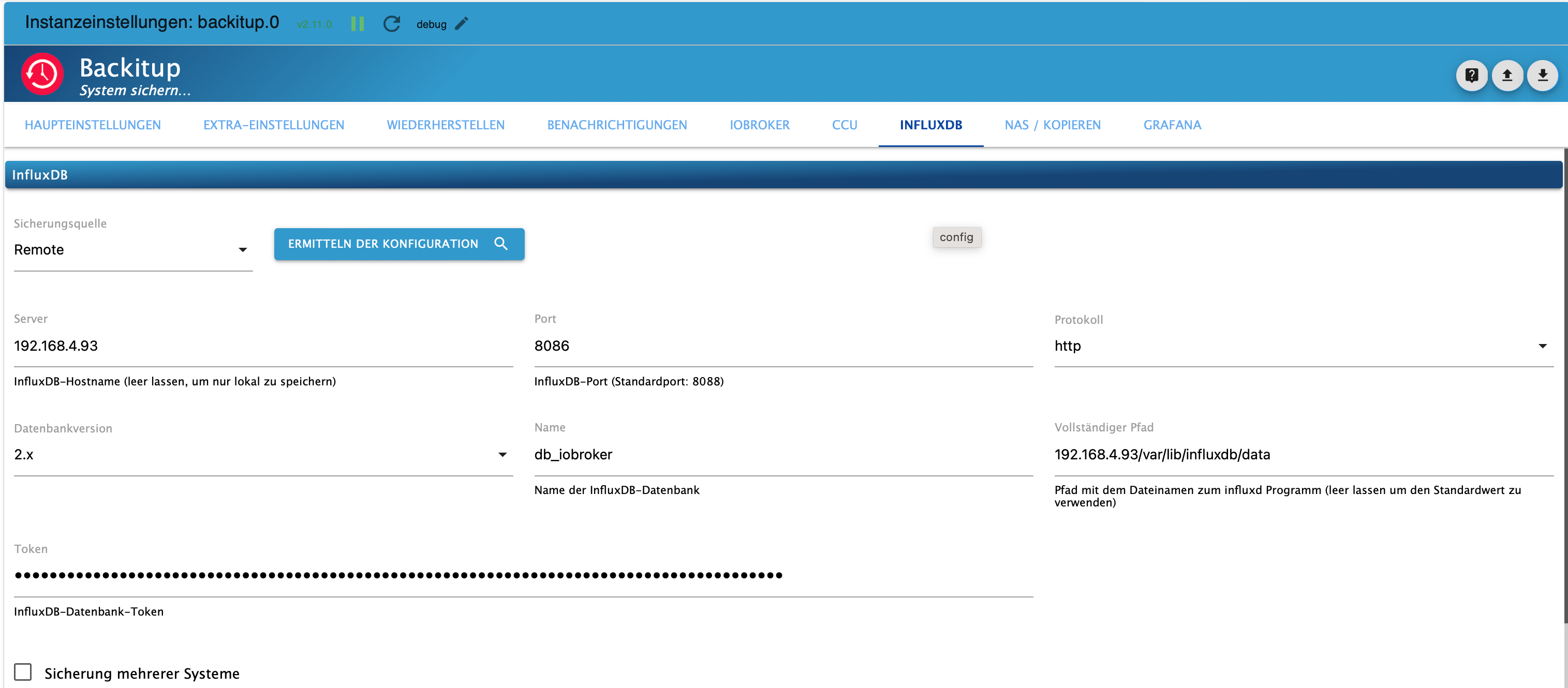

    Als nächstes muss noch die BackItUp-Instanz auf dem Pi 5 für InfluxDB angepasst werden. Hat man die Einstellungen wie zuvor beschrieben vorgenommen, so kann man sich diese Arbeit vereinfachen, indem man durch Klicken auf die blaue Schaltfläche mit der Aufschrift Ermitteln der Konfiguration die notwendigen Daten aus dem InfluxDB-Adapter ausliest und hier automatisch einträgt. Ggf. muss man jedoch den Token erneut eingeben, da er nicht (immer) auf diese Weise hier übernommen werden kann.
    WICHTIG!
    • Vor dem Start der Wiederherstellung muss die InfluxDB Instanz gestoppt werden. Vergisst man dies, so scheint dennoch alles korrekt zu funktionieren und man erhält eine positive Rückmeldung. Zwar werden Bucket und die sog. time series bzw. measurements in der neuen InfluxDB Installation angelegt, aber es werden keine Daten eingetragen; die time series bleiben leer.
    • Hat man in der neuen Datenbank bei deren Einrichtung ein Bucket mit demselben Namen wie in der wiederherzustellenden, alten Datenbank angelegt, erhält man die Fehlermeldung, dass der Bucket nichtüberschrieben werden kann. In diesem Fall sollte man in der neuen InfluxDB Installation den Bucket löschen und die Wiederherstellung erneut anstoßen.
    Nach diesen Vorarbeiten kann mittels BackItUp des neuen Systems die InfluxDB-Datenbank auf dem Pi 4 wiederhergestellt werden.
      WICHTIG!
