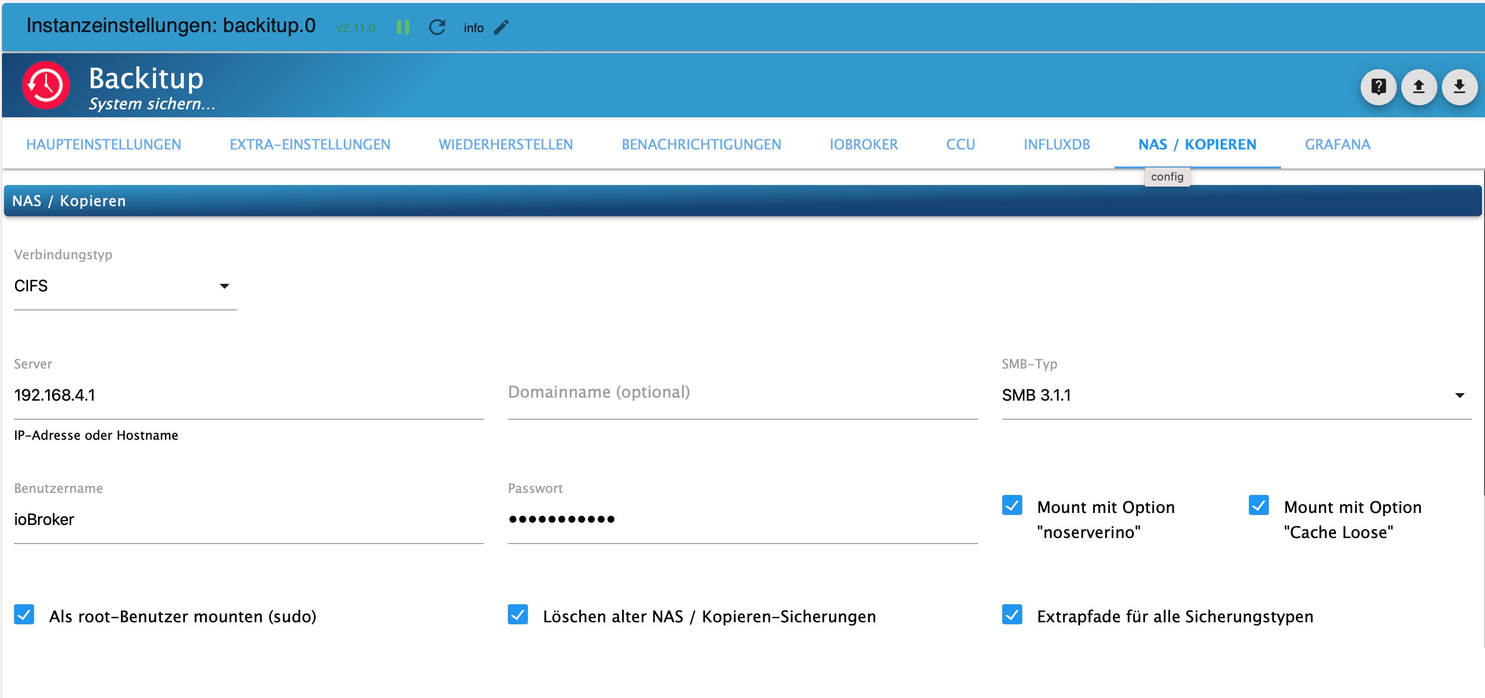

    Nach dem Neustart habe ich versucht, von Hand das NAS/Cifs zu mounten ..
    pi@Raspi5:/ $ sudo mount -t cifs -o username=ioBroker,password=****,noserverino,cache=loose,rw,uid=iobroker,gid=iobroker,file_mode=0777,dir_mode=0777 //192.168.4.1/fritz.nas/SanDisk/SmartHomeBackup/ioBroker /opt/iobroker/backups
    mount error(13): Permission denied
    Refer to the mount.cifs(8) manual page (e.g. man mount.cifs) and kernel log messages (dmesg)
    mount: (hint) your fstab has been modified, but systemd still uses
           the old version; use 'systemctl daemon-reload' to reload.
    Leider auch ohne Erfolg.

      @legro sagte in BackItUp findet keine Backupdateien:
      Das passt für die CIFS-Freigabe?
      Davon abgesehen, das CaMelCaSEs in Usernames äußerst unglücklich sind.

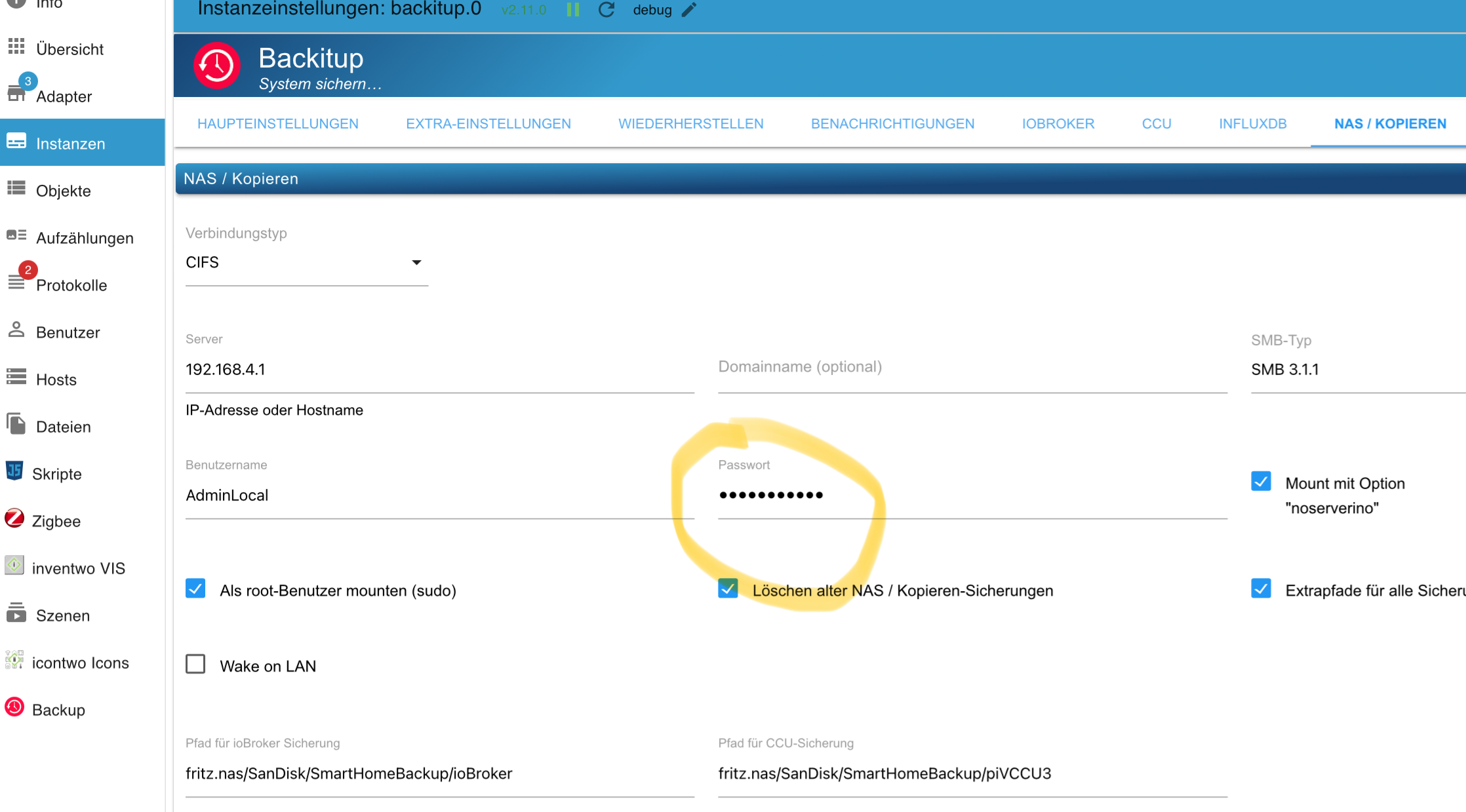

              Dank deiner Hilfe habe ich's nun geschafft, dass mir die Backup-Dateien angezeigt werden. Ich konnte im Terminal von Hand die NAS/Cifs Quelle erfolgreich in das Verzeichnis /opt/iobroker/backups mounten.
              Sowohl im BackItUp-Adapter als auch mittels ls -a /opt/iobroker/backups werden mir alle Backup-Dateien angezeigt.
              Mein Fehler war, dass ich das - in meinem Beitrag mit **** unkenntlich gemachte - Passwort nicht in Anführungszeichen gesetzt habe.
              Vielleicht nimmt sich ja @simatec einmal dieses Threads an.
                Dann sind da Sonderzeichen drin, die ohne besondere Kennzeichnung (Anführungszeichen) interpretiert werden.

                          @thomas-braun sagte in BackItUp findet keine Backupdateien:
                          In der Tat, in dem Passwort verwende ich Sonderzeichen.
                          Was würde ich bloß ohne deine Hilfe tun? Vielen Dank!

                                      @homoran sagte in BackItUp findet keine Backupdateien:
                                      Dann müssten die Passwörter unverschlüsselt gespeichert werden, um die Sonderzeichen zu erkennen.
                                      Nein, die müssen nur escaped werden.
                                      Oder man verlagert das ganze in eine credentials-Datei. So mache ich das z. B. auf meiner Kiste:
                                      //fritz.nas/FRITZ.NAS/Hitachi-HTS545012B9SA00-01/iobbackups/chet /opt/iobroker/backups cifs credentials=/home/iobroker/.smbcredentials,users,noserverino,noauto,rw,uid=iobroker,gid=iobroker,file_mode=0770,dir_mode=0770,vers=3.1.1 0 0
                                      Da hab ich weder user noch passwort direkt im Aufruf drin.
                                        ja, nein, vielleicht.
                                        Es mag viele Möglichkeiten geben, aber wenn Backitup beim wiederherstellen eines Passwortes erkennen soll, ob es ein Sonderzeichen enthält, muss das Passwort lesbar sein.

                                          Es muss ja auch gar nicht erkannt werden. Einfach beim zusammenbasteln des Kommandos um das Passwort entsprechende Escape-Zeichen setzen. Das ist supertrivial. Würde mich eigentlich auch wundern, wenn das nicht im Adapter-Code schon so vorgesehen wäre.
