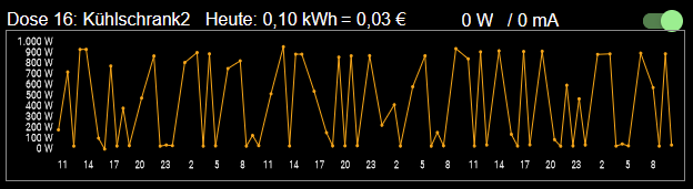

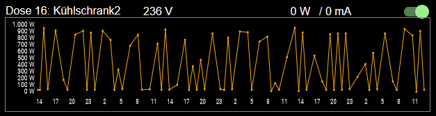

      ich würde gerne meine elektrischen Geräte (aktuell 2 Kühlschränke) miteinander vergleichen. Ich habe an jedem Gerät eine Steckdose, die den Strom misst.
      Eine entsprechende Grafik konnte ich mit dem History (3 Tage) schon erstellen:
      Nun würde ich gerne einen Wert ermitteln: durchschnittlicher Stromverbrauch pro Tag.
      Irgendwie fehlt mir da gerade der Ansatz. Hat da jemand einen Tipp für mich?

          Da die Werte alle in W geliefert werden, würde mir auch die Auswertung in Watt recihen. Geht ja um den Vergleich der Geräte. Wer verbraucht am meisten Strom und sollte als erstes erneuert werden.

            BTW Echte 900W für einen Kühlschrank wären schon dehr heftig

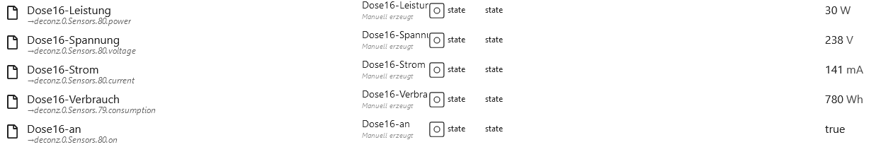

              @homoran Die Werte liefert die Steckdose:
              Leistung ist der aktuelle Wert. Verbrauch ist leider nur eine Summe seit der inbetriebnahme, die ich nicht irgendwie rücksetzen kann.
              Genau das schoß mir ins Auge, weswegen ich es genauer wissen möchte.

                      Doch, sogar in Wh.
                      Dann um 0:00 den Wert speichern und um 24h die Differenz bilden. das Ganze durch 24 ist der Durchschnittswert in W
                      Wie lange läuft diese Dose schon? (ungefähr)

                            Ich verstehe trotzdem noch nicht, was man mit dem Ergebnis macht. 780 Wh / (7 * 24 h) = 4,64 W.
                            Das sagt doch nichts darüber aus, ob das Teil zwischendurch mal 1.000 W gebraucht hat und ob etwas nicht stimmt. Damit könnte man höchstens eine Kostenprognose für das Jahr aufstellen (ca. 40,67 kWh)
                            M Homoran 2 Replies Last reply Reply Quote 1

                              780 / 7 / 24 = 4.64 W Durchschnitt.
                              Das ist allerhöchstens der Anlaufstrom des Kompressors für wenige Millisekunden.

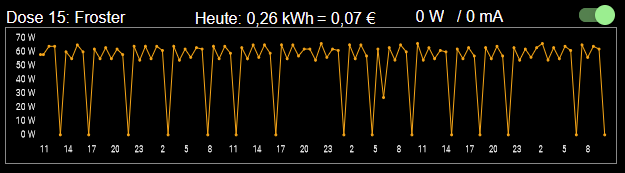

                                        Obwohl der Graph es suggeriert, verbraucht der Kühlschrank wesentlich weniger als der Tiefkühlschrank.
                                        Das wollte ich wissen!
                                          wieviel?
                                          Möglicherweise hat der Kompressor des Kühlschranks einen immens hohen Einschaltstrom für wenige Millisekunden.
                                          Wie häufig sendet die Dose?
                                          Der nächste Wert kommt dann viel zu spät um die Kurve korrekt darzustellen.
                                          Intern kumuliert sie möglicherweise die Energie aber trotzdem richtig.
                                          Allerdings bleibt ja nach wie vor die Frage nach der Richtigkeit der Messungen.
