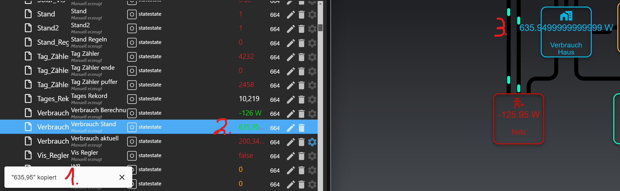

                      @skb wenn ich es aber als Wert einstelle wird ein falscher Wert angezeigt:
                      und so als text dann ist der wert richtig:
                      SKBS 1 Reply Last reply
                      • D denjo
                        SKBS Offline
                        SKBS Offline
                        SKB
                        wrote on last edited by
                        @denjo dann beinhaltet dein Datenpunkt wohl keine Zahl.
