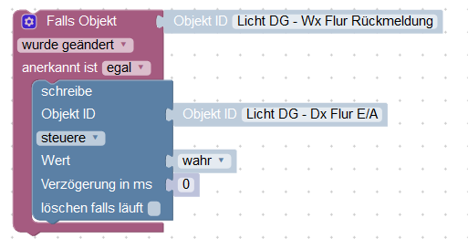

                      • M
                        Marc83 last edited by
                        Leider geht nicht einmal diese einfache Logik. Was mache ich denn falsch? Habe auch das "wurde geändert" auf "wahr" gestellt, dennoch ohne Funktion… 😞
                        Sind jetzt zwei KNX Leuchten. Wann Licht A an, soll Licht B an gehen

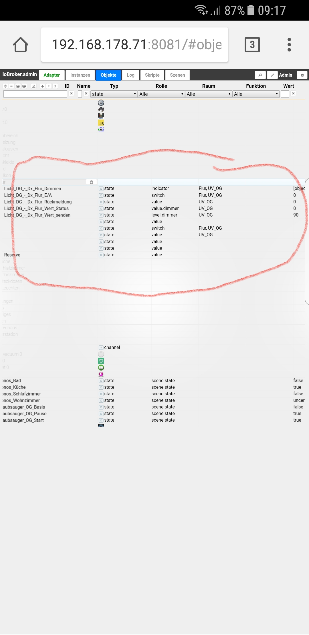

                        • rantanplan
                          rantanplan last edited by
                          Zeige doch bitte mal die Datenpunkte der Aktoren. (Reiter Objekte)
                          Grüße
                          • M
                            Es wird eine 0 oder 1 geschickt. Das ist ja gleich wie wahr und unwahr oder nicht?
                            • rantanplan
                              @Marc83:
                              Es wird eine 0 oder 1 geschickt. Das ist ja gleich wie wahr und unwahr oder nicht? `
                              Nicht unbedingt.
                              Welche Werte stehen denn in den Datenpunkten wenn eingeschaltet?
                              Warum probierst Du nicht einfach eine 1?
                              Da wird schon nix explodieren.
                              Grüße

                                Funktioniert leider immer noch nicht. Selbst wenn ich das Skript manuell Starte im Reiter "Objekte" tut sich nix… 😢
                                • P
                                  PerfectAnswer last edited by
                                  Ändere mal das WAHR in eine 1.
                                  Ich meine mich zu erinnern das bei meiner KNX Installation im Blockly das gleiche Problem war. Bin jetzt nicht @home und kann es gerade nicht verifizieren.
                                  Besten Gruß
                                  Bernd
                                  • Dutchman
                                    Dutchman Developer Most Active Administrators last edited by
                                    @PerfectAnswer:
                                    Besten Gruß
                                    Bernd `
                                    pas aber auf das due den "mathe" block nimmst und nicht tekst sons geht das auch manchmal schief
                                    • M
                                      Leider geht es auch so nicht…
                                      • rantanplan
                                        @Marc83:
                                        Leider geht es auch so nicht… `
                                        Dann klassische Fehlersuche.
                                        Z.B. Den Bausteil "Debug Output" innerhalb des Triggers.
                                        Dann sieht man im LOG ob der überhaupt gestartet wird.
                                        1. Was steht bei dem getriggerten Aktor "Licht DG Wx Flur Rückmeldung" wenn der eingeschaltet wird.
                                        Einfach den Datenpunkt unter "Objekte" beobachten. Da steht immer der aktuelle Wert.
                                        2. Das gleiche mit dem anderen Aktor-Datenpunkt.
                                        3. Gibt es Fehlermeldungen im LOG wenn das Script gestartet wird?
                                        Grüße
