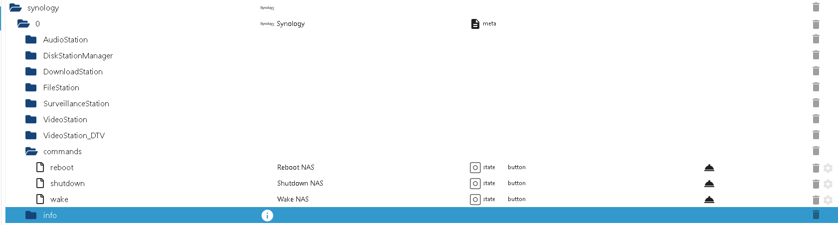

    Moin
    ich habe zwar Datenpunkte dafür, aber wie nutzt man die ?

          Ich hätte hier nicht gefragt wenn ich es schon probiert hätte 😊
          NegaleinN DJMarc75D 2 Antworten Letzte Antwort

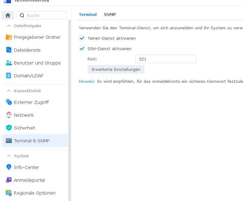

                      @dr-pie sagte in Synology: Reboot,Shutdown und Wake:
                      Die funktionieren auch nicht mittels "draufklicken".
                      hast du auch das gemacht?
                      Reboot and Shutdown
                      The adapter will do this via SSH since v2.1.4, so please set the SSH port in the adapter setttings. You can see it in the Synology settings:
                      ° Fixer ---> iob fix
                      Dr.PieD 1 Antwort Letzte Antwort

                              @dr-pie
                              Das Empfangen der States erfolgt mit einem anderen Mechanismus.
                              Für shutdown / reboot wird eine ssh Verbindung benötigt. Ist die auf der Syno freigeben?
                              Welche Meldungen gibts im (debug) Log?
                              WOL können m.W. nicht alle Modelle. Bin auch nicht sicher ob WOL nicht auch auf der Syno aktiviert werden muss.

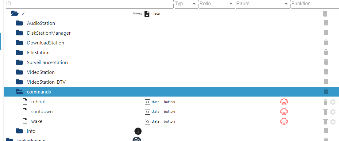

                                      Moin
                                      ich will den Beitrag nochmal rausholen ...
                                      Funktionieren die 3 Button bei euch noch ?
                                      Bei mir nicht.
                                      Ich habe den Adapter neu gestartet ... keine Chance.
                                      Hat jemand auch solche Probleme ??
