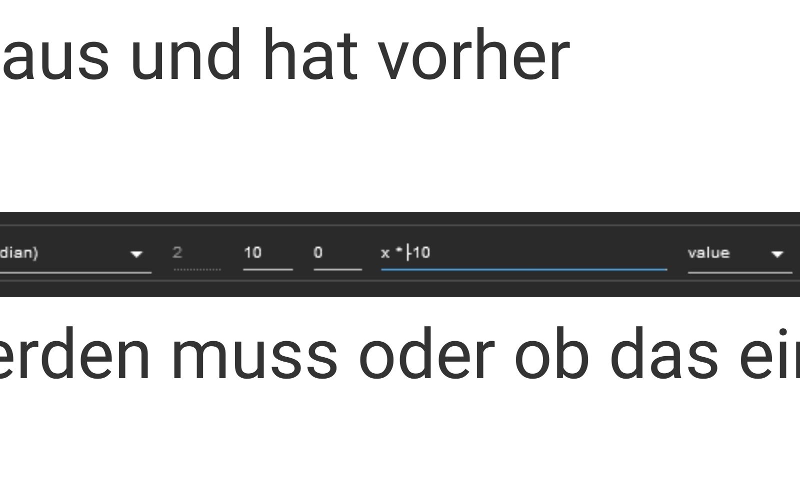

    habe gerade meine Modnus instanzen von 6.1.0 auf 6.2.0 upgedated.
    Jetzt erhalte ich diese Meldung:
    2024-04-12 19:38:30.610  - warn: modbus.1 (126059) [DevID_1/holdingRegs/566] Calculation of a scaleFactor which is based on another scaleFactor seems strange. Please check the config for address 566 !
    2024-04-12 19:38:33.930  - warn: modbus.1 (126059) [DevID_1/holdingRegs/566] Calculation of a scaleFactor which is based on another scaleFactor seems strange. Please check the config for address 566 !
    2024-04-12 19:38:37.257  - warn: modbus.1 (126059) [DevID_1/holdingRegs/566] Calculation of a scaleFactor which is based on another scaleFactor seems strange. Please check the config for address 566 !
    2024-04-12 19:38:40.599  - warn: modbus.1 (126059) [DevID_1/holdingRegs/566] Calculation of a scaleFactor which is based on another scaleFactor seems strange. Please check the config for address 566 !
    2024-04-12 19:38:43.924  - warn: modbus.1 (126059) [DevID_1/holdingRegs/566] Calculation of a scaleFactor which is based on another scaleFactor seems strange. Please check the config for address 566 !
    Das Register mit Formel sieht so aus und hat vorher Problemlos funktioniert:
    Jemand ne Idee was geändert werden muss oder ob das ein Bug sein könnte?

      @wendy2702 ich kenne das so, dass die -10 in Klammern muss. x*(-10). Nutze allerdings nicht den Modbus Adapter.

        @wendy2702 die Formel sah doch vorhin noch komplett zerstört aus!?
        Hast du sie neu in der jetzt gezeigten Form eingegeben?
          wendy2702W Online
          wendy2702W Online
          wendy2702
          @homoran wie vorhin? Das Bild habe ich gestern Abend gemacht und seither nix geändert.
          @peterfido : werde ich testen. Danke
          • wendy2702W wendy2702
                  wendy2702W Online
                  wendy2702W Online
                  wendy2702
                  @peterfido sagte in Warn nach update auf Modbus 6.2.0:
                  Danke. Das wars!

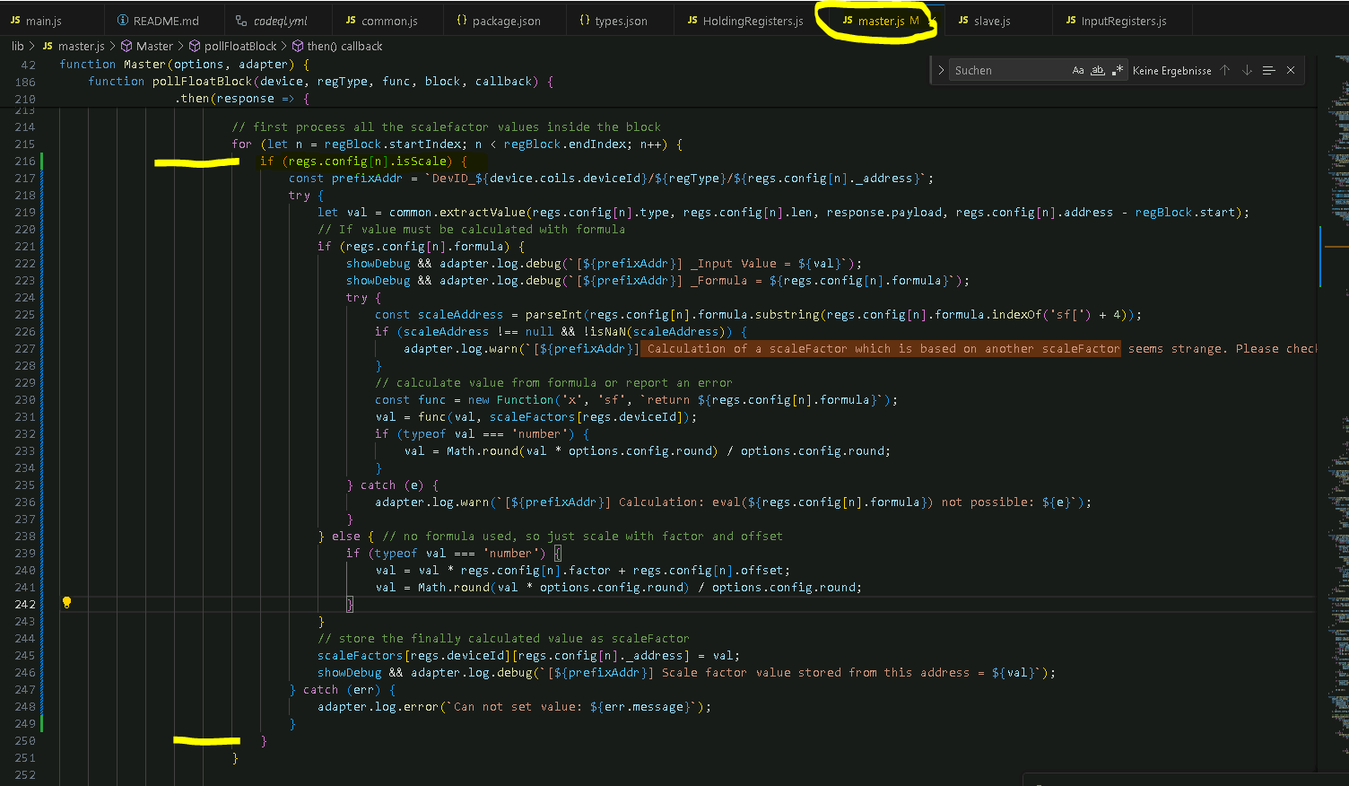

                    @wendy2702
                    Hallo erst einmal danke, dass du die Beta getestet hast.
                    Ich habe den Fehler bei einer Erweiterung eingebaut. Leider ist es mir bei den Tests durchgegangen.
                    Ich wollte String zulassen und habe dabei den Filter auf SF leider auch gelöscht.
                    Durch Einfügen von zwei Zeilen in die lib/master.js kann der Fehler wieder beseitig werden.
                    Die korrigierte Version kann hier runtergeladen werden.
                    https://github.com/PLCHome/ioBroker.modbus/blob/master/lib/master.js
                    Ein PR ist gestellt. Sollte also schnell behoben sein.

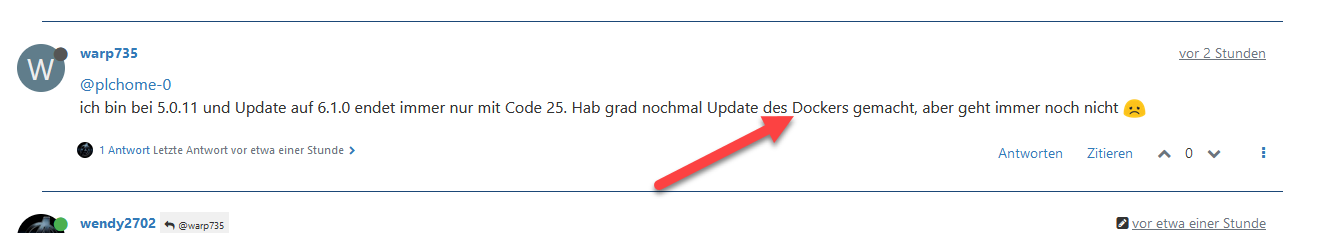

                        @plchome-0
                        ich bin bei 5.0.11 und Update auf 6.1.0 endet immer nur mit Code 25. Hab grad nochmal Update des Dockers gemacht, aber geht immer noch nicht :-(
                        • W warp735
                          @plchome-0

                          @warp735 Komplett LOG wäre sinnvoll zu zeigen und zu "Code" bzw. Error 25 gibt es hier etliches im Forum.
                          Und ein
                          iob diag
                          W 1 Antwort Letzte Antwort

                            • W warp735
                              @wendy2702
                              Ja ich weiß... da handelt es sich aber immer um verbastelte oder nicht aktuelle Systeme. So richtig ne Lösung konnte ich nirgends rauslesen.

                                • W warp735
                                  @wendy2702
                                  $ iobroker upgrade modbus@6.1.0 --debug
                                  Update modbus from @5.0.11 to @6.1.0
                                  Installing iobroker.modbus@6.1.0... (System call)
                                  npm ERR! ENOTEMPTY: directory not empty, rename '/opt/iobroker/node_modules/@serialport/bindings-cpp' -> '/opt/iobroker/node_modules/@serialport/.bindings-cpp-CZTkgMov'
                                  Could not handle ENOTEMPTY, because no deletable files were foundnpm ERR! code ENOTEMPTYnpm ERR! syscall renamenpm ERR! path /opt/iobroker/node_modules/@serialport/bindings-cppnpm ERR! dest /opt/iobroker/node_modules/@serialport/.bindings-cpp-CZTkgMovnpm ERR! errno -39npm ERR! ENOTEMPTY: directory not empty, rename '/opt/iobroker/node_modules/@serialport/bindings-cpp' -> '/opt/iobroker/node_modules/@serialport/.bindings-cpp-CZTkgMov'npm ERR! A complete log of this run can be found in: /opt/iobroker/.npm/_logs/2024-04-16T09_27_41_924Z-debug-0.loghost.iobroker Cannot install iobroker.modbus@6.1.0: 217
                                  ERROR: Process exited with code 25

                                    • W warp735
                                      @wendy2702 sagte in [Gelöst] Warn nach update auf Modbus 6.2.0:
                                      erneut probieren
                                      dachte das sollte man beim Container nicht machen? (stop funktioniert davon abgesehen auch nicht)
                                      Abwürgen und fix trotzdem laufen lassen?
