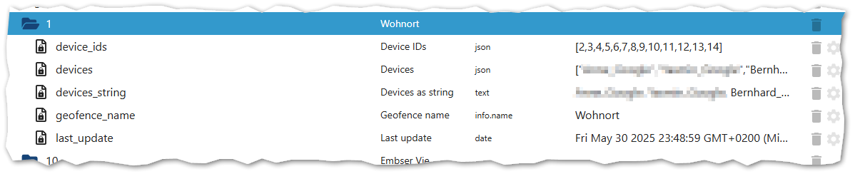

                              Aber... wo kann man denn nun die "circles" definieren und anzeigen lassen, also Bereiche die beim betreten/verlassen dann auf true/false gehen?!
                              In den Objekten sehe ich nur folgendes:
                              BananaJoe 1 Reply Last reply Reply Quote 0
                              • BananaJoe
                                BananaJoe Most Active @Roelli last edited by

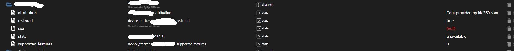

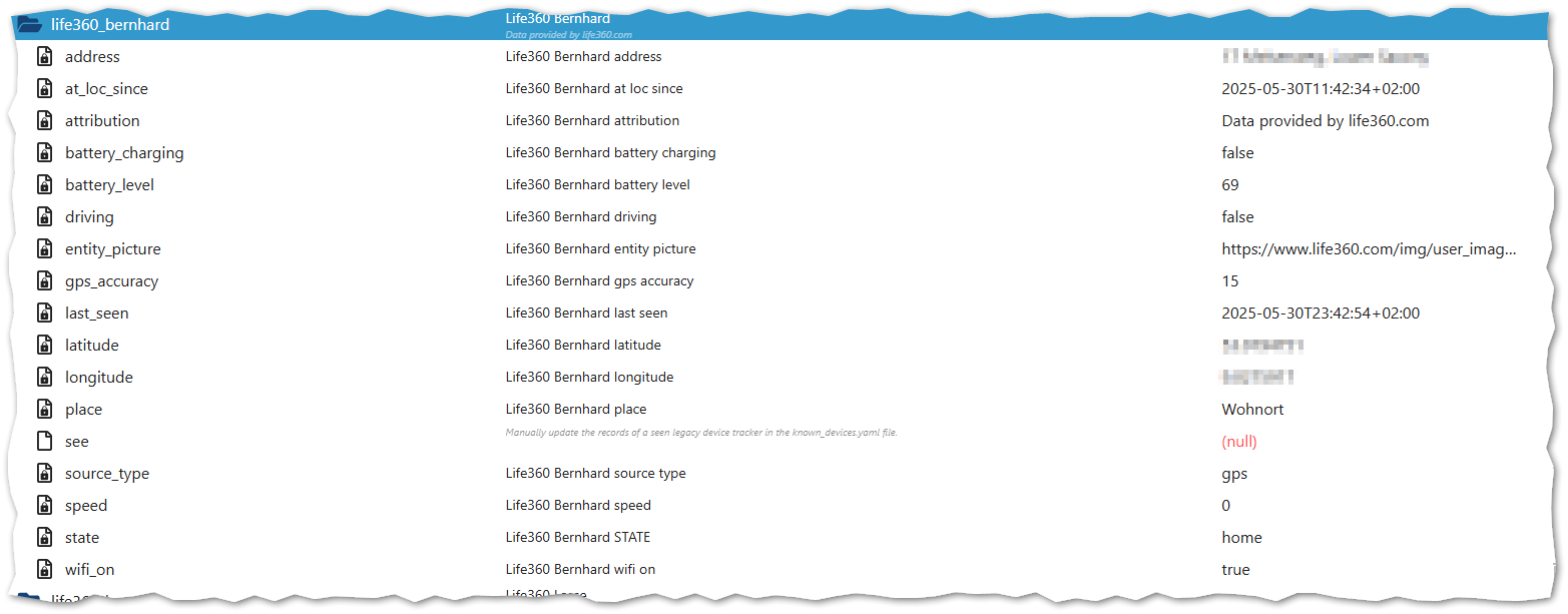

                                @roelli Also:
                                bei mir unter
                                hass.0.entities.device_tracker.life360_bernhard
                                steht einiges, die Adresse und da gibt es auch ein Feld für den aktuellen Ort:

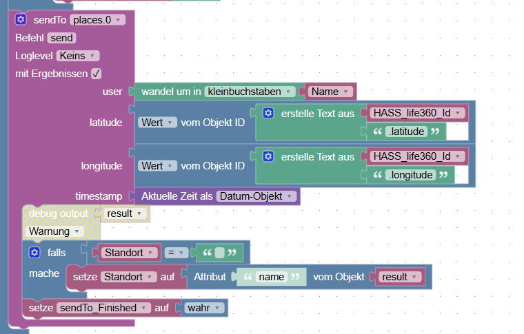

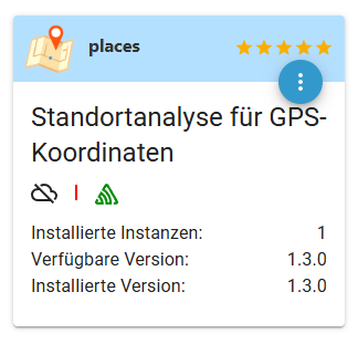

                                Man kann den Places-Adapter nutzen:

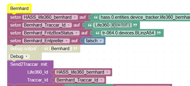

                                In welchen du die Koordinaten für Orte festlegen kannst, dem Adapter sende ich per sendTo die Koordinaten wenn etwas neues hereinkommt:

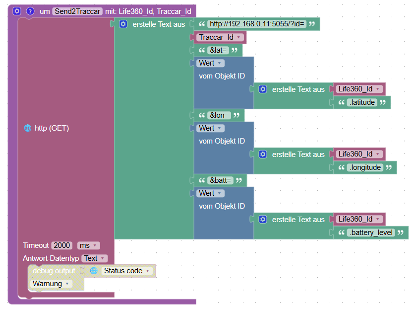

                                Und ich hatte mir wegen dem Verlust von Life360 zwischenzeitlich Traccar installiert und sende es per http-Request wenn sich die Koordinaten ändern:
                                In Traccar wiederum kann man komfortabel eigene Zonen anlegen die nicht rund sein müssen:

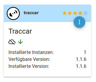

                                Was man wiederum per traccar-Adapter abfragen kann:
                                Bzw. der zeigt einem auch an wer an einem Ort ist:
                                Traccar hätte auch seine eigene App (Kann bei falscher Einstellung recht Stromhungrig sein), dafür gibt es auch Festeinbauten für Auto und Lkw (deswegen ja der Name Traccar), ich sende aber auch die Infos von googlelocation, Life360 über HASS und vom VW-Adapter dahin, alles in einer Karte
                                Kannst ja mal schauen ob die Angabe im HASS Adapter reicht, das nächst weniger Aufwendige wäre der Places Adapter.
                                Die kompletten Infos wie beim Life360-Adapter für iobroker sind so nicht da (das war natürlich am Komfortabelsten)
