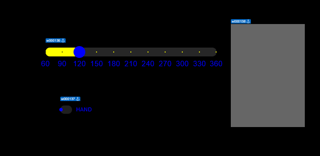

                            Ich habe nochmal eine Frage zu den Widgets "Schieberegler" & "Schalten".
                            Zur Veranschaulichung ein Bild:
                            Die "Grundfarbe" ist bei allen 3 Widgets gleich, bei den 2 Inventwo-Widgets, wie auch beim Basic-HTML, die Farbe ist "rgba(102,102,102,1)".
                            Bei den Inventwo-Widgets scheint es eine Transparenz zu geben, die Farbe ist "blass" und wenn ich die Widgets über andere, farbige Widgets ziehe, dann ist die "Spur" durchscheinend. Übersehe ich hier eine Einstellung?
                            Beim Widget "Schalten" ist mir aufgefallen, dass ich die Größe als solches nicht ändern kann. Zwar kann ich die Spurbreite einstellen, aber die Länge irgendwie nicht. In der VIS1 ging das ganz einfach über die Gesamtbreite des Widgets.
                            System ist aktuell, VIS2 ist in Version 2.13.4 installiert, die Widgets in Version 0.3.7...
