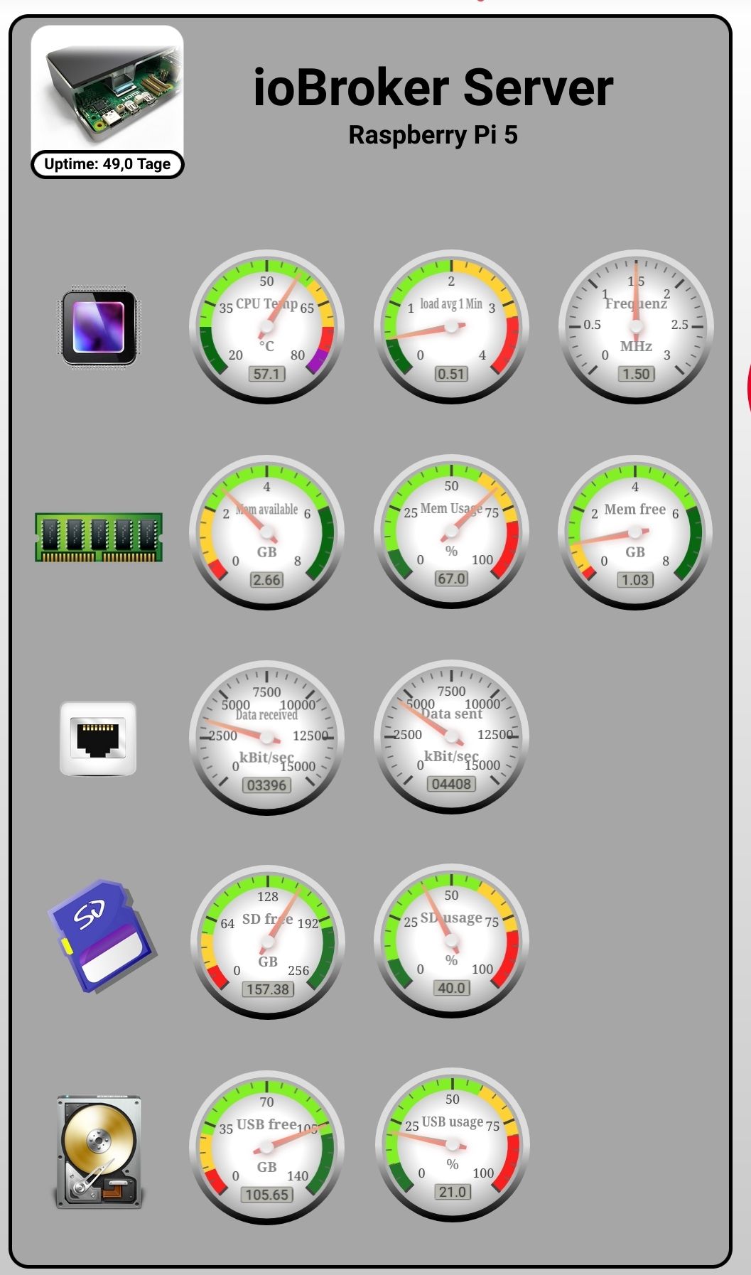

                          • J
                            jwerlsdf last edited by
                            Ich klinke mich hier noch einmal ein. Ich habe nun doch auf einen rpi5 mit aktiver kühlung gewechselt. Dabei ohne sd Karte sondern mi ssd Festplatte. Seitdem kein einziger hänger mehr. Es läuft nun wie es soll. Der rp4 hat tatsächlich zu wenig RAM gehabt. Das zeigt mit die aktuelle Leistung. Ich benötige ca 4,5 GB RAM. Temperatur konnte icu mittels turmlüfter auf dem rp5 runter regulieren.
                            • Homoran
                              Homoran Global Moderator Administrators @jwerlsdf last edited by
                              @jwerlsdf sagte in Raspberry Pi4 friert ein:
                              wer sagt das?
                              ist aber durchaus möglich.
                              Aber bitte nicht available und free verwechseln.
                              Bei mir sind noch 2.6 von 8 verfügbar.
                              Wären dann sogar 5.4 GB in Verwendung.
