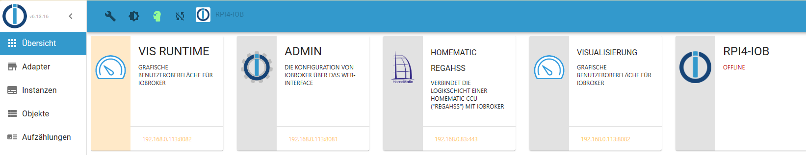

      ich nutze iobroker zwar schon eine Weile, betrachte mich aber als Einsteiger. Insbesondere auch deswegen, weil ich von Linux keine Ahnung habe.
      Mein iobroker läuft auf einem Rpi4 auf einer externen SSD-Platte. Seit geraumer Zeit habe ich Probleme, den iobroker per Web zu erreichen. Er meldet timeouts. Danach komme ich meistens durch. Dann zeigt er die Host-Kachel (?) als offline.
      Ich füge die iobdiag.txt bei.
      Bin für jeden Hinweis dankbar.
      Beste Grüße
      David

          Wie repariere ich das Dateisystem?
          Ist es üblich, dass ein schwaches Netzteil sich nach rd. einem Jahr meldet?
          Codierknecht Homoran 3 Replies Last reply Reply Quote 0

              @vol907 sagte in iobroker plötzlich nicht mehr oder schwer erreichbar:
              load average: 3.13, 3.31, 4.20
              viel zu hoch!
              Under-voltage has occurred
              Netzteil zu schwach. Wahrscheinlich wegen
              ohne eigene Stromversorgung.
              Soft temperature limit has occurred
              wird zu warm.
              orphan cleanup on readonly fs
              Dateisystem defekt, da sind Dateiinhalte nicht mehr zuordbar.
              nodejs is NOT correctly installed
              spricht für sich selbst
              GPG error: https://repos.influxdata.com/debian stretch InRelease: The following sign
              falsches Influx Repo
              läuft Influx auf dem selben Pi?
              sonst noch was?
                                            je um die 100% CPU (wie geht das denn?)
                                            das sind 100% von einem Kern, also 2 Von 4 Kernen schon mal voll ausgelastet.
                                            kein Wunder dass es ihm warm wird.
