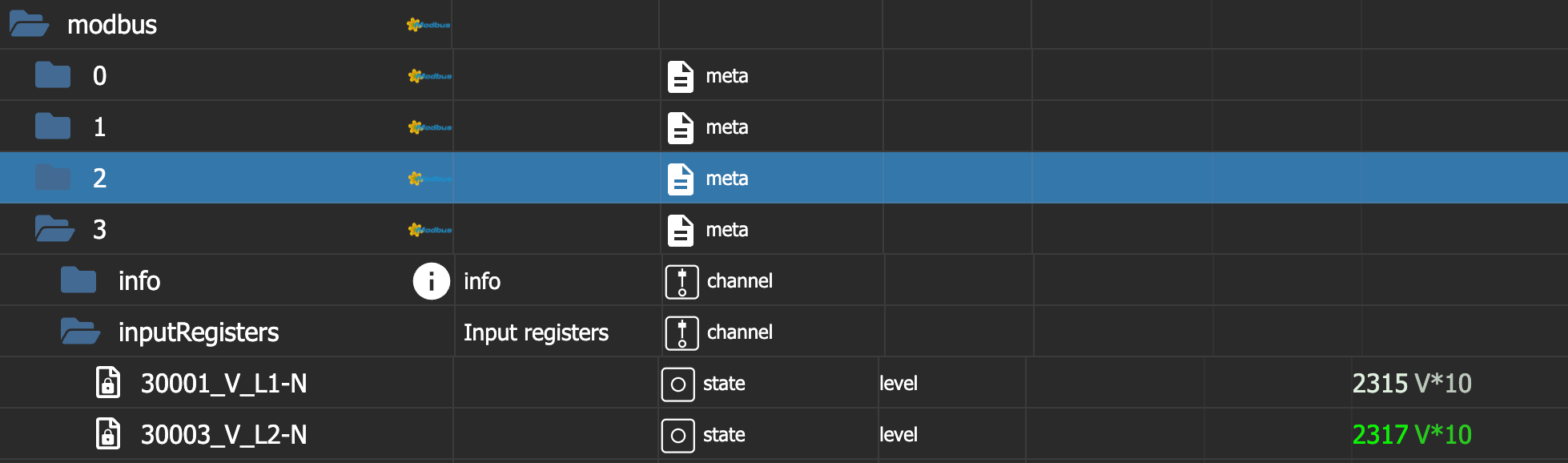

    Hallo!
    ich bin zu blöd, schaffe es nicht aus einem DP einen Alias zu machen inkl. Umrechnung.
    dh ich möchte das hier einlesen:
    der Alias soll dann Verzeichnis "EM24 Hall 40A" und der DP V-L1_N sein mit Umrechnung (/10) und Einheit "V"
    Besten Dank für Hilfe!

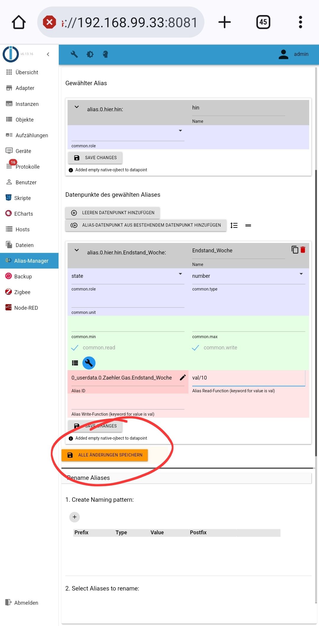

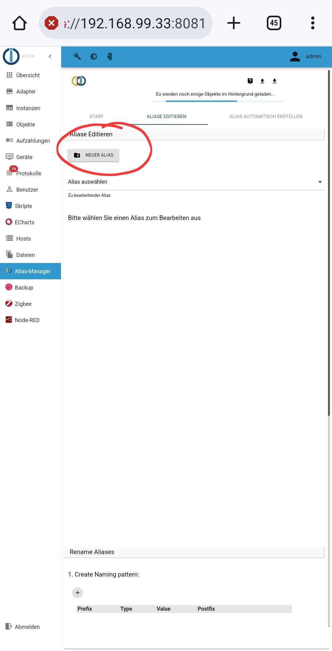

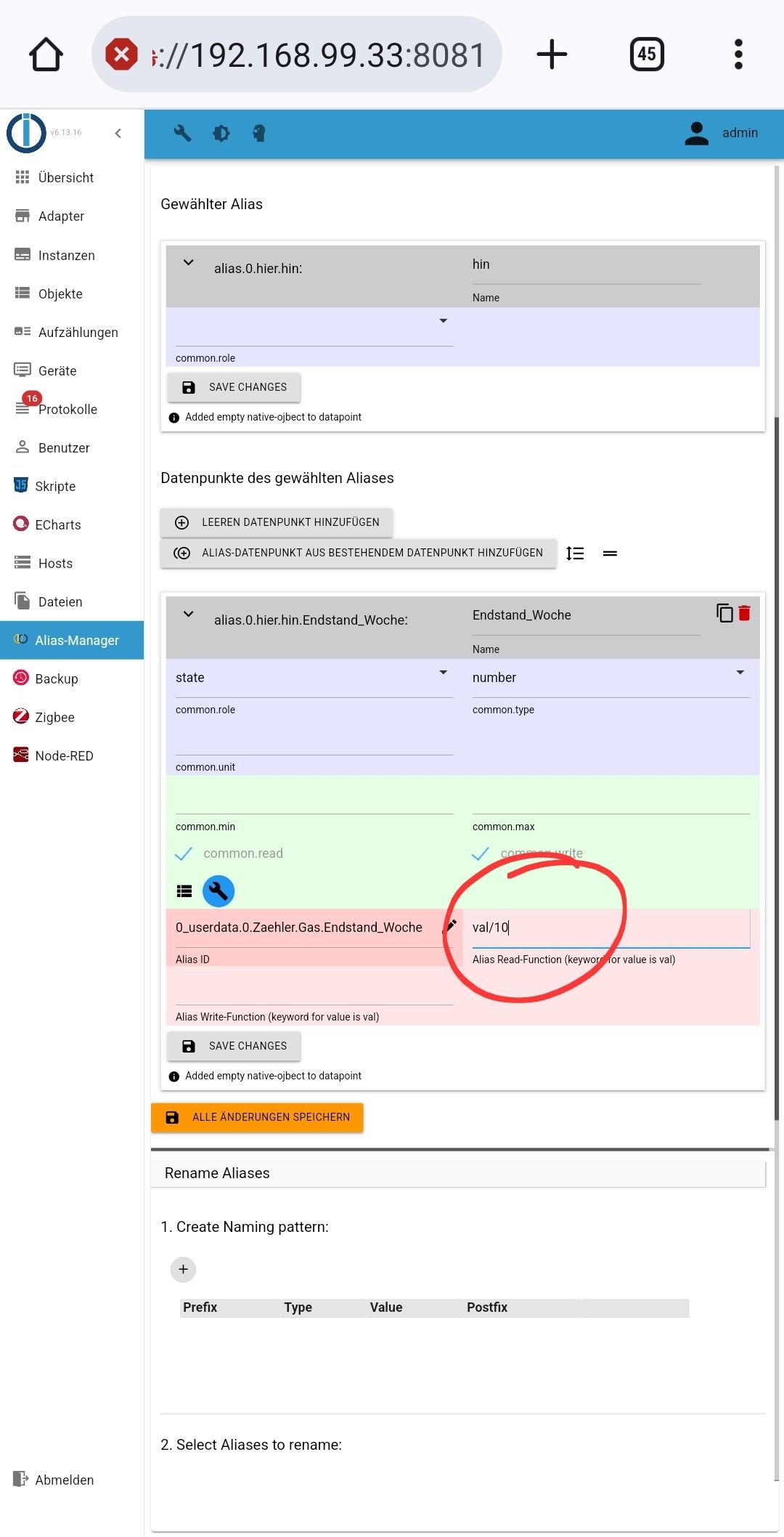

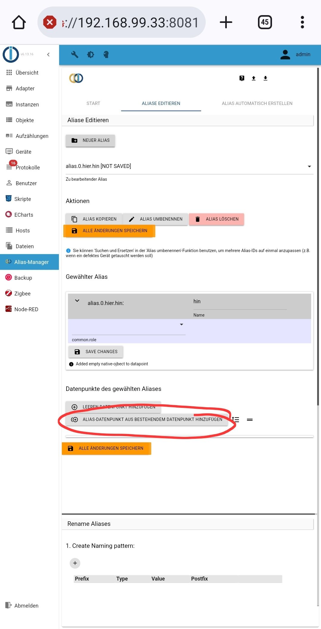

      @humidor
      Mal schnell vom rewe Parkplatz^^, also nicht die schönste Anleitung...
      Pfad eingeben (das nach dem letzten Punkt wird der Name vom Datenpunkt)
      Hier musst du jetzt unten was ausklappen.
      Bei common.unit deine Einheit rein schreiben.
      Die Umrechuhabe ich für /10 ausgefüllt.
      HumidorH 1 Antwort Letzte Antwort
