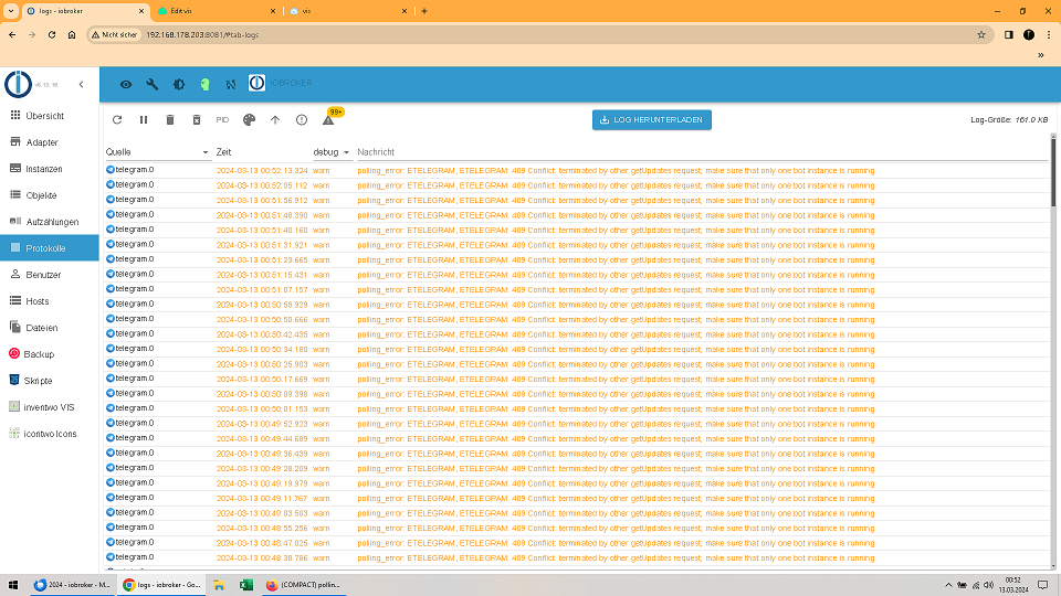

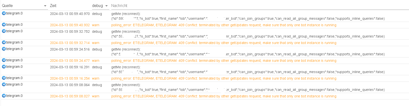

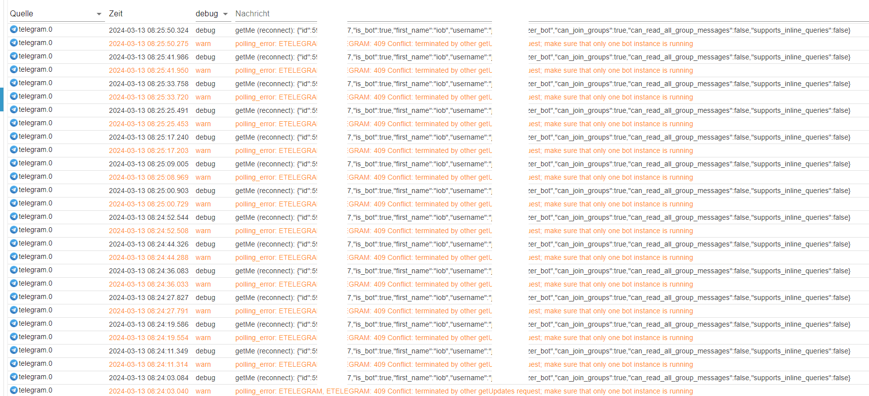

    seit dem Update von Telegram auf 3.1.0 im iob bekomme ich diese Meldungen:
    (COMPACT) polling_error: ETELEGRAM, ETELEGRAM: 409 Conflict: terminated by other getUpdates request; make sure that only one bot instance is running
    Ein "zurück" brachte keine Lösung.
    Ich habe nur eine Instanz installiert.
    Hat jemand eine Lösung ??

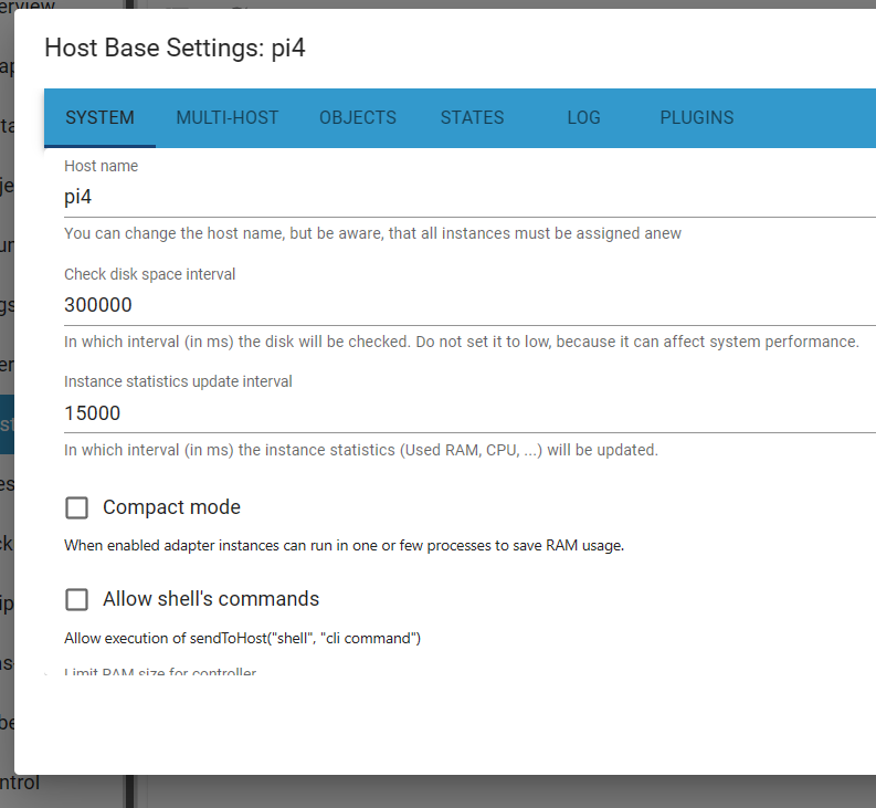

                    @dr-pie
                    Du betreibst deine ioBroker INstallation offensichtlich mit aktiviertem COMPACT Mode:
                    Erkennbar am (COMPACT).
                    Das bedeutet dass sich Adapterinstanzen einen Prozess teilen. Das spart Speicher - beinhalgtet aber das Risiko dass ein fehlerhafter Adapter jeden anderen in der selben Gruppe stören kann indem er in dessen Speicherbereich reinschreibt.
                    Wenn du also nicht an Speichermangel (RAM Speicher) knabberst, schalt den Compact Mode mal ganz aus. Dmit ist eine potenzielle Fehlerquelle mal weg. Dein Problem kann natürlich andere Ursachen haben - aber da nur wenige User (wenn ich es richtig einschätze) den Compact Mode verwenden ist die Testtiefe dieses Modes insbesondere in Verbindung mit der Kombination von installierten Adaptern eher gering.
                    host:
                    Schraubenschlüssel
                    Compact Mode KEIN Hakerl gesetzt,
                    Anschließend ioBroker als ganzes neu starten.
                    ABER ACHTUNG:
                    Das schaltet den Compact mode global ab. Wenn du einen Pi2 mit 1GB RAM hast wirds da wahrscheinlich zu eng. Auf einem halbwegs aktuellen System solltest du den Compact Mode eigentlich nicht brauchen.
                    Alternativ kannst du einzelnen Instanzen die Verwendung des Compact Modes verbieten. CLI siehe oben bzw. im help.
                    Support Repositoryverwaltung.

                        @mcm57 ok ... ich hab den COMPACT Mode global angehalten.
                        Die Meldungen sind weg, mal sehen für wie lange 👍

                                        @mcm57 Ich bin seeehr gern bereit zu helfen ... aber ich hab nicht mal eine Idee was ein Issuse ist.
                                        Ich bin froh wenn ich das was mir hier empfohlen wird, wenn ich mal Problem habe, teilweise hinbekomme.
                                        Ich hatte schon Probleme gehabt den Mode überhaupt zu finden.
                                        Den dann noch zu deaktivieren empfand ich schon als große Leistung.
                                        Warum ??? Ich habe in der Vergangenheit gesehen was ein falsches anklicken oder einen falsch verstandenen Tipp anrichten kann.
                                        Dann brauche ist wieder Tage um alles zu reparieren.
                                        Ja ich weiss ... Google ... aber bei Problemen ist es teilweise schwer mit Google Lösungen zu finden.
                                        Da muss man viel mit Querverweisen hantieren.
                                        Darum bin ich hier überaus Dankbar das mir geholfen wird.
                                        Auch wenn der Ton manchmal ziemlich rau ist 😊 ... aber das ist ein ganz anderes Thema.
