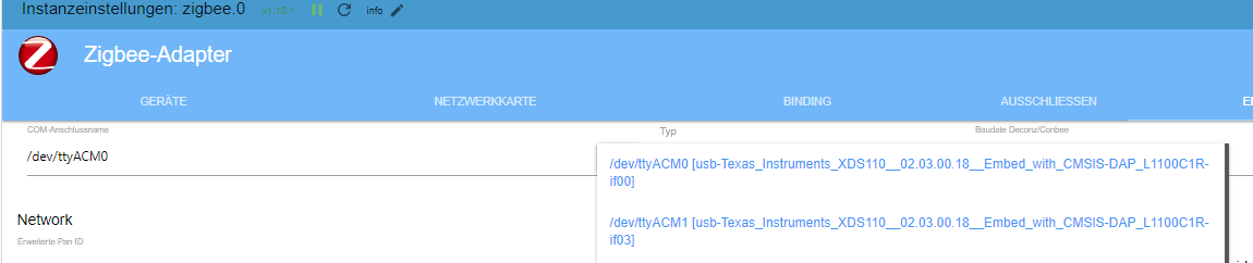

        • T toki1973
          Nein habe ich nicht konfiguriert

          @toki1973 sagte in Mulitihost:
          Pending Updates: 30
          Patches einspielen, gilt auch für den ioBroker-Bereich.
          Bei Zigbee nicht /dev/ttyACM0 sondern den richtigen Link von hier verwenden:
          /dev/serial/by-id/usb-Texas_Instruments_XDS110__02.03.00.18__Embed_with_CMSIS-DAP_L1100C1R-if03
          /dev/serial/by-id/usb-Texas_Instruments_XDS110__02.03.00.18__Embed_with_CMSIS-DAP_L1100C1R-if00
          T 2 Antworten Letzte Antwort
            Pending Updates: 30

              toki1973
              @thomas-braun said in Mulitihost:
              Pending Updates: 30
              In den zigbee Instanz das einstellen?
              NUC, PROXMOX, Grafana, Influx, Unify
                Ja, eines der beiden Interfaces. Vermutlich if00.
                      toki1973
                      @thomas-braun Das wird wohl nur verkürzt angezeigt
                      • T toki1973
                        @toki1973
                        Nein. Trag da den vollständigen Pfad ein:
                        • T toki1973
                          nein, du hast es verkürzt eingetragen.
                          nach einem Neustart können sich die Ports ändern, deswegen auf das eindeutige device mappen!

                            @homoran sagte in Mulitihost:
                            aber hast du 2 zigbee-sticks am Rechner?
                            Nein, aber einen mit zwei Interfaces.
                              toki1973
                              @thomas-braun ich habe mal den USB Port gewechselt - vlt. daher

                                  • T toki1973
                                    @thomas-braun Ja sieht nun besser aus.
                                    Anderes Thema das ich eigentlich dachte das sich nach einem Reboot löst. Ich bekomme ein neues hue0 Objekt unter Objecte angezeigt. Wenn ich einen Datenpunkt des Objektes in Blockly einbinden will erscheint er aber nicht im Objektauswahl Dialog. Wie kann man das aktualisieren?
