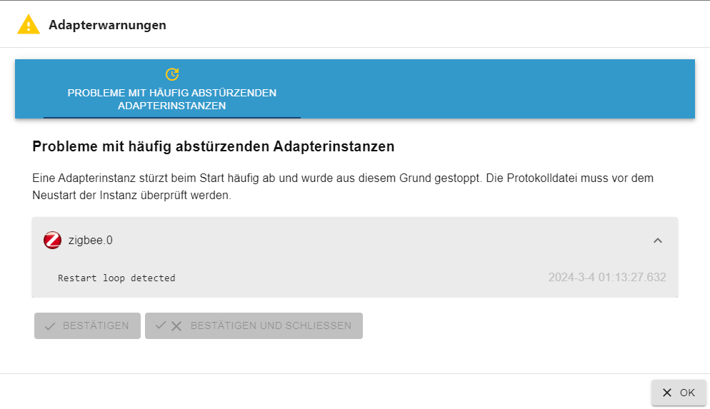

    seit ein paar Wochen steigt bei mir immer mal wieder der Zigbee-Adapter aus. Es erscheint dieses Fenster:
    Das einzige, was ich da klicken kann ist OK (die anderen Buttens scheinen nicht zu funktionieren).
    Die Instanz ist dann rot. Ein Reload läßt ihn wieder laufen. Im Log sieht auch alles supi aus.
    Ich nutze einen SONOFF Zigbee 3.0 USB Dongle Plus Stick Zigbee TI CC2652P CP2102N Coordinator v4. Den habe ich vor ca. 5 Wochen gegen meinen alten 2531 getauscht (s. https://forum.iobroker.net/topic/72266/sonoff-zigbee-3-0-usb-dongle-plus-cc2652p-auf-synology) und war überrascht, wie gut er lief. Bis auf die Loops :(
    Viel mehr Infos habe ich momentan leider nicht: unter Protokolle finde ich keinen Zigbee-Eintrag (der Loop war wohl heute mittag) und das Herunterladen des aktuellen Logs (17MB) klappt nicht. Es passiert einfach nichts (hab jetzt 5min gewartet, für 17MB sollte das doch wohl reichen).

          So, da wäre ein Ausschnitt des Logs:
          2024-03-04 00:25:24.545  - [31merror[39m: zigbee.0 (2553) Unhandled promise rejection. This error originated either by throwing inside of an async function without a catch block, or by rejecting a promise which was not handled with .catch().
          2024-03-04 00:25:24.546  - [31merror[39m: zigbee.0 (2553) unhandled promise rejection: Command 0xa4c1387267ac600e/1 manuSpecificTuya.dataQuery({}, {"timeout":10000,"disableResponse":false,"disableRecovery":false,"disableDefaultResponse":false,"direction":0,"srcEndpoint":null,"reservedBits":0,"manufacturerCode":null,"transactionSequenceNumber":null,"writeUndiv":false}) failed (Data request failed with error: 'MAC transaction expired' (240))
          2024-03-04 00:25:24.547  - [31merror[39m: zigbee.0 (2553) Error: Command 0xa4c1387267ac600e/1 manuSpecificTuya.dataQuery({}, {"timeout":10000,"disableResponse":false,"disableRecovery":false,"disableDefaultResponse":false,"direction":0,"srcEndpoint":null,"reservedBits":0,"manufacturerCode":null,"transactionSequenceNumber":null,"writeUndiv":false}) failed (Data request failed with error: 'MAC transaction expired' (240))
              at ZStackAdapter.sendZclFrameToEndpointInternal (/opt/iobroker/node_modules/zigbee-herdsman/dist/adapter/z-stack/adapter/zStackAdapter.js:347:23)
              at async Queue.execute (/opt/iobroker/node_modules/zigbee-herdsman/dist/utils/queue.js:29:20)
              at async Request.send (/opt/iobroker/node_modules/zigbee-herdsman/dist/controller/helpers/request.js:69:20)
              at async Endpoint.command (/opt/iobroker/node_modules/zigbee-herdsman/dist/controller/model/endpoint.js:572:28)
              at async Object.onEvent (/opt/iobroker/node_modules/zigbee-herdsman-converters/lib/tuya.js:101:13)
          2024-03-04 00:25:24.547  - [31merror[39m: zigbee.0 (2553) Exception-Code: 240: Command 0xa4c1387267ac600e/1 manuSpecificTuya.dataQuery({}, {"timeout":10000,"disableResponse":false,"disableRecovery":false,"disableDefaultResponse":false,"direction":0,"srcEndpoint":null,"reservedBits":0,"manufacturerCode":null,"transactionSequenceNumber":null,"writeUndiv":false}) failed (Data request failed with error: 'MAC transaction expired' (240))
          2024-03-04 00:25:24.554  - [32minfo[39m: zigbee.0 (2553) cleaned everything up...
          2024-03-04 00:25:24.556  - [32minfo[39m: zigbee.0 (2553) Zigbee: disabling joining new devices.
          2024-03-04 00:25:25.054  - [32minfo[39m: zigbee.0 (2553) terminating
          2024-03-04 00:25:25.055  - [33mwarn[39m: zigbee.0 (2553) Terminated (UNCAUGHT_EXCEPTION): Without reason
          2024-03-04 00:25:25.690  - [31merror[39m: host.iobroker-v8 instance system.adapter.zigbee.0 terminated with code 6 (UNCAUGHT_EXCEPTION)
          2024-03-04 00:25:25.691  - [32minfo[39m: host.iobroker-v8 Restart adapter system.adapter.zigbee.0 because enabled
          2024-03-04 00:25:55.765  - [32minfo[39m: host.iobroker-v8 instance system.adapter.zigbee.0 started with pid 29089
          2024-03-04 00:26:01.641  - [32minfo[39m: zigbee.0 (29089) starting. Version 1.10.1 in /opt/iobroker/node_modules/iobroker.zigbee, node: v18.17.1, js-controller: 5.0.19
          2024-03-04 00:26:01.927  - [32minfo[39m: zigbee.0 (29089) delete old Backup files. keep only last 10
          2024-03-04 00:26:01.929  - [32minfo[39m: zigbee.0 (29089) Starting Zigbee  npm ...
          2024-03-04 00:26:02.436  - [32minfo[39m: zigbee.0 (29089) Installed Version: iobroker.zigbee@1.10.1
          2024-03-04 00:26:03.443  - [32minfo[39m: javascript.0 (22208) script.js.common.Messages.MessageStateCreator: [MessageStateCreator] postMessage('DECONZ_WARNING', 'Zigbee offline! Adapter nicht verbunden!', 0)
          2024-03-04 00:26:03.923  - [32minfo[39m: zigbee.0 (29089) Coordinator firmware version: {"type":"zStack3x0","meta":{"transportrev":2,"product":1,"majorrel":2,"minorrel":7,"maintrel":1,"revision":20230507}}
          2024-03-04 00:26:03.934  - [32minfo[39m: zigbee.0 (29089) Unable to disable LED, unsupported function.
          2024-03-04 00:26:03.936  - [32minfo[39m: zigbee.0 (29089)   --> transmitPower : high+
          2024-03-04 00:26:03.951  - [32minfo[39m: zigbee.0 (29089) Currently 22 devices are joined:
          2024-03-04 00:26:04.063  - [32minfo[39m: zigbee.0 (29089) 0xa4c138c3f54d3f1f (addr 14887): WSD500A - TuYa Temperature & humidity sensor (EndDevice)
          2024-03-04 00:26:04.068  - [32minfo[39m: zigbee.0 (29089) 0x84182600000d5240 (addr 15528): AB3257001NJ - OSRAM Smart+ plug (Router)
          2024-03-04 00:26:04.070  - [32minfo[39m: zigbee.0 (29089) 0x00158d00083a6711 (addr 23501): MCCGQ11LM - Xiaomi Aqara door & window contact sensor (EndDevice)
          2024-03-04 00:26:04.071  - [32minfo[39m: zigbee.0 (29089) 0x7cb03eaa0a0c4b12 (addr 11146): AB3257001NJ - OSRAM Smart+ plug (Router)
          2024-03-04 00:26:04.072  - [32minfo[39m: zigbee.0 (29089) 0xf0d1b8000013227c (addr 41013): AC10691 - OSRAM Smart+ plug (Router)
          2024-03-04 00:26:04.073  - [32minfo[39m: zigbee.0 (29089) 0xf0d1b80000133e75 (addr 60765): AC10691 - OSRAM Smart+ plug (Router)
          2024-03-04 00:26:04.074  - [32minfo[39m: zigbee.0 (29089) 0x00158d0008304103 (addr 26997): MCCGQ11LM - Xiaomi Aqara door & window contact sensor (EndDevice)
          2024-03-04 00:26:04.075  - [32minfo[39m: zigbee.0 (29089) 0x00158d000832a479 (addr 40749): MCCGQ11LM - Xiaomi Aqara door & window contact sensor (EndDevice)
          2024-03-04 00:26:04.076  - [32minfo[39m: zigbee.0 (29089) 0x7cb03eaa0a0ad2aa (addr 24605): AB3257001NJ - OSRAM Smart+ plug (Router)
          2024-03-04 00:26:04.077  - [32minfo[39m: zigbee.0 (29089) 0x00158d000832a30a (addr 1675): MCCGQ11LM - Xiaomi Aqara door & window contact sensor (EndDevice)
          2024-03-04 00:26:04.078  - [32minfo[39m: zigbee.0 (29089) 0x00158d000913bf34 (addr 11596): WSDCGQ11LM - Xiaomi Aqara temperature, humidity and pressure sensor (EndDevice)
          2024-03-04 00:26:04.079  - [32minfo[39m: zigbee.0 (29089) 0x7cb03eaa0a0ada8d (addr 12191): AB3257001NJ - OSRAM Smart+ plug (Router)
          2024-03-04 00:26:04.080  - [32minfo[39m: zigbee.0 (29089) 0x00158d0008480d40 (addr 15921): MCCGQ11LM - Xiaomi Aqara door & window contact sensor (EndDevice)
          2024-03-04 00:26:04.082  - [32minfo[39m: zigbee.0 (29089) 0x00158d0008378d7a (addr 11521): MCCGQ11LM - Xiaomi Aqara door & window contact sensor (EndDevice)
          2024-03-04 00:26:04.084  - [32minfo[39m: zigbee.0 (29089) 0x7cb03eaa00a75dfa (addr 39278): AB3257001NJ - OSRAM Smart+ plug (Router)
          2024-03-04 00:26:04.084  - [32minfo[39m: zigbee.0 (29089) 0x00158d00094d76ff (addr 34786): SJCGQ11LM - Xiaomi Aqara water leak sensor (EndDevice)
          2024-03-04 00:26:04.085  - [32minfo[39m: zigbee.0 (29089) 0x00158d000836e4b2 (addr 16960): MCCGQ11LM - Xiaomi Aqara door & window contact sensor (EndDevice)
          2024-03-04 00:26:04.087  - [32minfo[39m: zigbee.0 (29089) 0x00158d000830e5a5 (addr 30668): MCCGQ11LM - Xiaomi Aqara door & window contact sensor (EndDevice)
          2024-03-04 00:26:04.087  - [32minfo[39m: zigbee.0 (29089) 0x84182600000d0d1a (addr 17592): AB3257001NJ - OSRAM Smart+ plug (Router)
          2024-03-04 00:26:04.089  - [32minfo[39m: zigbee.0 (29089) 0x7cb03eaa0a0c1fa9 (addr 21900): AB3257001NJ - OSRAM Smart+ plug (Router)
          2024-03-04 00:26:04.092  - [32minfo[39m: zigbee.0 (29089) 0xa4c1387267ac600e (addr 61457): ZTH08-E - TuYa Temperature and humidity sensor (EndDevice)
          2024-03-04 00:26:04.094  - [32minfo[39m: zigbee.0 (29089) 0xa4c1388dd402be3e (addr 4147): ZP01 - TuYa Motion sensor (EndDevice)
          2024-03-04 00:26:04.095  - [32minfo[39m: zigbee.0 (29089) Zigbee started
          2024-03-04 00:26:04.189  - [32minfo[39m: zigbee.0 (29089) deregister device Ping for deactivated device "0xa4c1388dd402be3e"
          2024-03-04 00:26:04.197  - [32minfo[39m: zigbee.0 (29089) debug devices set to []
          2024-03-04 00:26:04.225  - [32minfo[39m: javascript.0 (22208) script.js.common.Messages.MessageStateCreator: [MessageStateCreator] removeMessage('DECONZ_WARNING', 'Zigbee offline! Adapter nicht verbunden!')
          2024-03-04 00:26:30.579  - [32minfo[39m: zigbee.0 (29089) Device '0xa4c1387267ac600e' announced itself
          2024-03-04 00:28:29.777  - [32minfo[39m: zigbee.0 (29089) Device '0xa4c1387267ac600e' announced itself
          2024-03-04 00:30:34.159  - [32minfo[39m: zigbee.0 (29089) Device '0xa4c1387267ac600e' announced itself
          2024-03-04 00:30:59.106  - [32minfo[39m: zigbee.0 (29089) Device '0xa4c1387267ac600e' announced itself
          2024-03-04 00:33:15.606  - [32minfo[39m: zigbee.0 (29089) Device '0xa4c1387267ac600e' announced itself
          2024-03-04 00:35:19.481  - [32minfo[39m: zigbee.0 (29089) Device '0xa4c1387267ac600e' announced itself
          2024-03-04 00:37:24.023  - [32minfo[39m: zigbee.0 (29089) Device '0xa4c1387267ac600e' announced itself
          2024-03-04 00:39:28.573  - [32minfo[39m: zigbee.0 (29089) Device '0xa4c1387267ac600e' announced itself
          2024-03-04 00:41:33.092  - [32minfo[39m: zigbee.0 (29089) Device '0xa4c1387267ac600e' announced itself
          2024-03-04 00:43:37.810  - [32minfo[39m: zigbee.0 (29089) Device '0xa4c1387267ac600e' announced itself
          2024-03-04 00:47:53.434  - [32minfo[39m: zigbee.0 (29089) Device '0xa4c1387267ac600e' announced itself
          2024-03-04 00:49:51.410  - [32minfo[39m: zigbee.0 (29089) Device '0xa4c1387267ac600e' announced itself
          2024-03-04 00:50:32.567  - [31merror[39m: zigbee.0 (29089) Unhandled promise rejection. This error originated either by throwing inside of an async function without a catch block, or by rejecting a promise which was not handled with .catch().
          2024-03-04 00:50:32.567  - [31merror[39m: zigbee.0 (29089) unhandled promise rejection: Command 0xa4c1387267ac600e/1 manuSpecificTuya.dataQuery({}, {"timeout":10000,"disableResponse":false,"disableRecovery":false,"disableDefaultResponse":false,"direction":0,"srcEndpoint":null,"reservedBits":0,"manufacturerCode":null,"transactionSequenceNumber":null,"writeUndiv":false}) failed (Timeout - 61457 - 1 - 51 - 61184 - 11 after 10000ms)
          2024-03-04 00:50:32.568  - [31merror[39m: zigbee.0 (29089) Error: Command 0xa4c1387267ac600e/1 manuSpecificTuya.dataQuery({}, {"timeout":10000,"disableResponse":false,"disableRecovery":false,"disableDefaultResponse":false,"direction":0,"srcEndpoint":null,"reservedBits":0,"manufacturerCode":null,"transactionSequenceNumber":null,"writeUndiv":false}) failed (Timeout - 61457 - 1 - 51 - 61184 - 11 after 10000ms)
              at Object.start (/opt/iobroker/node_modules/zigbee-herdsman/dist/utils/waitress.js:40:23)
              at ZStackAdapter.sendZclFrameToEndpointInternal (/opt/iobroker/node_modules/zigbee-herdsman/dist/adapter/z-stack/adapter/zStackAdapter.js:423:47)
          2024-03-04 00:50:32.569  - [31merror[39m: zigbee.0 (29089) Command 0xa4c1387267ac600e/1 manuSpecificTuya.dataQuery({}, {"timeout":10000,"disableResponse":false,"disableRecovery":false,"disableDefaultResponse":false,"direction":0,"srcEndpoint":null,"reservedBits":0,"manufacturerCode":null,"transactionSequenceNumber":null,"writeUndiv":false}) failed (Timeout - 61457 - 1 - 51 - 61184 - 11 after 10000ms)
          2024-03-04 00:50:32.577  - [32minfo[39m: zigbee.0 (29089) cleaned everything up...
          2024-03-04 00:50:32.580  - [32minfo[39m: zigbee.0 (29089) Zigbee: disabling joining new devices.
          2024-03-04 00:50:33.079  - [32minfo[39m: zigbee.0 (29089) terminating
          2024-03-04 00:50:33.080  - [33mwarn[39m: zigbee.0 (29089) Terminated (UNCAUGHT_EXCEPTION): Without reason
          Der Tuya mit der id '0xa4c1387267ac600e' announced recht häufig...

          • arteckA arteck
            @manuxi da startet unerwartet der adapter neu.. ergo es muss was im LOG stehen
            manuxiM Online
            manuxiM Online
            manuxi
            @arteck ja natürlich, das Herunterladen der normalen log-Datei zickte gerade etwas. Die .gz ließ sich aber ziehen. Ausschnitt s.o.

                • manuxiM manuxi
                  @thomas-braun Docker dauert noch was, hab grad keine Zeit. Hier die iob diag Ausgabe:
                  Skript v.2023-10-10
                  *** BASE SYSTEM ***
                  Hardware Vendor : Synology Inc.
                  Kernel          : x86_64
                  Userland        : amd64
                  Docker          : v8.0.1
                  Virtualization  : Docker
                  Kernel          : x86_64
                  Userland        : amd64
                  Systemuptime and Load:
                   17:46:26 up 10 days, 18:25,  0 users,  load average: 3.24, 3.59, 3.66

                    @thomas-braun Aktuelle Fehlermeldung
                    zigbee.0
                    2024-03-07 00:10:16.551	error	Command 0xa4c1387267ac600e/1 manuSpecificTuya.dataQuery({}, {"timeout":10000,"disableResponse":false,"disableRecovery":false,"disableDefaultResponse":false,"direction":0,"srcEndpoint":null,"reservedBits":0,"manufacturerCode":null,"transactionSequenceNumber":null,"writeUndiv":false}) failed (Timeout - 61457 - 1 - 18 - 61184 - 11 after 10000ms)
                    zigbee.0
                    2024-03-07 00:10:16.551	error	Error: Command 0xa4c1387267ac600e/1 manuSpecificTuya.dataQuery({}, {"timeout":10000,"disableResponse":false,"disableRecovery":false,"disableDefaultResponse":false,"direction":0,"srcEndpoint":null,"reservedBits":0,"manufacturerCode":null,"transactionSequenceNumber":null,"writeUndiv":false}) failed (Timeout - 61457 - 1 - 18 - 61184 - 11 after 10000ms) at Object.start (/opt/iobroker/node_modules/zigbee-herdsman/dist/utils/waitress.js:40:23) at ZStackAdapter.sendZclFrameToEndpointInternal (/opt/iobroker/node_modules/zigbee-herdsman/dist/adapter/z-stack/adapter/zStackAdapter.js:423:47) at async Queue.execute (/opt/iobroker/node_modules/zigbee-herdsman/dist/utils/queue.js:29:20) at async Request.send (/opt/iobroker/node_modules/zigbee-herdsman/dist/controller/helpers/request.js:69:20) at async Endpoint.command (/opt/iobroker/node_modules/zigbee-herdsman/dist/controller/model/endpoint.js:572:28) at async Object.onEvent (/opt/iobroker/node_modules/zigbee-herdsman-converters/lib/tuya.js:101:13)
                    zigbee.0
                    2024-03-07 00:10:16.550	error	unhandled promise rejection: Command 0xa4c1387267ac600e/1 manuSpecificTuya.dataQuery({}, {"timeout":10000,"disableResponse":false,"disableRecovery":false,"disableDefaultResponse":false,"direction":0,"srcEndpoint":null,"reservedBits":0,"manufacturerCode":null,"transactionSequenceNumber":null,"writeUndiv":false}) failed (Timeout - 61457 - 1 - 18 - 61184 - 11 after 10000ms)
                    zigbee.0
                    2024-03-07 00:10:16.550	error	Unhandled promise rejection. This error originated either by throwing inside of an async function without a catch block, or by rejecting a promise which was not handled with .catch().
                    Scheint wohl der Tuya zu sein - bzw. die nicht gefangene Exception...
                    • manuxiM manuxi
                      zigbee.0
                      zigbee.0
                      zigbee.0
                      zigbee.0
                      arteckA Offline
                      arteckA Offline
                      arteck
                      @manuxi installier mal die GIT version
                      manuxiM 2 Antworten Letzte Antwort

                          @arteck Hats leider nicht gebracht, eben wieder abgeschmiert. Meldung "Restart loop detected"
                          manuxiM 1 Antwort Letzte Antwort

                            Ich habe jetzt ein Script erstellt, was erkennen sollte, wenn die Instanz hängt und nach 20s erneut startet. Ich konnte noch nicht verifizieren, dass das auch klappt.
                            const idInst = 'system.adapter.zigbee.0';
                            const idAlive = idInst + '.alive';
                            on({id: idAlive, change: 'ne', val: false}, function() {
                                setTimeout(function() {
                                    // Adapter nach 20 Sekunden starten
                                    setState(idAlive, true);
                                    sendTo("telegram", "send", {
                                        text: 'Zigbee Instance has been restarted!'
                                }, 20000);
                            @Thomas-Braun mein ioBroker ist jetzt auf dem neuesten Stand. Werde iob diag posten, wenn das alles nix bringt.

                              @manuxi
                              Dann lösche den TuYa ZTH08_E aus dem Adapter und mache den Stromlos.
                              Dann weißte doch ob das der Fehler ist.
                              Einmal dabei, den ZP01 direkt mit weg.
                              • Ralla66R Ralla66
                                @manuxi
                                manuxiM Online
                                manuxiM Online
                                manuxi
                                So, das Script scheint zu laufen, alelrdings in sehr regelmäßigen Abständen - das kann kein Zufall sein. Telegram meldet seit heute Nacht im Abstand von genau einer Stunde jeweils, dass der Adapter neu gestartet wurde:
                                00:26 Zigbee Instance has been restarted!
                                01:26 Zigbee Instance has been restarted!
                                02:26 Zigbee Instance has been restarted!
                                0926 Zigbee Instance has been restarted!
                                @Ralla66 der ZP01 ist bereits abgeschaltet. Werde das wohl für den Tuya auch machen.
                                Allerdings bin ich der Meinung, dass das bereits im Code abgefangen werden müsste...
                                • manuxiM manuxi
                                  AsgothianA Offline
                                  AsgothianA Offline
                                  Asgothian
                                  @manuxi sagte in Zigbee Probleme:
                                  Da hast du prinzipiell recht. Allerdings steht dem das Geschäftsmodell von TuYa entgegen:
                                  Sie liefern Bausteine damit eine Firma eigene zigbee Geräte bauen kann. Dabei haben die zigbee Module gewisse Eigenschaften, von denen der OEM Hersteller einige anpassen muss. Das geschieht mal besser / mal schlechter und führt dazu das sich Geräte mit unterschiedlichen Fähigkeiten fast identisch bei Zigbee anmelden. Die meisten TuYa Zigbee Geräte nutzen zusätzlich leider nicht die fest vorgegebenen Zigbee Cluster sondern bilden identische Funktionen über einen TuYa spezifischen Cluster ab bei dem fast alles möglich ist.
                                  An dieser Stelle entsteht auch dein Fehler - der Zigbee Adapter erwartet eine bestimmte Antwort vom Gerät, bekommt diese aber nicht.
                                  Eigentlich müsste geprüft werden was an deinen Geräten anders ist als bei denen die eingebunden wurden. Das ist aber nicht trivial und benötigt Zugriff auf die Geräte.
                                  A.
