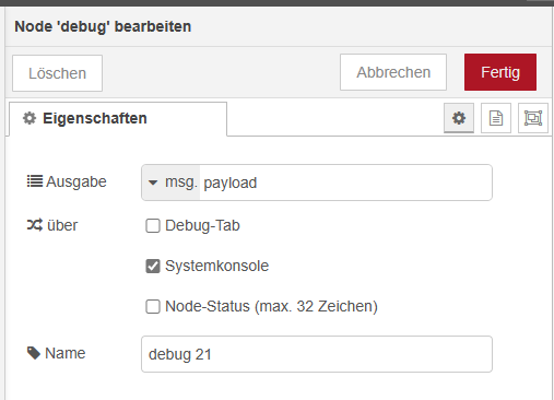

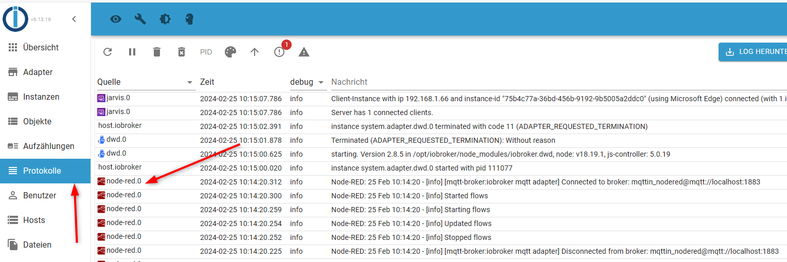

            Die Debug Nodes habe ich schon probiert, aber vermutlich die Stelle nicht gefunden. Vielleicht passiert es ja auch ausserhalb von Node-RED, mache da zwar immer weniger aber ein paar Javascript oder Nodlys habe ich noch. Wenn ich die Debug-Node auf "Systemkonsole" stelle dann sollte das doch im Protokoll Adapter von iobroker zu sehen sein unter "Node-Red", oder?
            mickym 1 Reply Last reply Reply Quote 0

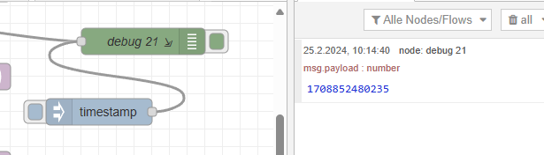

                      @hotspot_2 entweder gibts keine payload - oder es kommt keine Nachricht an. Dass die Debug node funlktioniert kannst du ja mit einer inject node leicht checken. Wenn nichts ankommt kann das ja bedeuten, dass es nicht am Flow liegt

                        Mit dieser Konstellation bekomme ich in Node Red alles angezeigt, im iobroker Protokoll finde ich gar nichts. Also zumindest in der Weboberfläche. Node-Red Logeinträge gibt es zwar aber nur wenn ich Änderung übernehme wird das dort mit ein paar Einträgen protokolliert. Alles was über die Debug Nodes geht bringt keine Einträge im Log. Oder ich schaue halt nicht richtig oder an der richtigen Stelle usw.

                          @hotspot_2 Hi, seit der aktualisierung von Node Red auf 5.1 habe ich auch das Problem, das die Meldungen nicht mehr im Log kommen, wenn die Log Ausgabe der Instanz auf Info steht, stelle ich sie auf Debug, kommen die Ausgaben. Es gibt auch schon ein Issue dazu auf Github.
