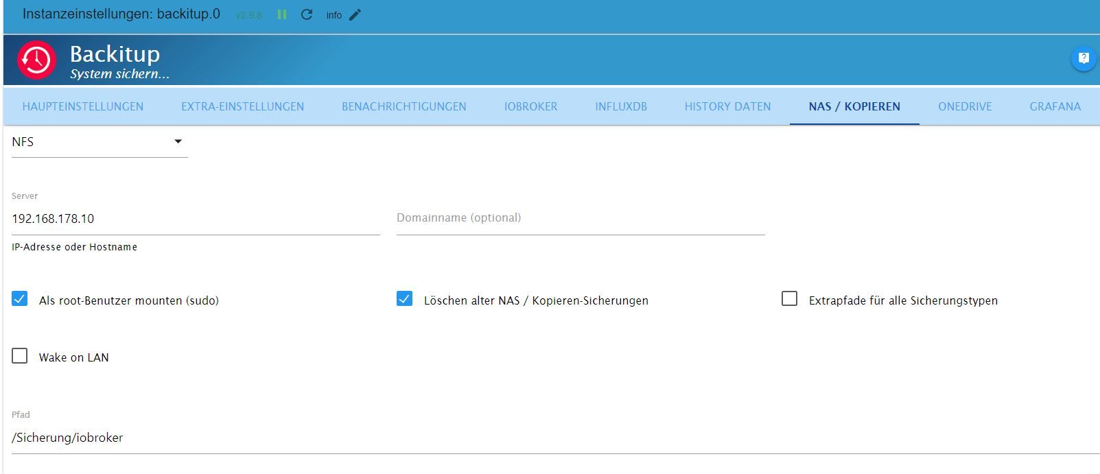

      Snopy_16
      Nachtrag:
      Komisch besonders der Doppelpunkt nach der IP-Adresse ???
      Im Adapter sind IP und Pfadangabe korrekt eingetragen

        @snopy_16 sagte in Backitup Probleme mit mount NAS:
        bitte zeigen
          Snopy_16
          NAS ist ein QNAP
          Freigabeordner "Sicherung"
          Unterordner "iobroker"
