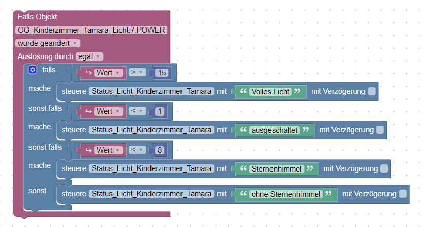

      Hallo. ich habe wieder mal ein kleines Problem.
      Im Kinderzimmer ist eine Lampe, die wird mit dem Lichtschalter (ist ein Homematic IP-Taster) in 3 verschiedene Modis geschalten.
      Über die Wattzahl weiß kann ich auslesen welcher Modus eingestellt ist. Den schreib ich derzeit in einen Datenpunkt, damit das in der VIS angezeigt wird.

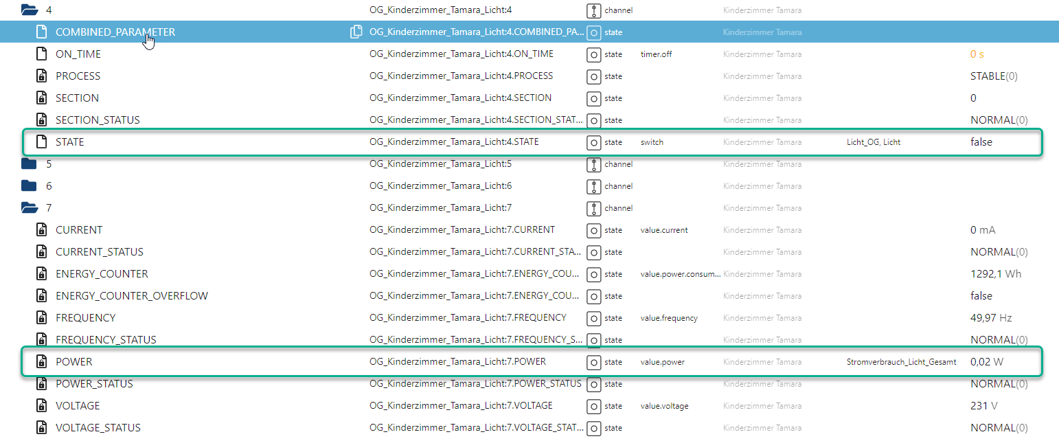

          Das ist ein normaler Hommatic IP-Taster. Die Lampe liefert nichts zurück. Das ist so eine Kinderzimmerlampe, die man eben mit einem normalen Taster umschalten kann. Von der Lampe kommt kein Wert zurück.
          Nur vom Homematic-Taster sehe ich wieviel Strom die Lampe braucht und ob sie eben ein- oder ausgeschaltet ist.

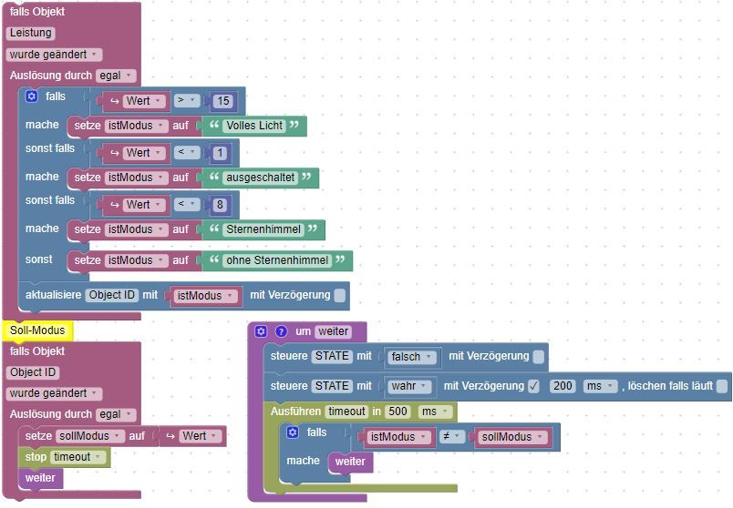

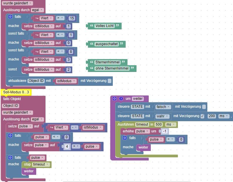

                    Versuche es mal so:
                    MartinP 1 Reply Last reply Reply Quote 0

                      @manfredhi Das ist schon eine kniffelige Angelegenheit ...
                      Zuerst müsstest Du experimentell herausfinden, in welcher Reihenfolge die Zustände auftauchen ... Dann ggfs Zahlenwerte nicht Texte für die verschiednen Zustände
                      z.b.
                      0 ->Aus
                      1 ->Kein Hauptlicht, Sternenhimmel
                      2 -> Hauptlicht, kein Sternenhimmel
                      3 -> Hauptlicht, Sternenhimmel
                      Mit einem Puls geht es immer "eins rauf" im Zustand. außer von 3 auf 0
                      Die Anzahl der Pulse errechnen sich zu (SollZustand - IstZustand)&3
                      SollZustand wurde geändert Funktion "Pulse mit der errechneten Anzahl der Pulse aufrufen.
                      Wenn das flott gehen soll, müsste man noch experimentell die minimale Puls-Länge und Puls-Pausenzeit ermitteln ...

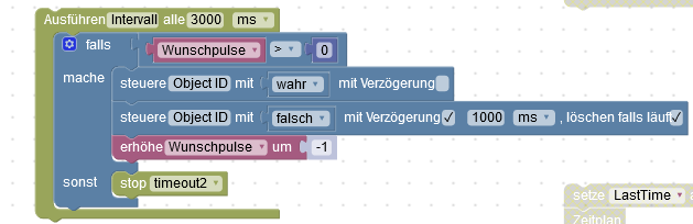

                        @paul53 Die Zeiten halte ich schon für sportlich, da der Ist-Zustand ja erst nach einer gültigen Leistungsmessung verändert wird... ob das in 500 ms über die Bühne ist?
                        Ggfs. ist es doch schneller, wenn man die Anzahl der Pulse, die man braucht um vom Ist-Zustand zum Soll-Zustand zu kommen ausrechnet, und dann ohne Feedback durchpulst...
                          diesen Ansatz würde ich primär verfolgen.
                          Erst wenn die Fehlerrate zu hoch wird würde ich mit dem Feedback arbeiten

                            @martinp sagte: Anzahl der Pulse, die man braucht um vom Ist-Zustand zum Soll-Zustand zu kommen ausrechnet, und dann ohne Feedback durchpulst...
                            Gute Idee 👍
                            • paul53
                              paul53 @MartinP last edited by paul53
                              @martinp sagte: ohne Feedback durchpulst...

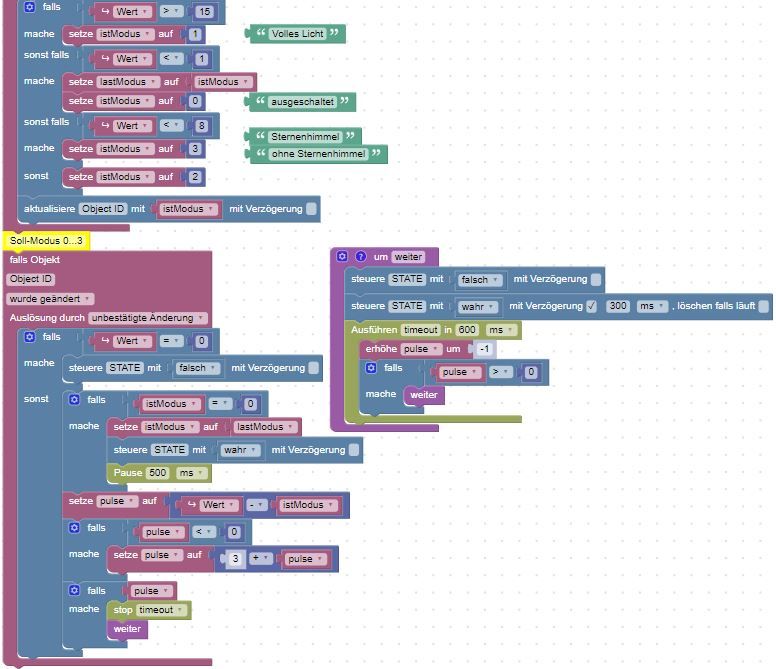

                              @manfredhi Etwa so:

                                @paul53 Ich glaube, da ist ein Flüchtigkeitsfehler
                                Müsste wohl "4 + pulse" heißen
                                Beispiel Soll 0, Ist 3, notwendig ist ein Puls
                                0-3 = -3
                                negativ, also
                                4 -(-3) = 7
                                Richtig wäre wohl
                                4 +(-3) = 1 ...
                                paul53 M 2 Replies Last reply Reply Quote 0
                                • paul53
                                  @martinp sagte: Müsste wohl 4 + pulse heißen
                                  Danke. Habe ich korrigiert.

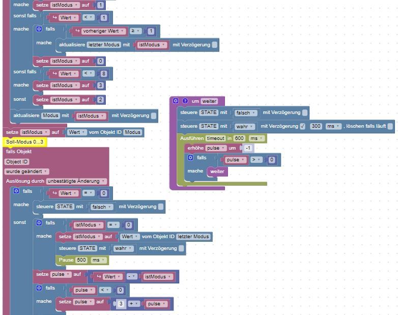

                                      Hab das ganze jetzt mit einer Philips SmartSwitch Glühbirne getestet. Diese schaltet auch in 3 vierschiedene Modi.
                                      100% Leistung, 40% Leistung und 10% Leistung.
                                      Wenn ich nun den Wert 1 also für 100% vorgebe schaltet die Lampe auf 100% Leistung. Gebe ich die 2 ein geht sie auf 40% und bei der 3 auf 10%. das funktioniert.
                                      Bin ich jedoch auf 3 (10%) und gebe dann z.B. 1 für 100% ein schaltet sie statt einmal dann zweimal, bleibt aber auf 100%. Wenn ich dann wieder auf 3 gehe schaltet sie zuerst auf 2 dann jedoch statt auf 3 wieder auf 1.
