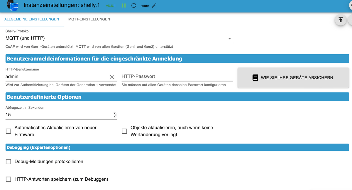

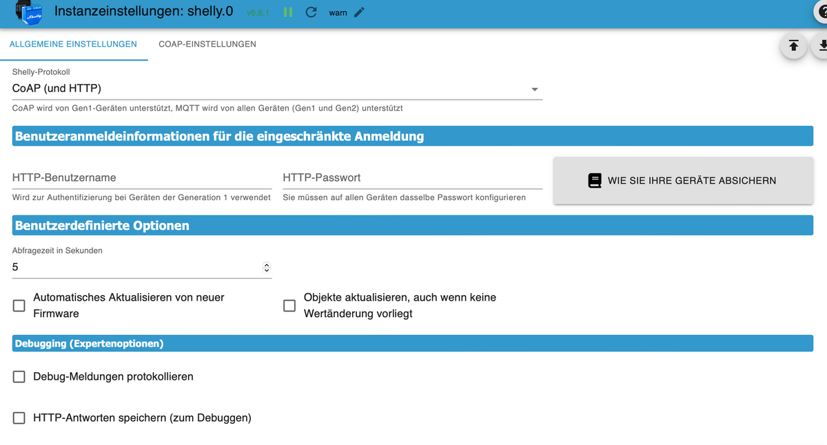

            Die Fehlermeldungen kommen immer nach dem Reboot des Systems, schon seit langer Zeit. Sind teils auch schon bekannte Probleme wo dran gearbeitet wird.
            Die beiden Shelly Instanzen sind Absicht - einmal für Coap-Geräte und einmal für MQTT-Geräte.

                @da_woody das weiß ich nicht, es müssen aber die alten Geräte von den neueren durch zwei Instanzen getrennt werden.
                Das ist aber alles nicht das Problem, denn es lief ja monatelang.

                        • G guitardoc
                          Haha! Ich denke, ich habe das Problem gefunden. ioBroker und Homebridge für Homekit laufen bei mir auf einem Proxmox in jeweiligen CTs. Der Neustart der CTs reicht offensichtlich nicht immer aus - man muss den gesamten Proxmox neu starten. Dann läuft es wieder. So ein Theater…
                          Hier aber trotzdem mal noch die Einstellungen:
                          da_WoodyD Online
                          da_WoodyD Online
                          da_Woody
                          @guitardoc schön und gut. die 2. seiten wären etwas aussagekräftiger, was du da eingestellt hast..
                          was mich aber noch mehr interessiert:
                          coap
                          wenn da mcast steht, könnte das auch probleme machen.
                          mqtt
                          nebenbei wäre schon im ersten posting nicht schlecht gewesen wie dein system läuft. sonst is das stochern im trüben und kristallkugel.gif
                          gruß vom Woody

                            • da_WoodyD da_Woody
                              coap
                              mqtt

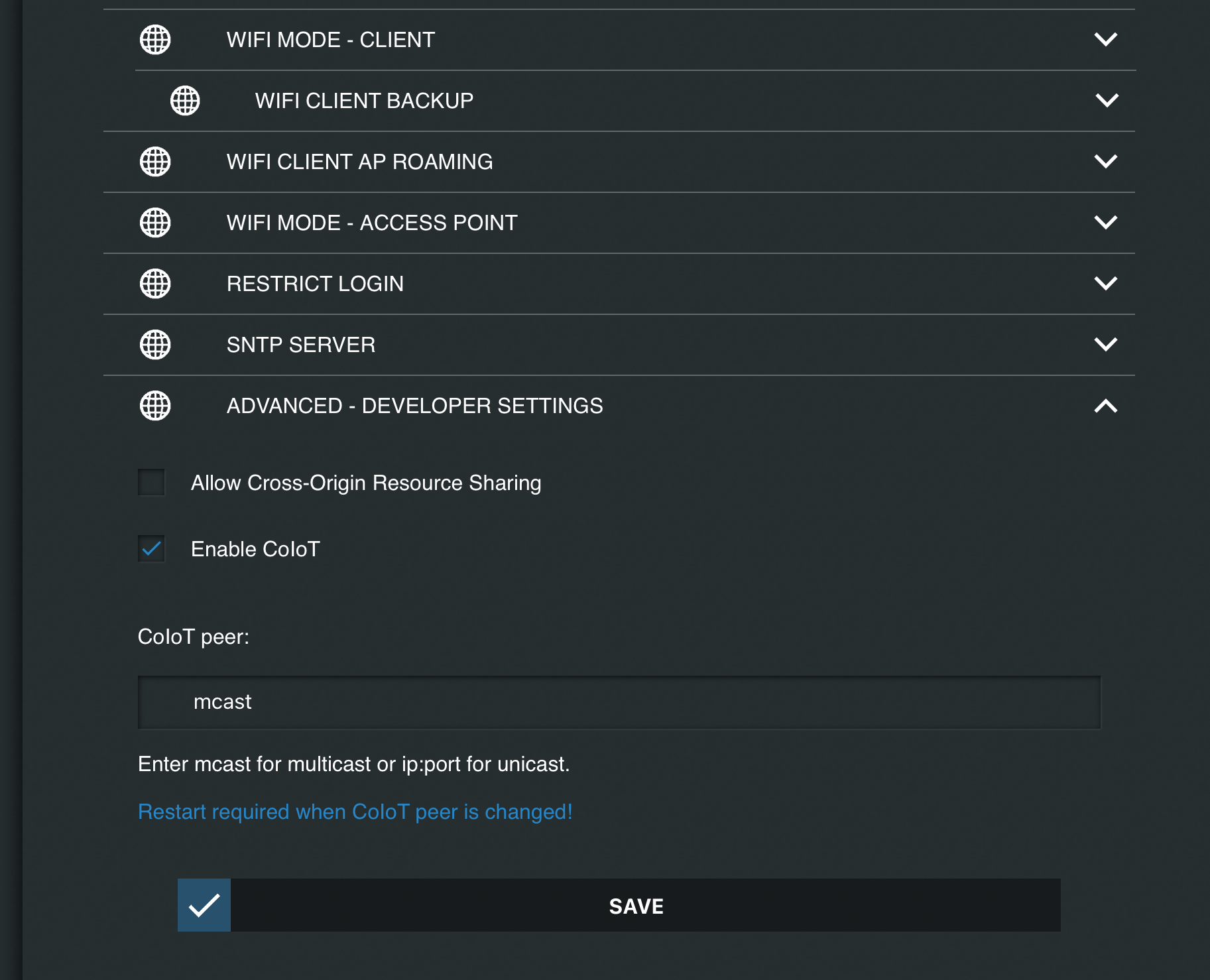

                              G Offline
                              G Offline
                              guitardoc
                              schrieb am zuletzt editiert von guitardoc
                              @da_woody MQTT hab ich die gleich Einstellungen.
                              Bei Coap steht bei mir vermutlich in allen Shellys das hier drin (über die App lässt sich da ja nichts einstellen und in der Oberfläche der Shellys per IP hab ich nur gelegentlich was eingestellt):
                              Wenn ich aber die IP dezidiert hier eintrage, dann befürchte ich, dass dann keine Übertragung mehr zu Homekit über die Homebridge stattfindet sondern eben nur noch zu ioB. Das ist es doch was Multicast macht, oder?
                              • G guitardoc
                                da_WoodyD Online
                                da_WoodyD Online
                                da_Woody
                                @guitardoc und somit hat sich meine Vermutung bestätigt!
                                mcast wurde schon vor längerer Zeit auf unicast umgestellt. Funktioniert bei einigen noch, irgendwann kommen die probs.
                                Dort gehört auch nur die IP vom iobroker rein, save, der Port wird automatisch zugefügt. Hab ich auch schon in gefühlten Postings geschrieben.
                                Ja, jeh mehr shelly, um so mehr Arbeit. Bei mir waren es mehr als 60. Bei neuen mach ich das automatisch gleich beim Einrichten (gen1) wie auch im Router die IP an die MAC binden.
                                Edith: sorry mit deinem homekit Gedöns kenn ich mich nicht aus.
                                gruß vom Woody
