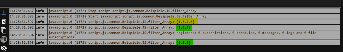

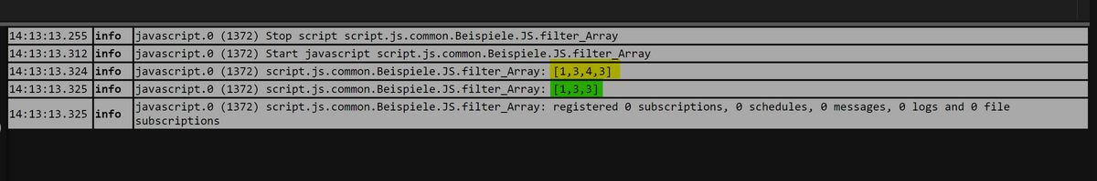

                                Hier mal ein Code:
                                var a=1,b=3,d=3,c=4;
                                var array = [a,b,c,d];
                                console.log(array);
                                c=undefined;
                                array = [a,b,c,d];
                                array=array.filter((val) => val !=null);
                                console.log(array);
                                Ausgabe vorher - Ausgabe gefiltert
                                Wie du rausfiltest kannst ja dann in der Funktion selbst reinschreiben.
                                  var origArr = [a,b,c,d];
                                  console.log(origArr);
                                  c=undefined;
                                  var newArr = [a,b,c,d];
                                  console.log(newArr.filter((val) => val !=null));
                                  console.log( await jsonataExpression(newArr,"$[$ != null]"));
                                  Okay in diesem Fall ist die Codeeinsparung minimal.
                                  statt
                                  $[$ != null]
