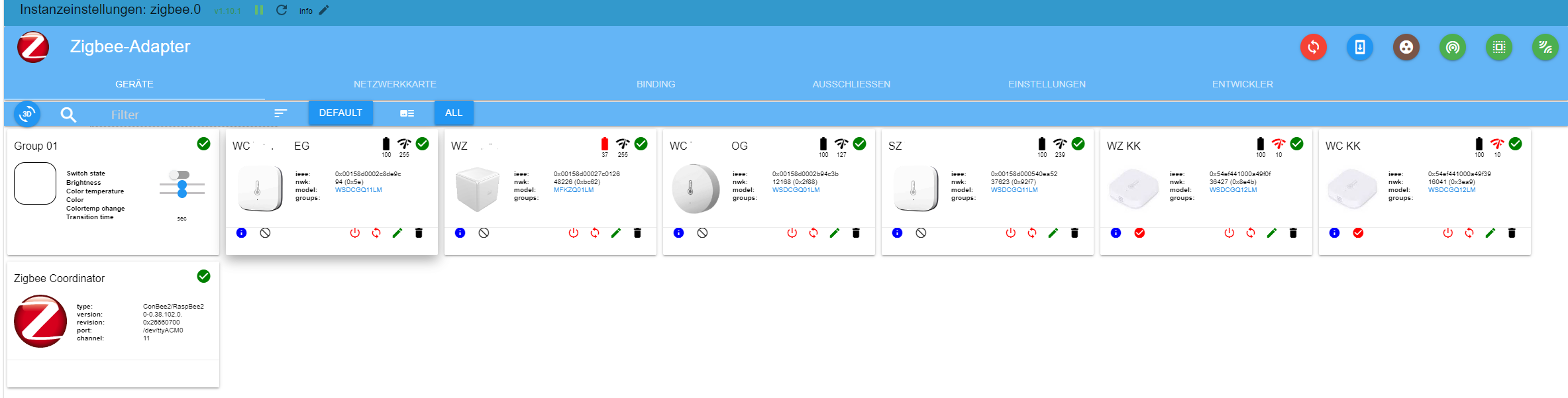

    Ich bekomme von meinen neu gekauften Aqara Sensoren keine Werte und weis nicht warum.
    Wenn ich auf das Info I drücke seht das was von benötigter Firmware ich weis aber nicht wie ich das Update machen kann.
    Ich habe noch mehr Sensoren aber der Rest zeigt die Werte.

                      Es hat erstmal soweit Funktioniert er erkennt die Sensoren jetzt und zeigt mir auch Werte.
                      Nur der Wert für den Luftdruck zeigt er mir nicht richtig.
                      Kann ich den irgendwie kalibrieren ?

                      Das Problem war nach Neustart und einem Tag von selbst verschwunden
