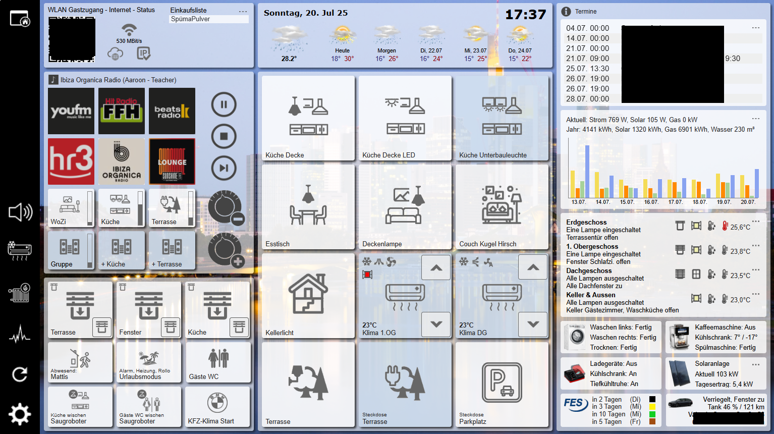

                                  Frederik Buss @OliverIO last edited by
                                  @oliverio Das schon, aber im iFrame wird ein anderes Projekt geladen, sprich eine andere Seite mit Javascript Code. Meine Beobachtung ist, dass Chromium den ganzen Code läd und nicht mehr freigibt. Daher habe ich den Code aufgeteilt und die meisten Unterseiten in einem separatem Projekt abgelegt. Der Aufruf über das iFrame ist ja prinzipiell ähnlich wie ein neuer Tab. Anscheinend gibt Chromium einen solchen eher frei, als Teile eines riesen Blocks.
                                  Generell hast Du Recht, wenn ich alles nacheinander öffne, dann ist es kaum ein Unterschied, aber zu 95% bleibt die Bedienung auf der Hauptseite und die ist nach der Aufteilung deutlich schneller. Nicht nur gefühlt, sondern tatsächlich.
                                  Hier mal ein paar Screenshots der aktuellen Version:
                                  Hauptseite:

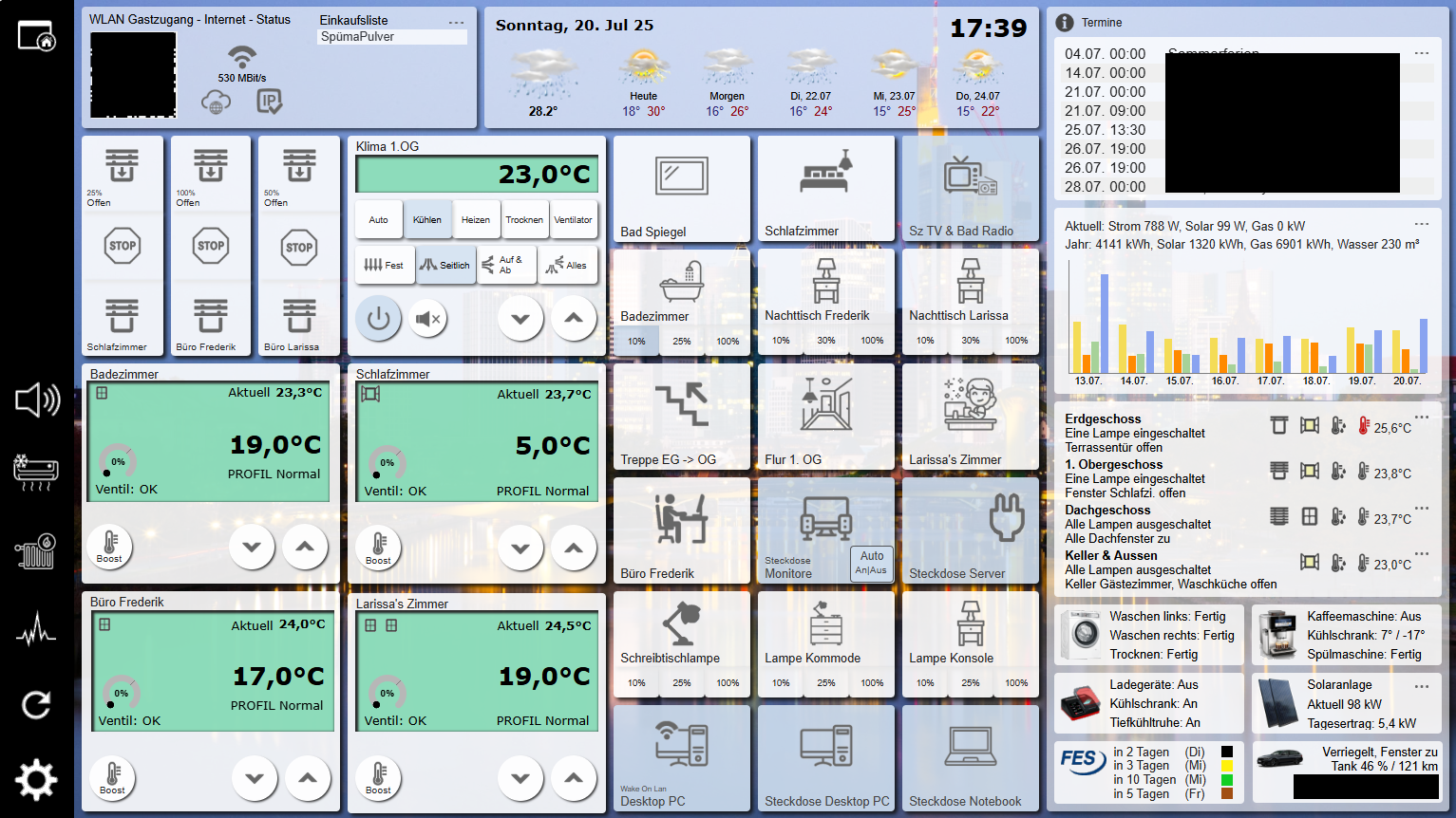

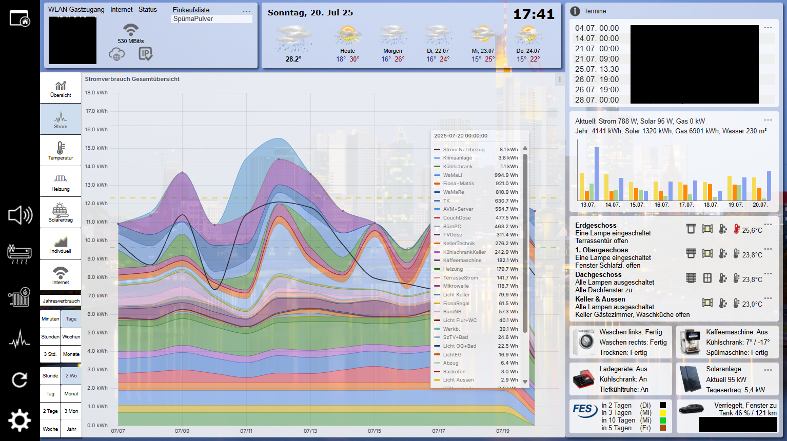

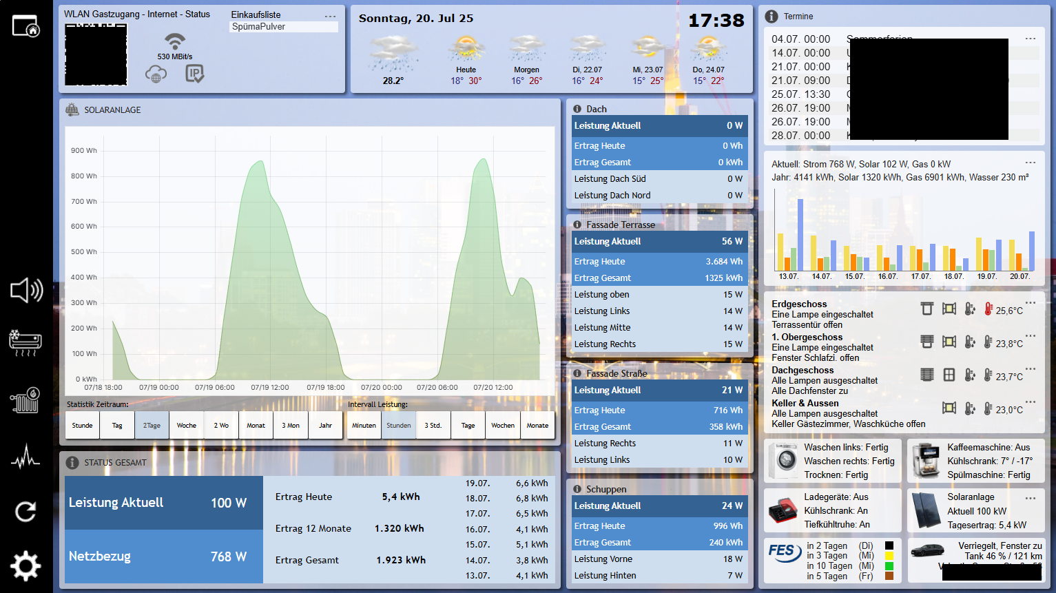

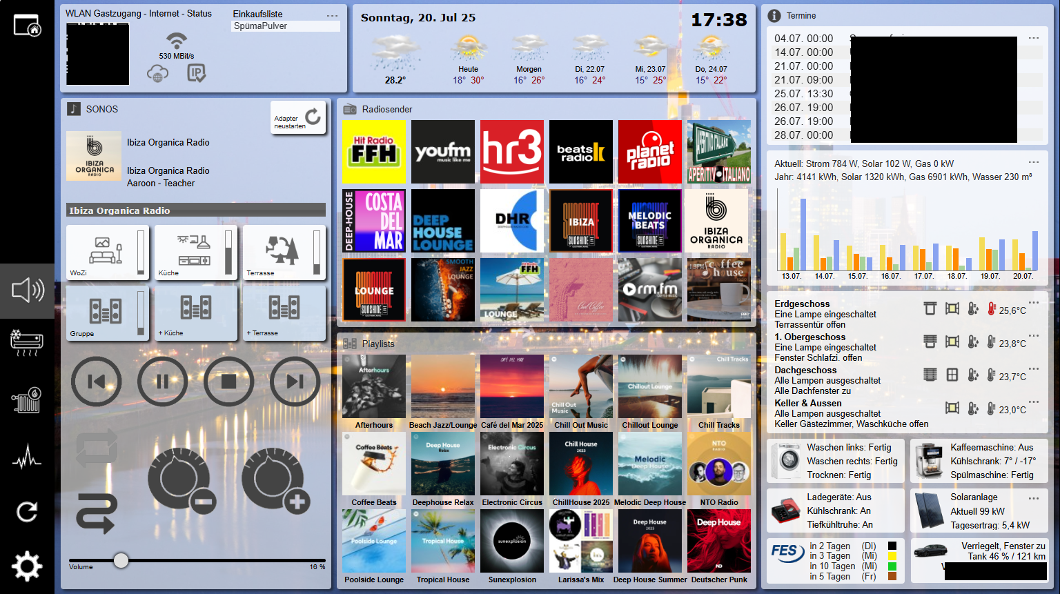

                                  Ein paar Beispiele der Unterseiten:
                                  Screenshot 2025-07-20 173844.png Screenshot 2025-07-20 173906.png Screenshot 2025-07-20 173922.png Screenshot 2025-07-20 174007.png Screenshot 2025-07-20 174133.png

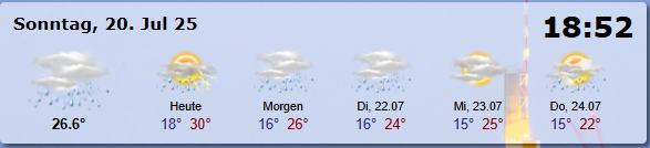

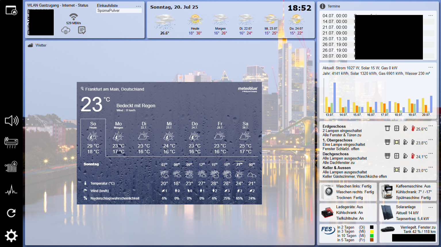

                                        @crunchip Ein automatischer Reload, ohne dass Du den eingestellt hast ist merkwürdig, könnte auf eine instabile WLAN Verbindung hinweisen. Mit den Wetter Widgets habe ich ewig rumprobiert, ich habe die Wetter Anzeige mit ein paar Elementen dann selbst über den Accuweather Adapter realisiert :
                                        Da findest Du in den Datenpunkten auch die entsprechenden Links, um die Bildchen einzubinden. Wenn man auf das Wetter klickt, kommt man auf ein Widget von meteoblue.com das ist ziemlich zuverlässig:
                                        Könnte man vielleicht eleganter über ein Pop-up öffnen, fällt mir gerade auf 🙂
