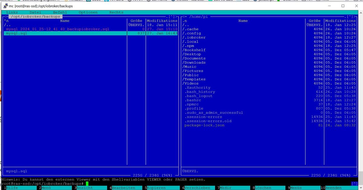

                K... jetzt sind alle backups aus den Ordner verschwunden!!!OptIobrockerBachups.jpg
