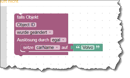

        @martinp ich kann kein js, aber ist das nicht setze car name auf "volvo"?

            @homoran nein, das ist das einzige Vorkommen von carName;
            Außerhalb der Funktion würde man carName mit "var carName" definieren.
            Und da passiert auch mir den Variablen, die man sich in Blockly definiert, in dem jeweiligen View...

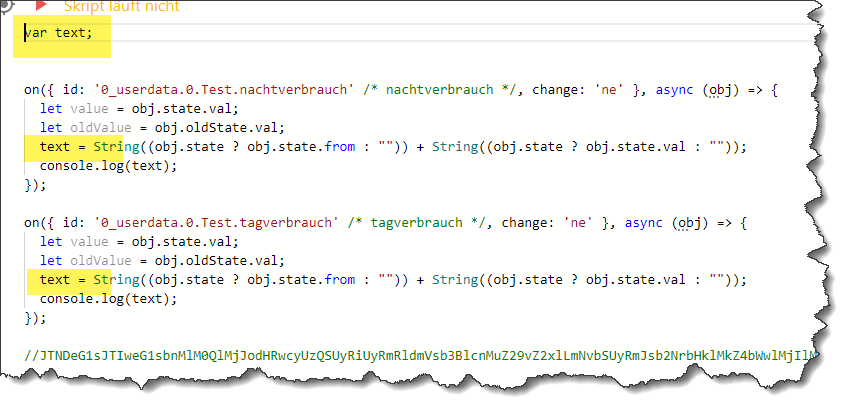

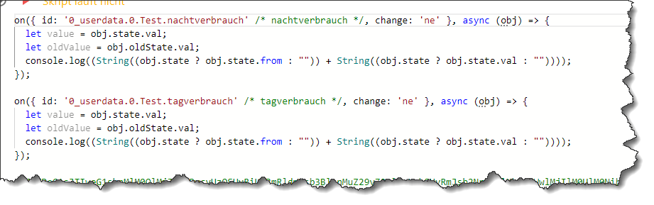

                    @martinp sagte in Gibt es in Blockly Block-Lokale Variablen?:
                    Wenn diese beiden Trigger GENAU GLEICHZEITIG feuern, würde es in C++ zu Problemen kommen:
                    Nö - das sind ja jeweils lokale Variablen.
                    Aber das hier könnte Probleme bereiten:
                    HmIP|ZigBee|Tasmota|Unifi
                    Zabbix Certified Specialist

                      @martinp sagte: Trigger GENAU GLEICHZEITIG feuern
                      "GENAU GLEICHZEITIG" gibt es in Node.js nicht.

                        @codierknecht sagte in Gibt es in Blockly Block-Lokale Variablen?:
                        Naja, da benutzt man aber auch bewusst die gleiche Variable. Ist nicht so schön.

                          @haus-automatisierung
                          Ich gebe ja zu: Das ist schon ein ziemlich konstruiertes Beispiel. Sowas kommt in freier Wildbahn wohl kaum vor ;-)
