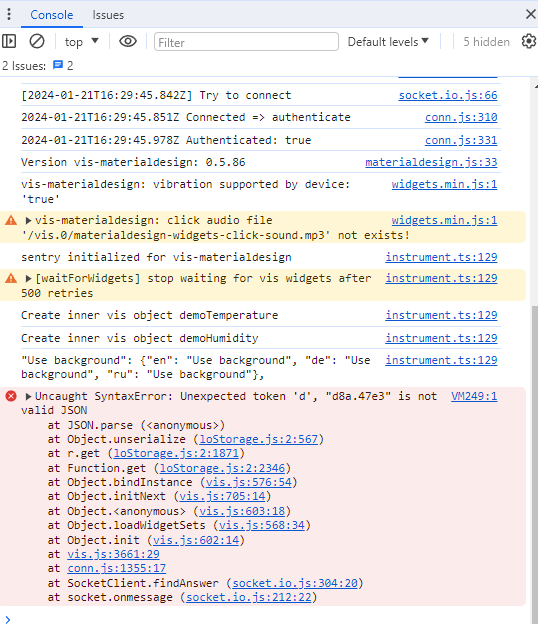

                                • T
                                  TimoWald @liv-in-sky last edited by
                                  @liv-in-sky da kommt das wenn ich den Editor lade.
                                  liv-in-sky 2 Replies Last reply Reply Quote 0
                                  • liv-in-sky
                                    liv-in-sky @TimoWald last edited by liv-in-sky
                                    @timowald hast du zufällig noch ein zweites project in der vis, welches du mal aufrufen könntest - nehme an, du willst immer das selbe vis-project öffnen
                                    bin mir bei dieser meldung nicht sicher, ob es nur ein defektes widget oder das vis-views.json file ist. anscheinend gibt es irgendwo ein json, welches nicht lesbar ist
                                    • T
                                      TimoWald @liv-in-sky last edited by TimoWald
                                      @liv-in-sky ja die werkseitig drauf ist. (DemoView) Aber selbst die geht nicht auf.
                                      liv-in-sky 1 Reply Last reply Reply Quote 0
                                      • liv-in-sky
                                        @timowald
                                        der wert d8a.47e3 sieht wie eine instanz ID aus - die kann man aber über das browser cache löschen loswerden - hast du cache gelöscht ???
                                        hier der link
                                        du musst halt deine ip eintragen
                                        http://192.168.178.59:8082/vis/edit.html?main#DemoView
                                        T 2 Replies Last reply Reply Quote 0
                                        • T
                                          @liv-in-sky Ja die Demo View geht auch nicht. Da kommt genau das selbe. Cache habe ich gelöscht. In allen Browsern.
                                          • liv-in-sky
                                            @timowald sagte in Kann VIS Editor nicht mehr aufrufen:
                                            selber fehler wie oben bei "untersuchen"?
                                            898
