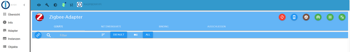

      • Asgothian
        Asgothian Developer @Tapdance 0 last edited by
        @tapdance-0 sagte in Ziggbe sendet nicht mehr an empfängt aber noch Daten:
        geht leider nicht da der Adapter nicht startet.
        Bekomme immer folgende Meldung wenn ich darauf gehe.
        You need save and run adapter before pairing!
        Das ist normal. Du solltest trotzdem auf die Seite zum konfigurieren kommen um da Einstellungen zu machen.
        A.

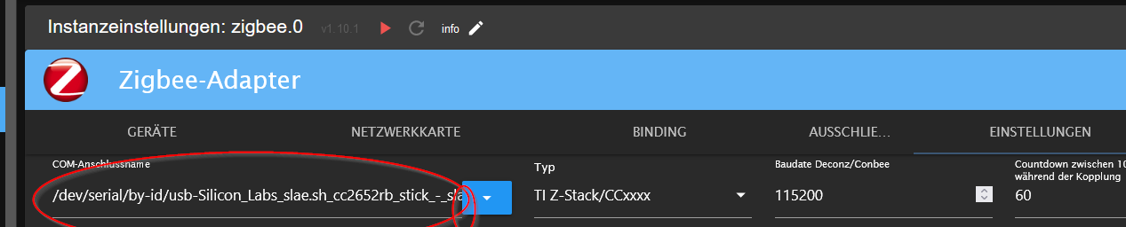

            • Thomas Braun
              Thomas Braun Most Active @Tapdance 0 last edited by Thomas Braun
              2024-01-21 17:21:00.498 - error: zigbee.0 (1208) Starting zigbee-herdsman problem : "Error while opening serialport 'Error: Error: No such file or directory, cannot open /dev/serial/by-id/usb-Texas_Instruments_TI_CC2531_USB_CDC___0X00124B0018E2F56A-if00'"
              Du hast da immer noch den alten Stick in den Einstellungen. Das muss durch den aktuellen Link ersetzt werden.
              Edit:
              Okay, hier scheint es nun drin zu sein:
              2024-01-21 17:25:55.156 - info: zigbee.0 (1208) List of port: [{"path":"/dev/ttyUSB0","manufacturer":"ITead","serialNumber":"8eb6f719a99ded11ad35dca5a7669f5d","pnpId":"usb-ITead_Sonoff_Zigbee_3.0_USB_Dongle_Plus_8eb6f719a99ded11ad35dca5a7669f5d-if00-port0","vendorId":"10c4","productId":"ea60"}]
              • T
                Tapdance 0 @Thomas Braun last edited by
                habe den Punkt zum eintragen des Pfades gefunden. Der wird nur angezeigt wenn man über die Instanz in Menü geht. Pfad ist eingetragen Adapter ist grün, aber leider funktioniert noch nichts.

                                            Den verwendeten Port in Erfahrung bringen:
                                            echad@chet:~/HowTo-zigbee_FWupdate $ ls -l /dev/serial/by-id/
                                            total 0
                                            lrwxrwxrwx 1 root root 13 Dec 10 19:35 usb-Silicon_Labs_slae.sh_cc2652rb_stick_-_slaesh_s_iot_stuff_00_12_4B_00_23_93_2C_A8-if00-port0 -> ../../ttyUSB0
                                            Wo sehe ich jetzt den Port und was muss ich mit dem Wissen machen?
