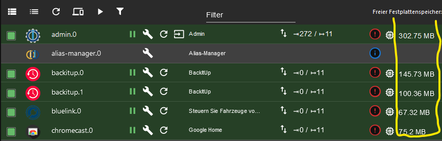

                @thomas-braun :
                Ok. Bringt die Last runter.
                Letzte Frage:
                Wie ist das mit dem Speicher? Brauchen Adapter ohne Instanz RAM?

                    Im Bild sehe ich RAM per Instanz - das ist ja klar.
                    In C++ zum Beispiel benötigt die Klasse auch kein RAM (solange es Execute In Place ist). Erst durch die Instanziierung (-->Objekt) wird dann RAM benötigt. Da es hier aber ein Linux ist, das vermutlich im komplett ins RAM geladen wird, ist es sicher anders? Dahin geht die Frage. Ich hatte den Eindruck - beim Ausmisten - das es nichts bringt, die Adapter zu löschen?!

                      @meister-mopper said in Aufhängen RPi: Keine SSH, IOBrokerAPI ('lebt' (ping)):
                      @kanzler1959 sagte in Aufhängen RPi: Keine SSH, IOBrokerAPI ('lebt' (ping)):
                      What you see is what you consume (wysiwyc).
                      Was die Frage nicht (oder mit NEIN) beantwortet: Brauchen Adapter ohne Instanz RAM.
                        Nein. Deswegen kann man ja auch Instanzen stoppen, wenn es beim RAM eng wird.
                          #32
                          @thomas-braun sagte in Aufhängen RPi: Keine SSH, IOBrokerAPI ('lebt' (ping)):
                          oder der controller nacht das, wenn niemand sonst es tut

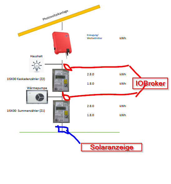

                              @codierknecht : Hmm. Achtung - ist länglich geworden ...
                              Ich wollte ursprünglich nur die beiden SmartZähler auslesen, da die 'solaranzeige' nur die Werte des SmartMeter (in meinem Fall von Huawei (wegen Lieferengpässen)) ausliest. Da fehlt dann die Differenzierung HAUS / WP meiner Kaskadenschaltung (kleines Bild unten), da der Smartmeter nur Gesamtverbrauch (also Quasi die Werte des Z1) sowie den Ertrag der Panele erfasst. Der Verbrauch des Hauses ist dann Z2, aber Z1 zeigt halt WP + HAUS an (da muss gerechnet werden). Das Ganze ist anscheinend nicht so einfach - denn mein Energieversorger hat auch die erste Abrechnung glatt falsch gemacht.
                              Nun finde ich aber Spass an der Sache - habe ja auch Zeit wegen Rente und so. Ich habe mir schon ein paar 'billige' (ggü. den HomeMatic Dingern) Steckerschalter und einen CO2 Sensor bestellt - werden dann demnächst eingebaut. Es finden sich schon Möglichkeiten grins . Ich habe in Hauptsache die WoZi Beleuchtung, Garagensteuerung und vor allem die Gartenbewässerung in HomeMatic realisiert bisher.
                              Was schlagt Ihr denn vor. Ich habe eine alte NAS (DS216play) und eine uralte NAS (DS112) - davon wollte ich die DS112 aussortieren (als Backup nutzen) und die DS216play mit neuen / grösseren Platten ausrüsten. Vielleicht macht es Sinn den IOBroker auf eine weitere neue DS zu packen (auf der DS216play läuft es wohl nicht)? Ist aber auch eine Kostenfrage. So eine NAS kostet gleich ríchtig Geld.
                              Die NAS hätte auch den Vorteil - evtl. sogar den Entscheidenen - das ich mir keine Sorgen über die Speicherung machen muss (Stichwort SD Karte / SSD).

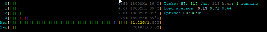

                                      Statusmeldung: Uptime 1d21h11m ...
                                      dieter@myIOBroker:~ $ free -ht --mega
                                      Mem:            1.9G        1.4G        276M         77K        297M        502M
                                      Swap:           104M        1.6M        103M
                                      Total:          2.0G        1.4G        379M
                                      tbc, Dieter

                                        @kanzler1959 Sieht gesund aus.
