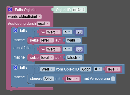

      Homoran Global Moderator Administrators @wendy2702 last edited by
      @wendy2702 sagte in Einfaches Blockly plötzlich ohne funktion.:
      ich habe seit ca. 5 Jahren diese beiden Scripte laufen die immer das Objekt vom Linux Control Adapter auswerten.
      wenn alles sauber läuft, erreicht der Wert auch nie die 100.
      so lange kann es auch funktionieren.
      wenn der Wert die 100 erreicht wird bei Text nur 1 gelesen
      • paul53
        paul53 @Homoran last edited by
        @homoran sagte: wenn der Wert die 100 erreicht wird bei Text nur 1 gelesen

          • Homoran
            Homoran Global Moderator Administrators @paul53 last edited by
            @paul53 Zerstör doch meine Illusion nicht 😁
            Nach Zahl kann doch (zumindest zum testen) nicht schaden.
            vielleicht steht das % noch mit drin
            paul53 1 Reply Last reply Reply Quote 1
            • paul53
              paul53 @Homoran last edited by paul53
              @homoran sagte: vielleicht steht das % noch mit drin
              Das wird es sein, denn common.unit ist nicht vorhanden.
              In dem Fall ist Wandlung "nach Zahl" erforderlich.

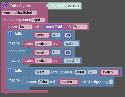

              • paul53
                paul53 @DJMarc75 last edited by paul53
                @djmarc75 sagte: Bau mal um
                Wegen der Hysterese muss die Variable switch bei Skriptstart (mit dem Wert von "Aktor") initialisiert werden.

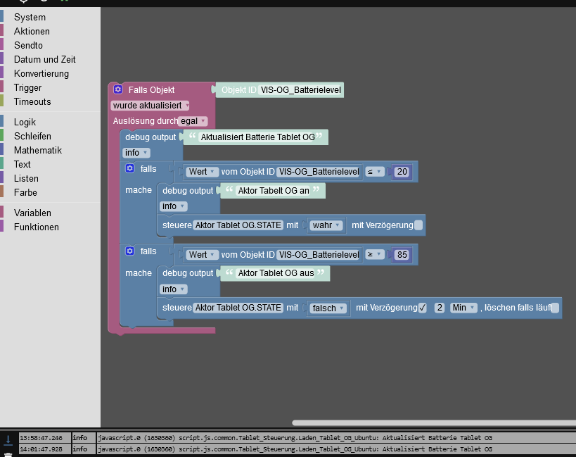

                      • wendy2702

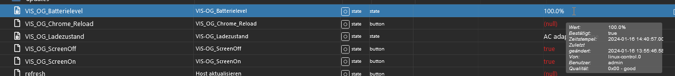

                        Kann es sein das die Ursache das es mal funktioniert und mal nicht hier liegt:
                        Heute Mittag steht hinter dem Wert das "%" Zeichen:
                        Heute Abend ist das Prozentzeichen plötzlich weg:
                        Der level wird für beide Tablet über den Linux Control Adapter abgerufen:
                        Manuelle Abfrage:
                        mirko@vis-og:~$ acpitool -b | grep "Battery" |   awk ' {print $5}' | sed 's/%,//g'
                        77.09
                        iobroker@vis-eg:~$  acpitool -b | grep "Battery" |   awk ' {print $5}' | sed 's/%,//g'
                        59.96
                        Woher könnte denn das zeitweise "%" Zeichen kommen?
                        Homoran 2 Replies Last reply Reply Quote 0
                        • Homoran
                          daher, wo auch die Werte herkommen.
                          was ist das denn?
                          wendy2702 1 Reply Last reply Reply Quote 0

                            • Homoran
                              Homoran Global Moderator Administrators @wendy2702 last edited by Homoran
                              falls du das meinst.
                              nöö, wer oder was generiert denn die Werte?
                              und wie?
                              edit:
                              gefunden! linux control.
                              und deinen Befehl.
                              Der sagt mir leider nichts. was der genau macht.
                              kann das was mit dem dreistelligen Wert vor dem Komma zu tun haben und der Art wie du den Wert usolierst?
                              wendy2702 2 Replies Last reply Reply Quote 0

                                  • Homoran
                                    Manuelle Abfrage:
                                    77.09
                                    59.96
                                    Ich würde das ja gerne @thomas-braun zum Fraß vorwerfen.
                                    • Thomas Braun
                                      Thomas Braun Most Active @Homoran last edited by
                                      Huh?
                                      • Homoran
                                        Homoran Global Moderator Administrators @Thomas Braun last edited by
                                        @thomas-braun sagte in Einfaches Blockly plötzlich ohne funktion.:
                                        Huh?
                                        du als linux junkie kannst den Befehl doch bestimmt zerlegen und sagen ob und was da bei 100,0% anders läuft
                                        • Thomas Braun
                                          Ich sehe da nur zwei Werte,die aber wohl okay sind.
                                          Wo klemmt es denn? Nur bei 100% ?
                                          • Homoran
                                            Nur bei 100% ?

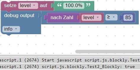

                                            ja
                                            oberster Screenshot, da kommt das Prozentzeichen mit und hat den Vergleich gesprengt, da dann nicht in Zahl gewandelt wurde
