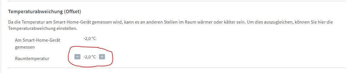

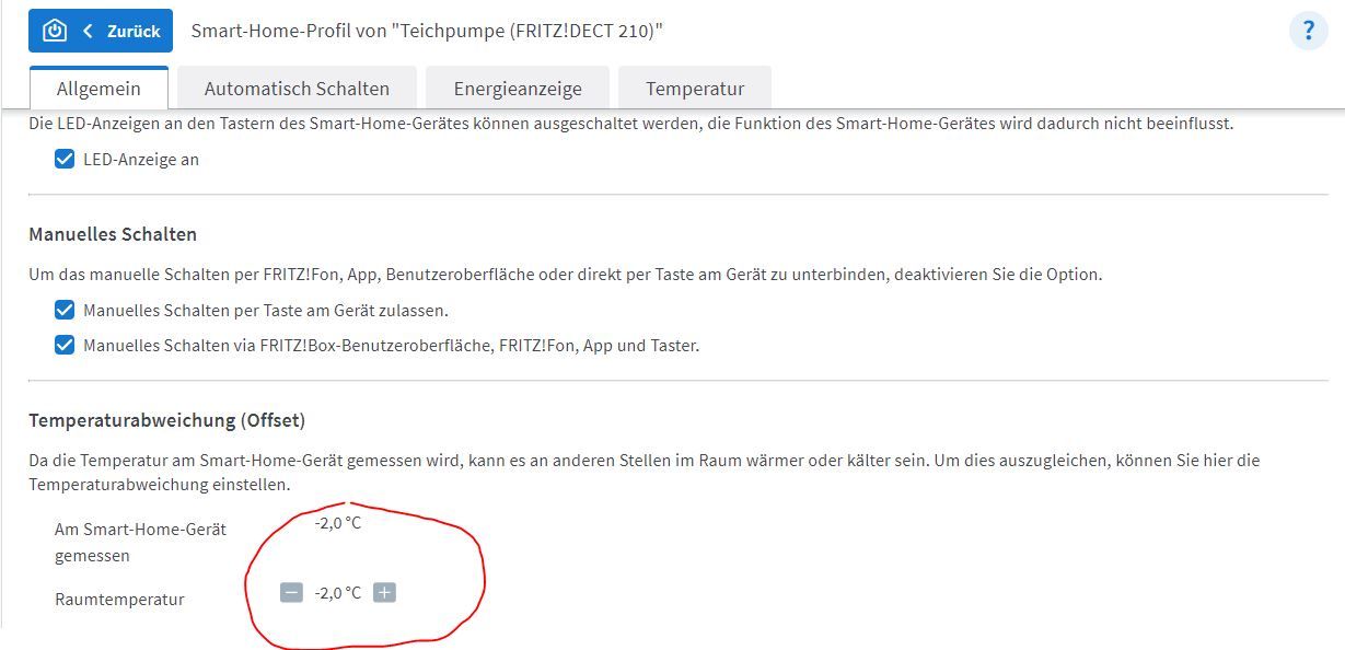

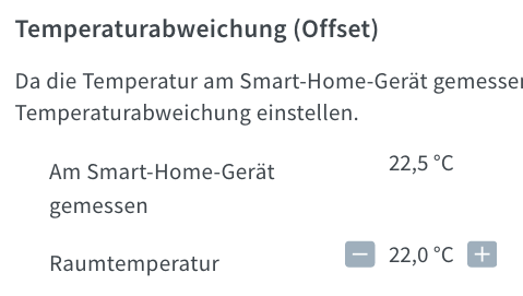

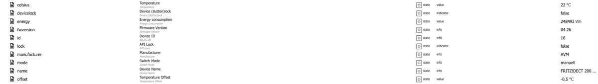

                          Nochmal zum Verständnis des Offsets
                          In der FB , und nur dort, kann man die falsch gemessene Temperatur korrigieren:
                          Hierbeispielhaft 22,5 sind eigentlich 22°C
                          das führt zur Übergabe an den fritzdect Adapter mit celsius=20°C und offset=-0,5°C, man hat ja um 0,5°C nach unten korrigiert
                          celsius ist also die aktuelle Temperatur die schon die Korrektur enthält.
