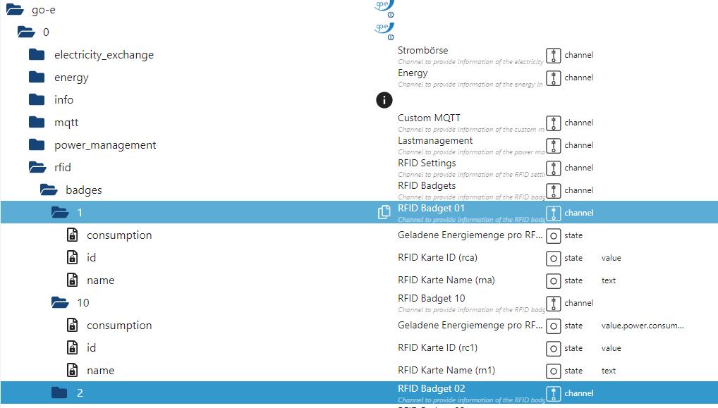

        mane444 @lemonbiter last edited by
        @lemonbiter Ich habe eine go-e. Ich benutze zwar die RFID Funktion nicht aber im IOB erscheinen mit dem go-e Adapter die Datenpunkte und sollten somit auch ausgelesen und ausgewertet werden können. ca6a0b11-cb34-4120-89aa-f0ca431bf35f-image.png
