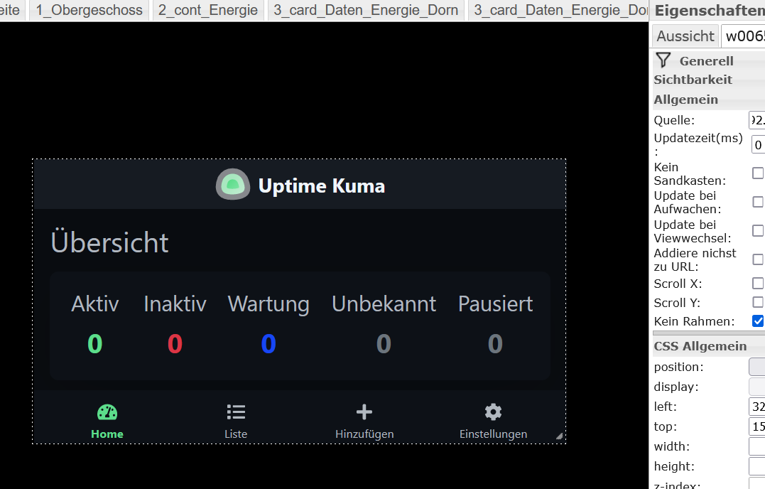

    Hallo
    ich versuche gerade den Dashboard von uptime Kuma in meiner Visualisierung zu integrieren, nur lässt es sich nicht darstellen.
    Habs schon mit verschieden Widgets versucht. Aber eigentlich müsste es doch mit einem iframe funktionieren?! Hab ja auch so mein fronius app einbinden können. Uptime Kuma läuft als lxt auf Proxmox, ...ist dass das Problem? Firewall in Proxmox ist deaktiviert.
    Besten Dank für eure Hilfe
    • C Christian 5
      Hallo

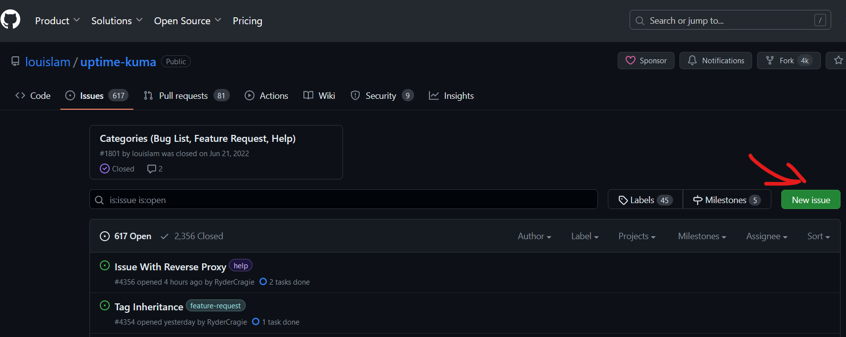

                                  @christian-5
                                  Mache es doch ganz einfach ...
                                  schreibe dort ein Issues , die Angaben / Vorlage hast du ja schon von mir bekommen !
                                  C 1 Antwort Letzte Antwort
                                  • GlasfaserG Glasfaser
                                    @christian-5

                                        @christian-5 sagte in uptime Kuma in VIS darstellen:
                                        Issues schreiben?
                                        Ja dort ... hast du kein Github Account
                                        https://github.com/louislam/uptime-kuma/issues
