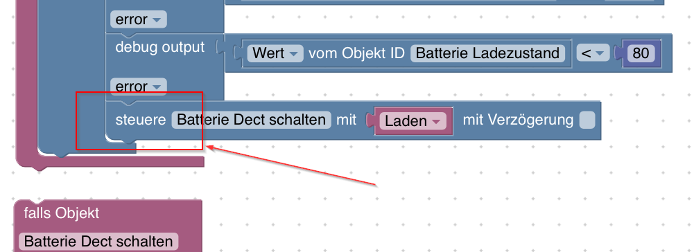

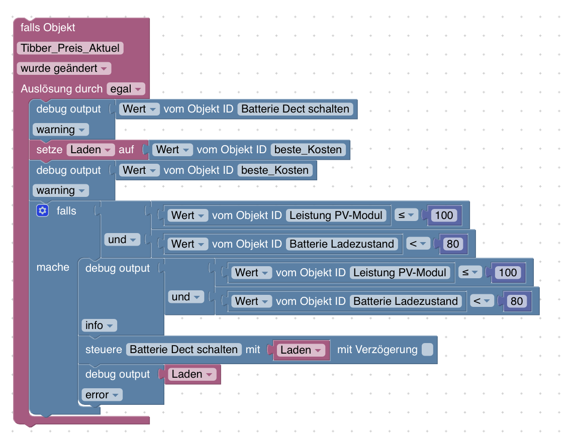

      Habe ein einfaches Blockly geschrieben bei dem eine Steckdose geschalten werden soll. Aus einem mir nicht ersichtlichen Grund wird nach dem richtigen auslösen der Funktion (alles auf true) innerhalb von Millisekunden die Schaltung wieder zurückgenommen (2 mal sogar)
      Hier das Blockly

      Hat jemand eine Idee woran das liegt?

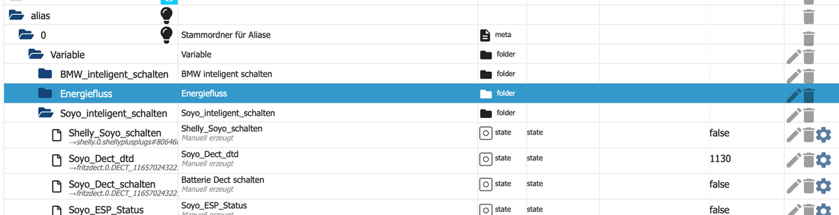

        EDIT: Gehst Du Direkt auf den Datenpunkt "state" der Fritzbox, oder über ein Alias?

          Ja ich gehe über ein Alias.

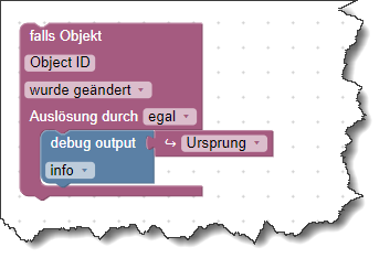

                  Du könntest mal mitloggen, wer denn da den Status wieder zurücksetzt.
                  https://forum.iobroker.net/topic/70481/blockly-for-dummies-starthilfe-und-tipps/6

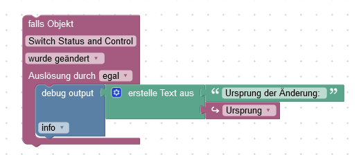

                        javascript.0
                        	2024-01-11 13:19:38.384	info	script.js.Spielwiese.Test: Ursprung der Änderung: system.adapter.admin.0Status: true
                        fritzdect.0
                        	2024-01-11 13:19:38.384	info	DECT ID: 087610202315 identified for command (state) : true
                        Mit gesetztem "Bestätigt" Haken (true->false) Genau das Verhalten ...
                        javascript.0
                        	2024-01-11 13:22:39.925	info	script.js.Spielwiese.Test: Ursprung der Änderung: system.adapter.admin.0Status: false
                        javascript.0
                        	2024-01-11 13:22:52.171	info	script.js.Spielwiese.Test: Ursprung der Änderung: system.adapter.fritzdect.0Status: true

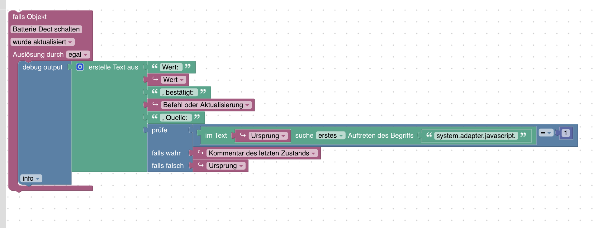

                            • P
                              Peter c @Codierknecht last edited by

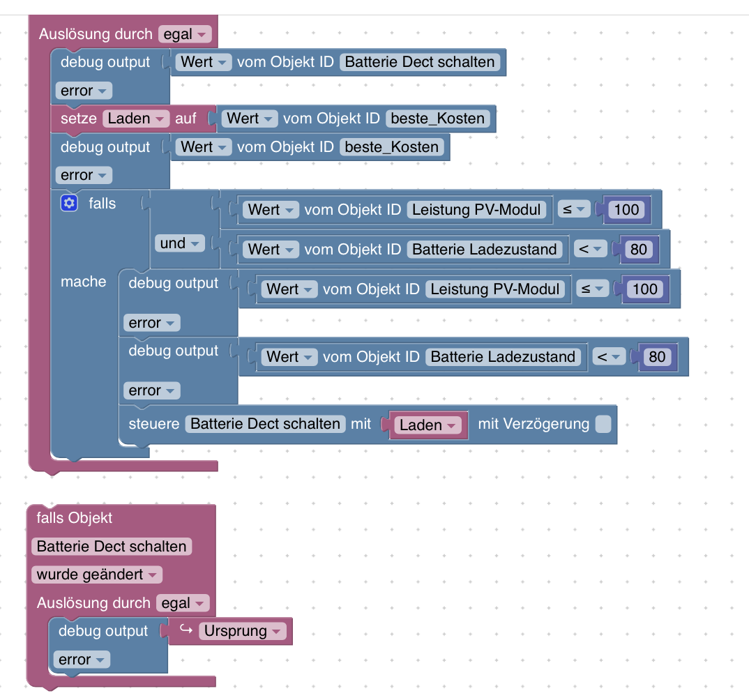

                              @codierknecht kann ich das so in mein bestehendes Blockly einbauen oder sollte es separat laufen?
                              Codierknecht paul53 2 Replies Last reply Reply Quote 0

                                Kannst Du so einbauen

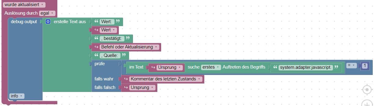

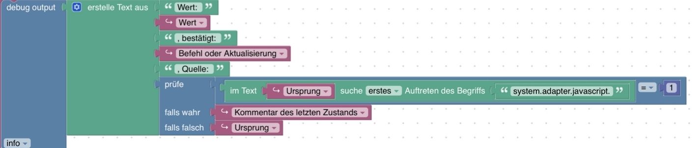

                                  @peter-c sagte: in mein bestehendes Blockly einbauen oder sollte es separat laufen?
                                  Das ist egal. Besser ein ausführliches Debug-Log mit Trigger auf "wurde aktualisiert":

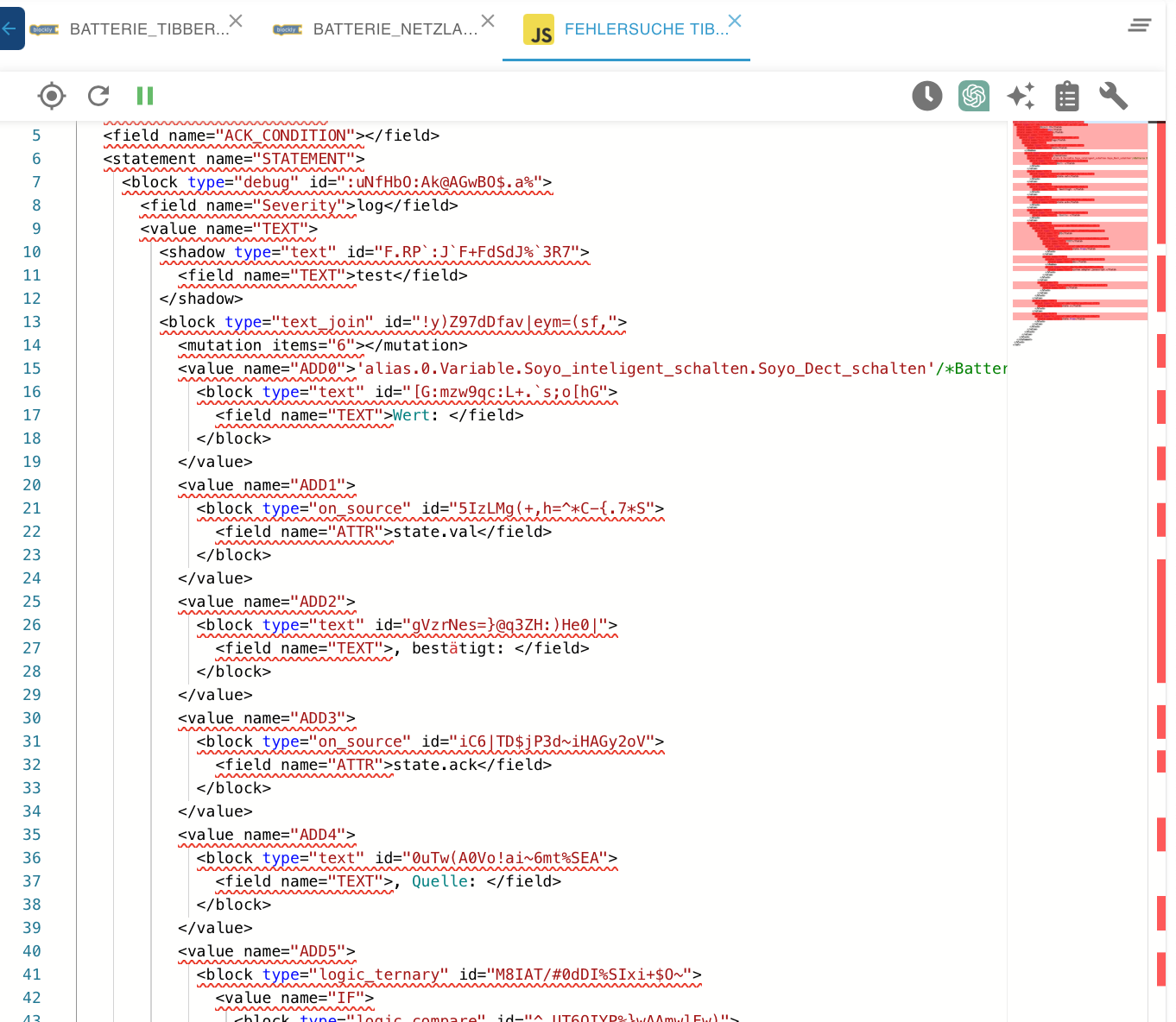

                                    Peter c last edited by Peter c
                                    @paul53 Ich gehe mal davon aus das dieses Script die Umwandlung des Blockly darüber ist.
                                    Hab es als neues Script angelegt, den ID Wert des Datenpunktes eingegeben und das Script gestartet.
                                    War das so richtig?
                                    Nur ist alles in dem Script rot.
                                    paul53 haus-automatisierung 3 Replies Last reply Reply Quote 0
                                    • paul53
                                      paul53 @Peter c last edited by
                                      @peter-c sagte: Script die Umwandlung des Blockly darüber ist.
                                      Es ist eine Erweiterung der Log-Ausgabe.
                                      @peter-c sagte in Unerklärliches Ausschalten bei einfachem Blockly:
                                      War das so richtig?
                                      Ja.
                                      • haus-automatisierung
                                        haus-automatisierung Developer Most Active @Peter c last edited by haus-automatisierung

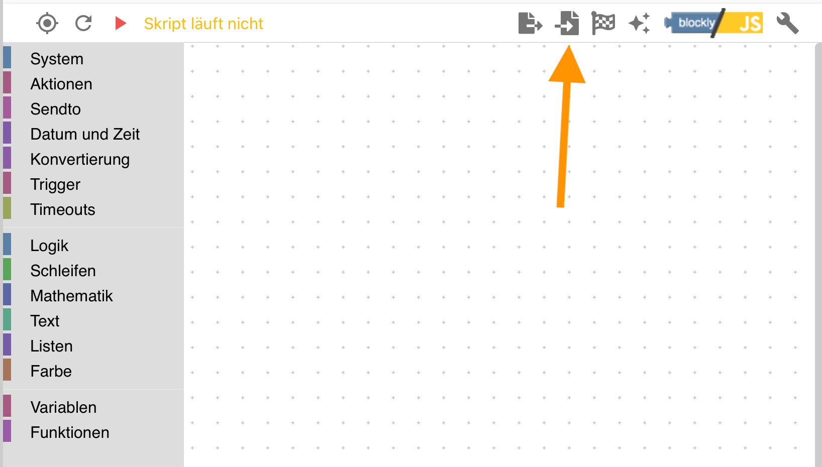

                                        @peter-c Du musst das als XML in (d)ein Blockly-Script importieren. Du hast das XML in ein neues JavaScript importiert. Das funktioniert so natürlich nicht...
                                        Bitte mit den Grundlagen beschäftigen 🙂
                                        • paul53
                                          paul53 @Peter c last edited by paul53
                                          @peter-c sagte: Nur ist alles in dem Script rot.
                                          Du hast es vollständig in Blockly importiert: Exakt den kompletten Text in Code tags?
                                          P 1 Reply Last reply Reply Quote 0
