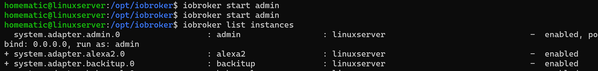

        @crunchip
        sieht so aus:
         system.adapter.admin.0                  : admin                 : linuxserver                              -  enabled, port: 8081, bind: 0.0.0.0, run as: admin
        bekomme sofort die fehlermelung:
        Die Website ist nicht erreichbar192.168.1.229 hat die Verbindung abgelehnt.
        Versuche Folgendes:
        Verbindung prüfen
        Proxy und Firewall prüfen
        ERR_CONNECTION_REFUSED
        HomoranH crunchipC 3 Antworten Letzte Antwort

            @hilei ist da ein + davor?
            Bitte
            • nie einzelne Zeilen aus dem Zusammenhang reissen!
            • nie Screenshots von Text, sondern Text in code-tags posten
            • möglichst den Text aus dem Download nehmen
              • da ist die Reihenfolge richtig
              • da sind die Zeilen vollständig
                • im admin oft abgeschnitten
            H 1 Antwort Letzte Antwort

                nein da ist kein plus.

                  crunchip
                  @hilei sagte in Admin Interface nicht mehr erreichbar:
                  sieht so aus
                  das muss so aussehen
                  • H hilei
                    @hilei dann iob start admin
