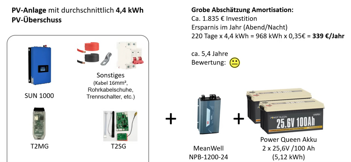

                Hier nochmal ein Bild aus dem Video zum besseren Verständnis:
                • Homoran
                  Homoran Global Moderator Administrators @Segway last edited by
                  @segway sagte in Frage zu PV und Speicher - OFFTOPIC:
                  Da ist aber doch eine PV Anlage dabei, und der Verdrahtung nach offensichtlich DC gekoppelt.
                  Wie schon einige Male geschrieben --> Genau !
                  Dann viel Spaß mit der Bundesnetzagentur!
                  Insbesondere wenn du eine geförderte Solaranlage mit Einspeisevergütung hast
                  Segway 1 Reply Last reply Reply Quote 0

                    @homoran sagte in Frage zu PV und Speicher - OFFTOPIC:
                    Nein
                    Sehr hilfreich 🙂 Danke !
