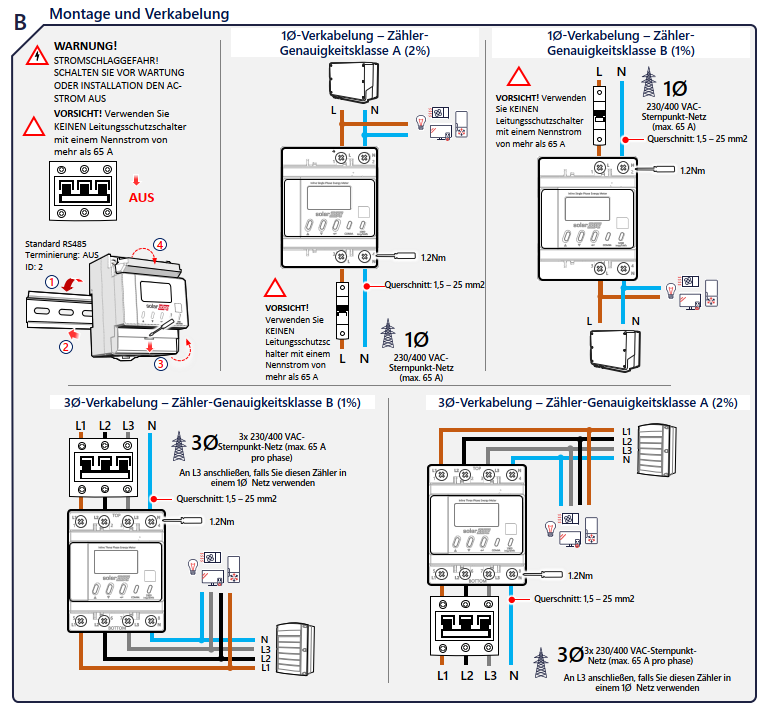

              ManfredHi
              wrote on last edited by ManfredHi
              Das müsste mit dem Inline-Energiezähler dann funktionieren. Der ist schon im Zählerkasten bei mir eingebaut.

                      @latzi sagte in Stromverbrauch ermitteln:
                      wo im Zählerkasten ist er verbaut (gleich nach
                      nach dieser Anleitung (Zähler-Genauigkeitsklasse B 1%)
                      HomoranH LatziL 2 Replies Last reply

                        #22
                        @manfredhi
                        @manfredhi sagte in Stromverbrauch ermitteln:
                        wenn ich das richtig sehe, ist das parallel zum Hausnetz nur vor dem WR
                        dann ist es ausschließlich ein Produktions-/Ertragszähler
                        EDIT: Nee!
                        das ist kein Sicherungskasten, das ist der Wechselrichter!??
                        M 1 Reply Last reply

                          @manfredhi
                          sollte passen

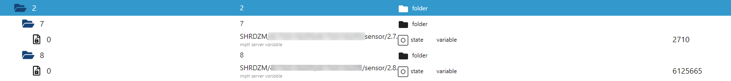

                            da muss ich nochmals mit dem Elektriker reden, der voriges Jahr das alles installiert hat.
                            momentan zeigt mir über Modbus der inline-Energiezähler folgendes an:
                            und der Smartmeter der NetzNÖ zeigt das an:
                            also der Energiezähler hat den selben Wert wie der Smartmeter
                            HomoranH 1 Reply Last reply

                              @manfredhi passt!
                              zumindest von der Verdrahtung.
                              Was jetzt in deinem WR konfiguriert ist steht auf einem anderen Blatt

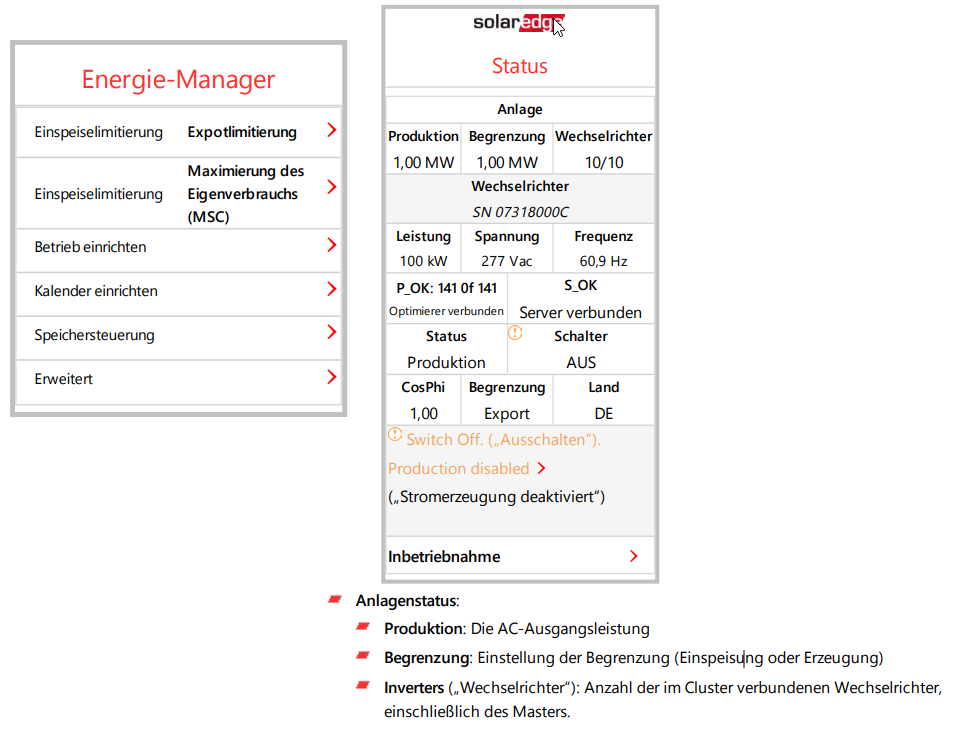

                                  Das was ich in der Anleitung gefunden habe kann eine Begrenzung entweder nach "Erzeugung" oder "Einspeisung" eingestellt werden.
                                  24a6502c-4e04-4d93-a45f-e1c24ab0da13-image.png .
                                  Wenn ich das richtig verstehe, heisst das, dass der Installateur das unbedingt auf "Einspeisung" stellen muss, dann gehen nie mehr wie max. 7 kW ins Netz raus. Und wenn die Anlage grad 10kW erzeugen würde und ich davon 3kw verbrauche, gehen immer noch die 7 kW ins Netz. Und der Wechselrichter zeigt mir über Modbus max. das an, was rausgeht und ich zusätzlich selbst verbrauche. Die "verlorengegangen" Energie seh ich nirgends.
                                    ja!
                                    ist aber doch schon auf Export, aber 100kW Leistung wirst du wohl nicht gerade haben
