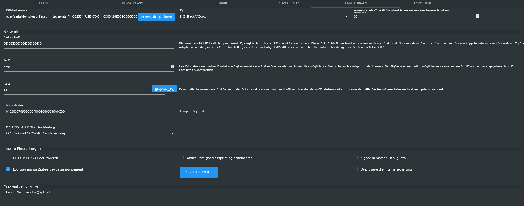

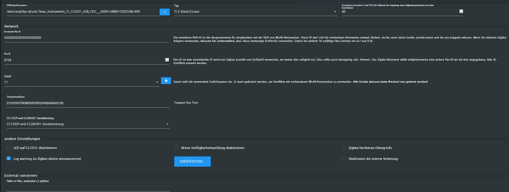

        @gluecksmann sagte in Zigbee Stick spinnt:
        /dev/serial/by-id/usb-Texas_Instruments_TI_CC2531_USB_CDC___0X00124B001CDD3388-if00
        Dieser Hinweis kommt, wenn keine Verbindung zum USB-Stick möglich ist. Versuch mal
        als COM-Anschlussname einzutragen.
        Bei mir muss teilweise der Adapter mehrmals neu gestartet werden, bis es funktioniert.
        • Zudem reitest du mit Debian buster einen toten Gaul. Installier das aktuelle 64-bit bookworm lite Image.
        • Dein govee-Adapter muckt rum
        G 1 Reply Last reply Reply Quote 0
        • G
          gluecksmann @Meister Mopper last edited by
          @meister-mopper sagte in Zigbee Stick spinnt:
          hab es eingetragen...Adapter..Raspberry mehrmals neu gestartet...kein Erfolg...

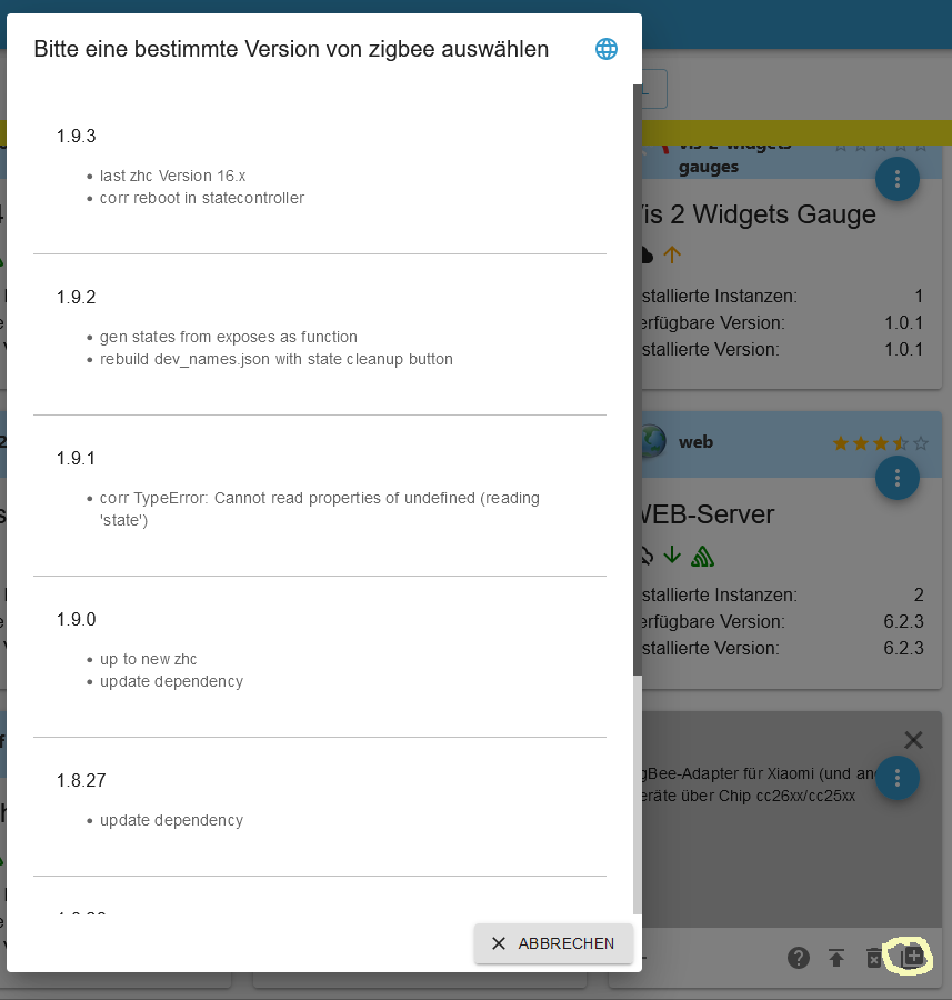

                    Adapter "zigbee" : 1.8.25 , installed 1.8.25
                    Geh mal auf den 1.8.24 zurück, da gibt es im Forum mittlerweile mehrere Beiträge. Da ist noch was buggy.
                    G Phantomkommander 2 Replies Last reply Reply Quote 0
                    • G
                      @meister-mopper Ähm..und das mache ich wie??
                      amg_666 Meister Mopper 2 Replies Last reply Reply Quote 0
                      • amg_666
                        amg_666 @gluecksmann last edited by
                        @gluecksmann indem du im Reiter Adapter auf die Zigbee Kachel klickst und da unten rechts auf das Plus klickst, dann kannst du eine bestimmte Version auswählen

                          • Meister Mopper
                            Meister Mopper @gluecksmann last edited by Meister Mopper
                            Oder über die Konsole:
                            iobroker install zigbee@1.8.24
