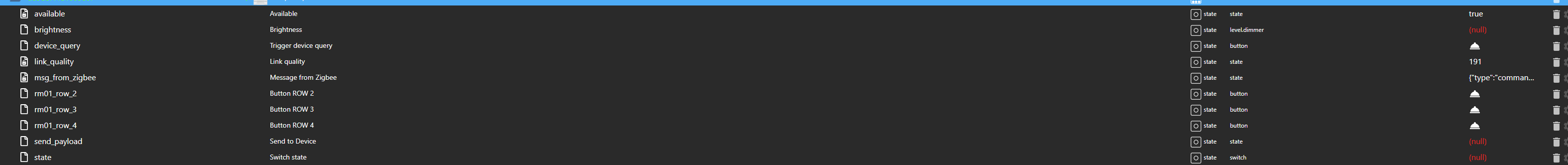

                    @thomas-braun
                    ich verstehe nur nicht ganz warum
                    was ist den das problem? was versuchen wir eigentlich die ganze zeit genau? :D
                    mit /dev/ttyACM0 als COMNamen funkt es ja soweit -
                    der fehler vom Zigbee-Adapter ist erstmal nicht mehr gekommen
                    mir fehlen "nurmehr" weiterhin die ganzen states die ich früher hatte.
                    so wie ich es damals gemacht hatte funktioniert es nun nicht mehr:
                    https://forum.iobroker.net/topic/50381/busch-jäger-6737-01-es-werden-nicht-alle-objekte-angezeigt?_=1703189610786
                    • I igor123
                      @thomas-braun
