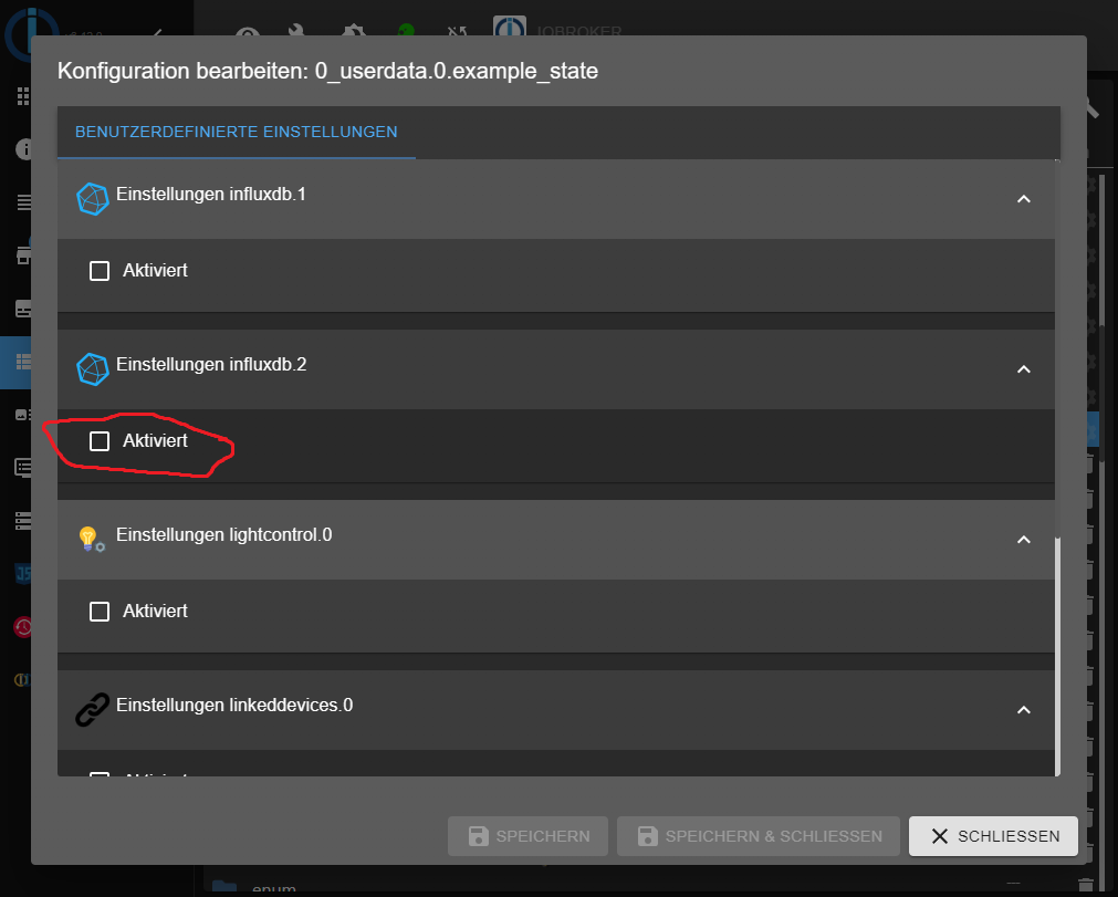

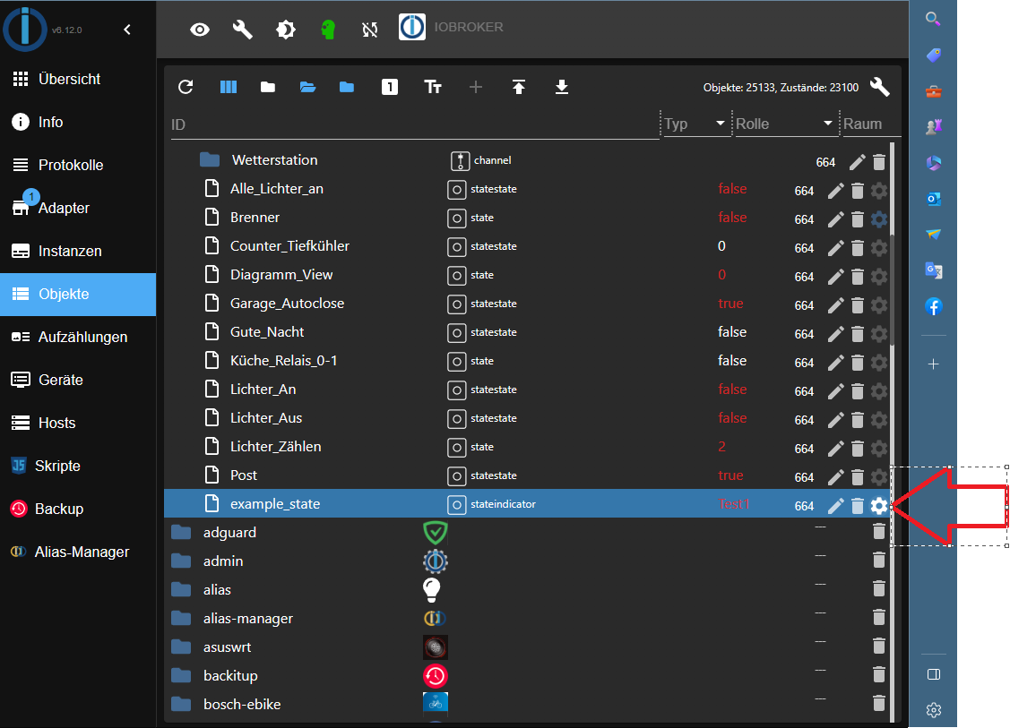

                          @kippe
                          Erst gewünschten Datenpunkt auswählen.
                          Dann:
                          und:
                          Viel Erfolg!

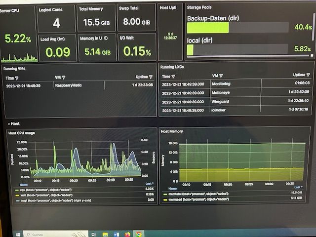

                              @kippe
                              Hallo
                              Ich habe jetzt das Dashboard erfolgreich in iobroker drin. Das hat alles suppi geklappt. Den Adapter habe ich jetzt auch Aktiv in ioBroker. Jetzt möchte ich nur noch ein Paneel der Anwesenheitssteuerung gerne haben. So wie dieses hier im Bild. Gibt es das wohl schon fertig ?IMG_1392.JPG IMG_1393.JPG IMG_1394.JPG

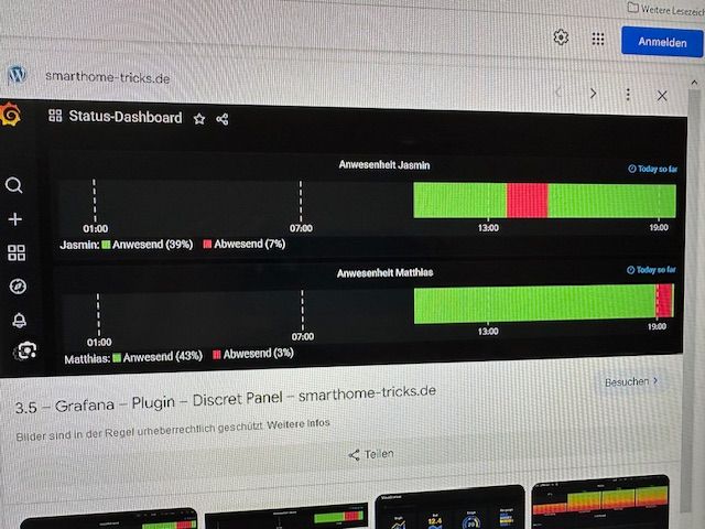

                                  @kippe
                                  Hallo
                                  Ich möchte mir gerne eine Anwesenheits Visu erstellen über Grafana so wie bei dem Bild .Ich lasse den Datenpunkt presence über den fb-checlpresence Adater auslesen der mit true/false ausgegeben wird. Wie ich aber gelesen habe, hat Grafana da ein ein Problem mit.Grafana kommt wohl besser mit 0 und 1 Zahlenwerte klar.Wie kann ich das jetzt umwandeln von true/false auf 0/1
                                  Hat jemand ein Skript von Euch um das zu erreichen ?

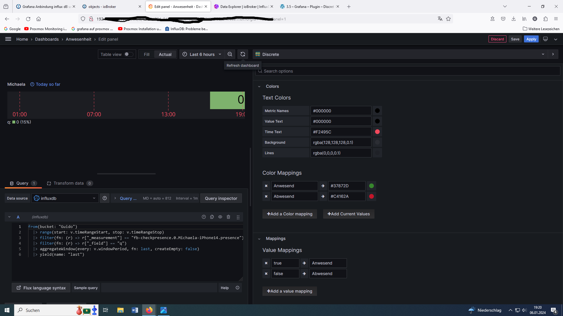

                                    @kippe sagte in Grafana Anbindung influx dB und proxmox:
                                    Du könntest die Werte in der Datenbank unverändert lassen und stattdessen deine Flux-Query ergänzen um
                                        |> map(fn: (r) => ({r with _value: if r._value then 1 else 0}))
                                    Voraussetzung: die Daten sind vom Typ Boolean. Mit "1" oder "0" kann Grafana dann auf jeden Fall umgehen.

                                      @marc-berg sagte in Grafana Anbindung influx dB und proxmox:
                                      Verstehe ich noch nicht.
                                      So sieht es jetzt bei mir aus.Anwesend ist Grün aber rot wird nicht dargestellt.
                                      Wosoo ich deinen Text denn jetzt genau einfügen?

                                        Marc Berg
                                        Was willst du erreichen? Eine Darstellung der Anwesenheit im Zeitverlauf, oder nur den letzten, aktuellen Zustand? Und kopiere mal die Query als Text hier rein, da ist auf jeden Fall ein Fehler drin. Du fragst das Feld "q" ab.

                                          @marc-berg
                                          Ich würde das gerne so haben wie hier beschrieben.
                                          https://www.smarthome-tricks.de/grafana/3-5-grafana-plugin-discret-panel/
