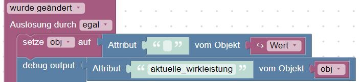

      ich versuche gerade die Daten von meinem Stromzähler mittels einem Tasmota IR-Auslesekopf und MQTT in ioBroker zu bekommen.
      Was bis jetzt funktioniert:
      Tasmota sendet Wirkleistung und Zählerstand an MQTT.
      Die Daten bekomme ich mittels MQTT Adapter in ioBroker.
      Es wird ein Objekt "mqtt.0.tele.tasmota_729799.SENSOR" angelegt.
      Der inhalt ist wie folgt:
      {"Time":"2023-12-10T13:53:24","":{"aktuelle_wirkleistung":98,"zählerstand_tarif_1":12495.8,"zählerstand_tarif_2":0.0"}}
      Nun versuche ich mittels Blockly das zu Parsen und neue Objekte "Strom.Bezug.Zaehlerstand" und "Strom.Bezug.Wirkleistung" anzulgen.
      Lleider bekomme ich das nicht vernünftig zerlegt.

      • Homoran
        Homoran Global Moderator Administrators @Meckii last edited by
        @meckii sagte in Daten Objekt aus MQTT zerlegen und in eigene Objekte packen:
        der Block schwebt frei im Raum.
        Was willst du damit erreichen?
        • M
          Meckii @Homoran last edited by
          Ja der schwebt da - das ist aber nicht der Fehler.
          Mein Problem habe ich glaube ich gefunden.
          Das Time bekomme ich rausgeparst - die anderen Werte nicht.
          Ich glaube das Problem ist das "verschachtelte" JSON...
          Homoran Thomas Braun 2 Replies Last reply Reply Quote 0

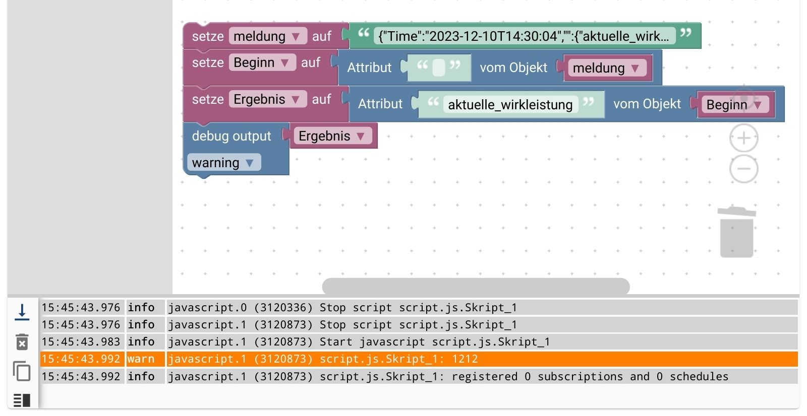

                • Homoran
                  Gerne
                  {"Time":"2023-12-10T14:30:04","":{"aktuelle_wirkleistung":1212,"zählerstand_tarif_1":12495.9,"zählerstand_tarif_2":0.0}}
                  siehste, da ist das letzte " nicht drin, dann müsste es mit
                  @homoran sagte in Daten Objekt aus MQTT zerlegen und in eigene Objekte packen:
                  probier mal ein 0.aktuelle......
                  klappen

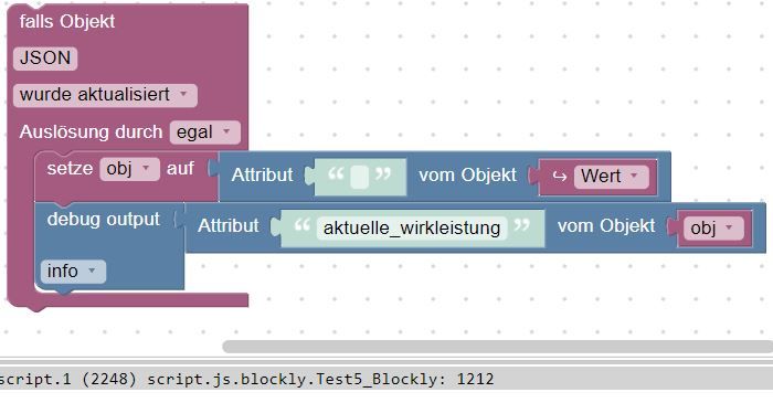

                  • paul53
                    paul53 @Meckii last edited by paul53
                    @meckii sagte: {"Time":"2023-12-10T14:30:04","":{"aktuelle_wirkleistung":1212,"zählerstand_tarif_1":12495.9,"zählerstand_tarif_2":0.0}}
                    Das Problem ist der leere Bezeichner des Objektes. Man muss erst damit das Objekt erzeugen, um dann auf die Attribute zugreifen zu können.

                          • M
                            Meckii @Homoran last edited by Meckii
                            Ok wenn ich es mache wie du - also das Objekt in einen Text kopieren - dann geht es.
                            Greife ich auf das Objekt direkt zu kommt eine Fehlermeldung...
                            16:54:44.761	error	javascript.0 (1473) script.js.Strom.Bezug.Messdaten: Cannot parse "mqtt.0.tele.tasmota_729799.SEN"SyntaxError: Unexpected token m in JSON at position 0
                            16:54:44.763	error	javascript.0 (1473) script.js.Strom.Bezug.Messdaten: Cannot get zählerstand_tarif_2 of null
                            Gibt es einen vernünftigen Weg das originale Objekt wie es aus MQTT im ioBroker landet zu kopieren und hier einzufügen?
                            Edit:
                            Ich nehme alles zurück - der Depp saß vor dem Monitor.
                            Man sollte auf den Wert von ObjektID gehen und nicht auf die ObjektID..
                            Vielen Dank an alle!

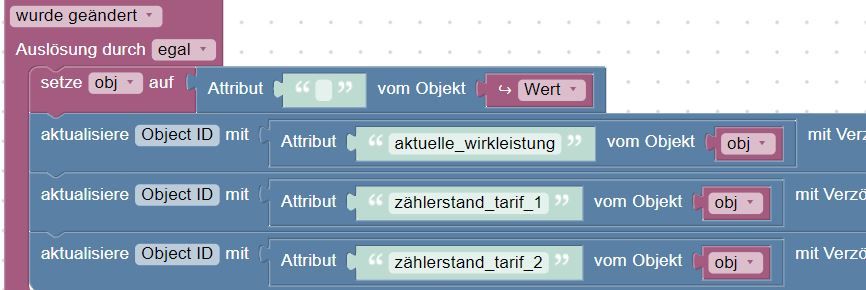

                                    • M
                                      Das reiche ich gerne nach.
                                      War nur so dass ich zwei Kinder auf mir rumturnen hatte - jetzt sind sie im Bett 🙂
                                      Mir war übrigens nicht klar, warum ich dann etwas zeigen sollte wo ich den Fehler schon gefunden hatte...
                                      ICh gelobe besserung 🍻

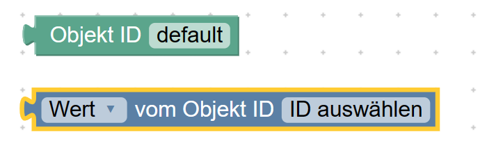

                                      • M
                                        ID statt Wert von?
                                        immer alles zeigen, zeigen, zeigen!!
                                        was du trotz Nachfrage nicht gemacht hast
                                        Ich hatte versehentlich den oberen Block genommen statt den unteren.
                                        • Homoran
                                          Homoran Global Moderator Administrators @Meckii last edited by Homoran
                                          @paul53 Da bekomme ich eine Fehlermeldung
                                          das sah nämlich nach der DP ID aus, deswegen schrieb @paul53 auch sofort
                                          @paul53 sagte in Daten Objekt aus MQTT zerlegen und in eigene Objekte packen:
                                          Blockly zeigen!

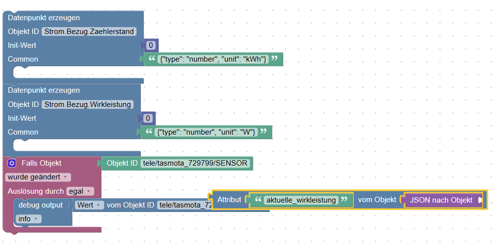

                                          • paul53
                                            @meckii sagte in: Das reiche ich gerne nach.
                                            Einfacher:
                                            1 Reply Last reply Reply Quote 2
