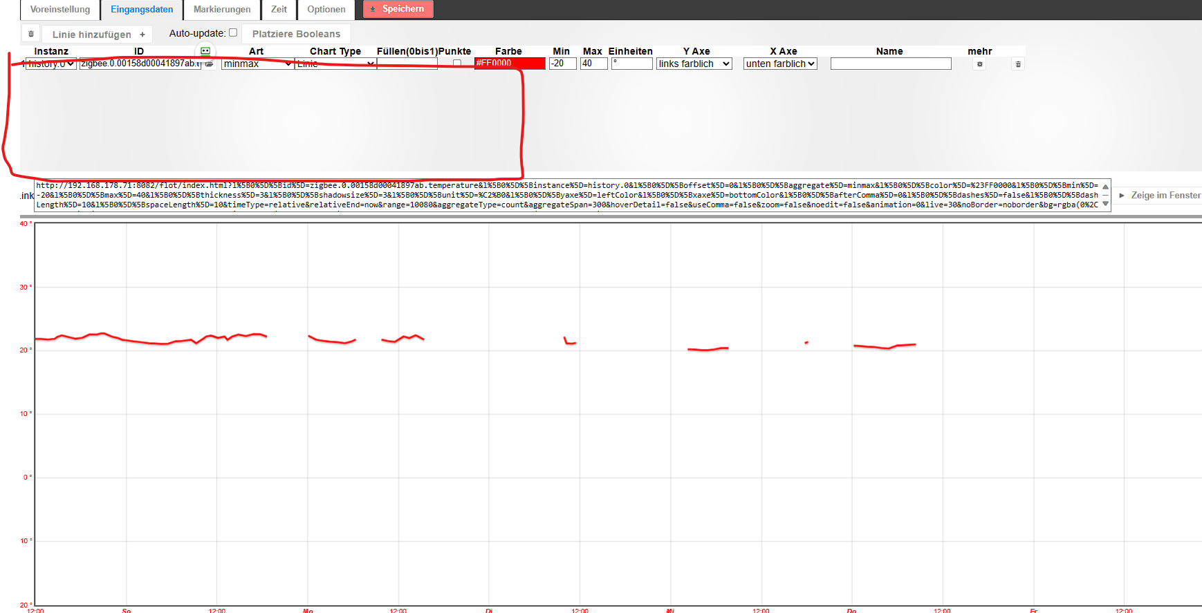

      ich bin umgestiegen von Buster auf Bookworm.
      Leider hat das zurückspielen vom BackUp nicht funktioniert, so dass sich die Adapter von selbst installieren. So musste ich alle ADapter manuell installieren. Alle Daten sind aber da.
      Läuft inzwischen wieder fast alles und die Daten und Vis sind wieder vorhanden.
      Jetzt folgendes Problem:
      • Im Flot Adapter sind meinen ganzen Diagramme nicht sichtbar. Nur eines. Sie angehängte Grafik.
      • In der Visualisierung sind alle Diagramme vorhanden und werden auch mit Daten befüllt (NAchdem ich alle history wieder aktiviert hatte) und dargestellt.
      Wie kriege ich die Diagramme wieder in den Flot Adapter, so dass ich sie bearbeiten kann?

              • Thomas Braun
                Thomas Braun Most Active @Karacho last edited by Thomas Braun
                @karacho
                Warum läuft da ein Desktop/X-Server?
                • Homoran
                  Homoran Global Moderator Administrators @Karacho last edited by Homoran
                  @karacho sagte in Flot Adapter: zeigt die vorhandenen Diagramme nicht mehr an.:
                  sehr lange...
                  heisst in belastbaren Zahlen?
                  wie kann ich manuelle die diagramme wieder sichtbar machen?
                  Da ich nicht weiss was da schiefgelaufen ist, kann ich das nicht sagen.
                  Nach einem korrekten Restore hätte alles da sein müssen
                  edit
                  history hast du aber auch wiederhergestellt??
                  • K
                    Karacho @Homoran last edited by
                    über Nacht.
                    • normal installiert
                    • restore iobroker eingespielt
                    • alle instanzen tauchen auf mit schwarzem Punkt
                    • über Nacht laufen lassen
                    • nix passiert
                    History alles wiederhergestellt. In derVisualiserung sind alle Diagramme da und werden mit Daten gefüttert und sind auch aktuell.
                    Nur über Flot sind die Diagramme nicht da...
                    • K
                      Karacho @Thomas Braun last edited by
                      @thomas-braun
                      Weil ich auch über Desktop mir verzeichnisbäume anschaue
                      Ist das ein Problem?
                      • Thomas Braun
                        @karacho
                        Ja, auf einem Server setzt man keine GUI ein.
                        Diese Meldung kommt auch aus der GUI-Ecke.
                        Can't open device file: /dev/vcio
                        • K
                          @thomas-braun
                          Ist das der Grund?
                          • Thomas Braun
                            @karacho
                            Vielleicht. Jedenfalls ist die Basis bei dir schon schief.
                            • K
                              @karacho
                              Aber den Desktop habe ich viel später installiert....
                              Kann das daran liegen, dass Buster auf einer SSD lief... Davon Backup und dann Bookworm auf einer SD hat gar nicht geklappt.
                              Habe dann die SSD auf SD Card kopiert - da läuft das alte Buster stabil auf der SD und ist auch alles da.
                              Dann von dort Backup für Neuinstallation Bookworm auf SD und das Backup Buster SD auf Restore Bookworm SD klappt nicht...
                              • Homoran
                                nein!
                                warum nicht?
                                was hat das log / die Konsole gesagt?
                                das geht meistens schief. Oft auch erst nur verdeckt
                                • K
                                  Ich installier jetzt noch mal neu...
                                  wie rufe ich das log auf?
                                  ich mache auf dem alten System Backup von iobroker, history, zigbee und javascripts... das ist es doch?
                                  Thomas Braun Homoran 2 Replies Last reply Reply Quote 0
