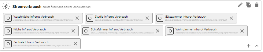

          let werte = getObject("enum.functions.power_consumption").common.members;
          // Startwert 0
          let wert = 0;
          // Schleife, um die Werte abzufragen
          for (var i = 0; i < werte.length; i++) {
              wert += getState(werte[i]).val;
          setState("0_userdata.0.Heizen.Heizen", wert);
      // Funktionsaufruf fuer das Abonnieren der Datenpunkte
      $('state(functions=power_consumption)').on(function (obj) {
          listeWerte();
      hab jetzt in enum was geändert. 3 werte rausgenommen.
      wenn ich das script starte, wird nichts angelegt, und eine fehlermeldung ausgegeben.

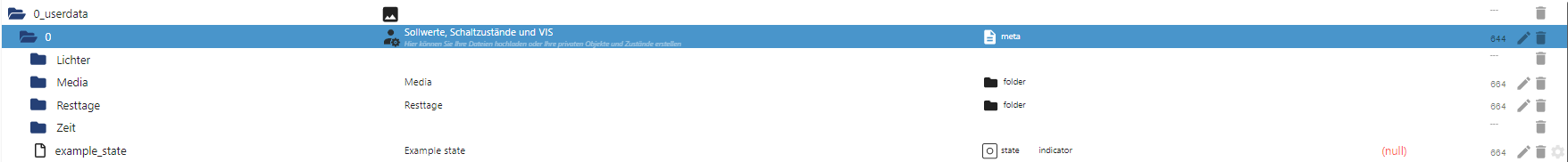

        @da_woody sagte: wird nichts angelegt, und eine fehlermeldung ausgegeben.
        Das Skript erzeugt keinen Datenpunkt, sondern schreibt in den Datenpunkt "0_userdata.0.Heizen.Heizen", der bereits existieren muss.
        da_Woody 2 Replies Last reply Reply Quote 0
        • da_Woody
          da_Woody @paul53 last edited by da_Woody
          @paul53 autsch, wie löse ich das am besten?

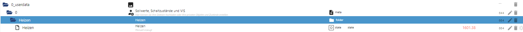

          k, hab mal einen folder Heizen angelegt...
          • da_Woody
            @paul53 kommando retour!
            bißchen logisches denken klappt doch noch manchmal...
            ist in iQontrol wieder da...
