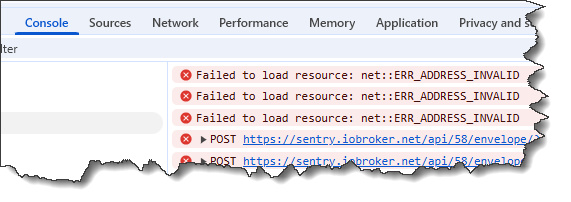

                            Wenn Du Dich bei Single.Key angemeldet hat, erscheint ein leeres Browserfenster/-Tab.
                            In dem drückst Du F12 und schaust in die Konsole. Dort sollte dann so etwas wie hier
                            erscheinen (sieht dann natürlich anders aus - ist nur zur Demonstration).

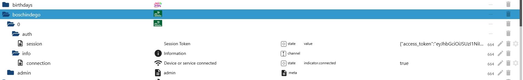

                                  Habe alles so gemacht wie oben stehend. Adapter wird grün, aber die Objekte werden nur rudimentär aufgebaut.
                                  Was mache ich falsch?
                                  Ich habe im Moment Version 1.3.9 installiert.
                                  EDIT:
                                  Hat sich erledigt! Musste die "Sngle Key Login" die ich in in Chrome erzeugt hatte auch in Chrome eingeben. Wenn ich es anschließend in Firefox eigegeben habe, kam der beschriebene Effekt.
