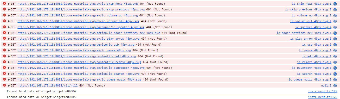

    wie schon in dem js-controller 5.0.x Thread beschrieben, habe ich seit dem Update Probleme mit VIS.
    Und zwar werden Werte erst gar nicht angezeigt, die dann peu a peu nach Minuten kommen.
    Auch lassen sich manche Widgets nicht bedienen.
    Mein Repository stand auf beta. Das habe ich nun auf stable gestellt und alle wichtigen Adapter auf stable gedowngraded (VIS, Web Socket, Web Server, Socket IO).
    NICHTS hat eine Besserung gebracht.
    Im Admin erhalte ich auch oft "Langsame Verbindung erkannt".
    Keine Ahnung woher das kommt. Der Ri4 mit 4GB ist über 1GBit LAN mit der Fritzbox 7590 bei einer 80MBit Leitung nach außen verbunden.

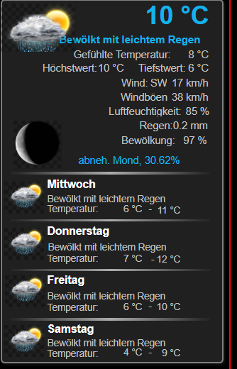

                    hg6806H Offline
                    hg6806
                    Hier mal ein Beispiel des Fehlers:
                    Wetter-Info in VIS:
                    Und aus dem Editor:
                    HomoranH GlasfaserG 2 Antworten Letzte Antwort
                    • hg6806H hg6806
                      Wetter-Info in VIS:
                      Und aus dem Editor:

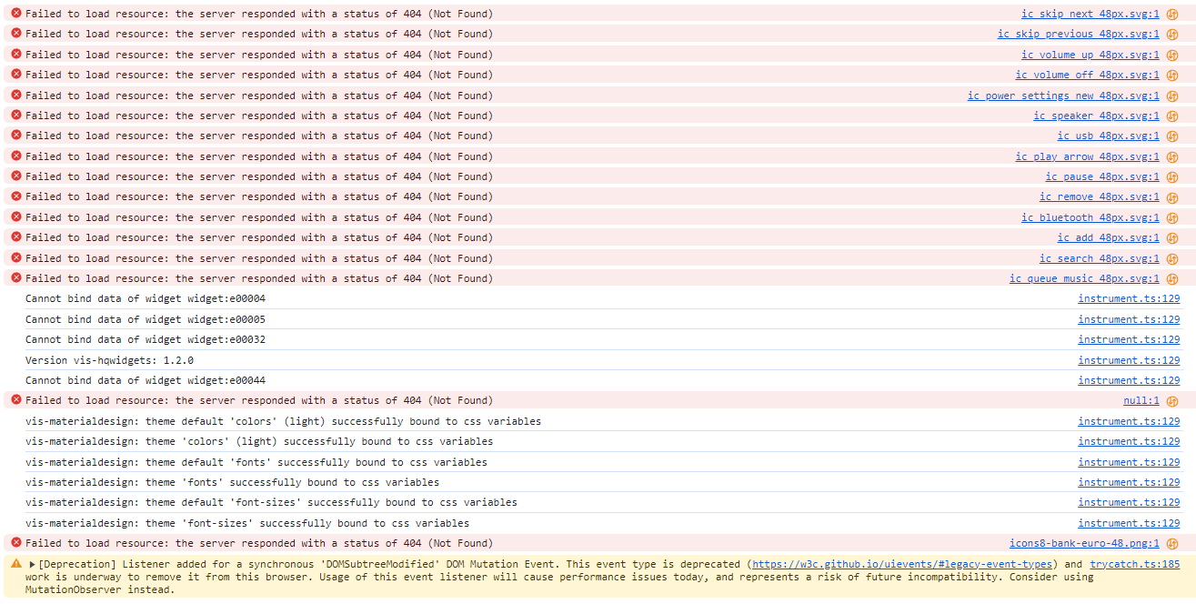

                        hg6806H Offline
                        hg6806H Offline
                        hg6806
                        Schon mal das hier:
                        Und das hier:
                        Wie kann man die SVG Widgets neu laden?

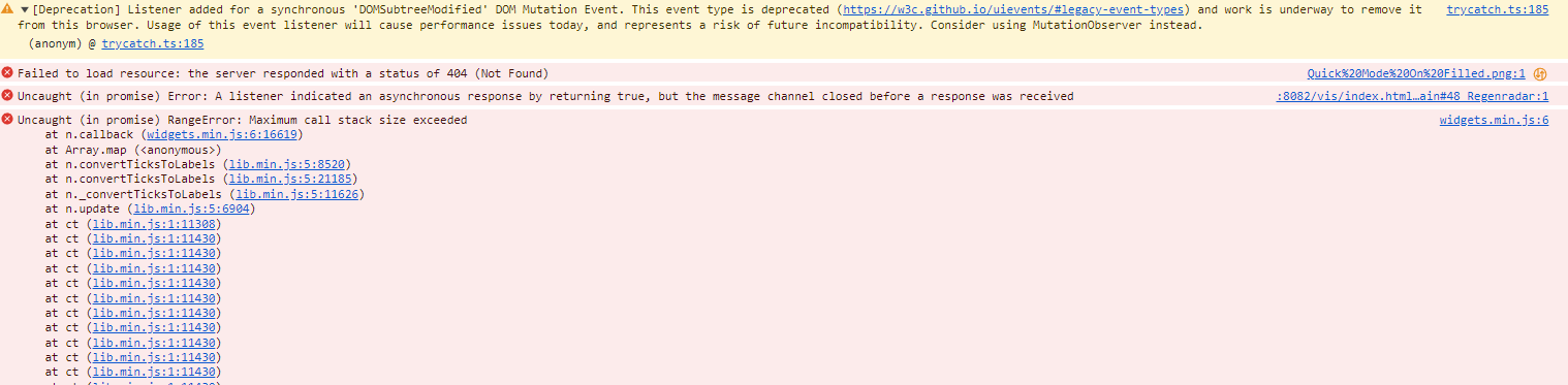

                        • hg6806H Offline
                          hg6806H Offline
                          hg6806
                          Und das hier auch noch:
