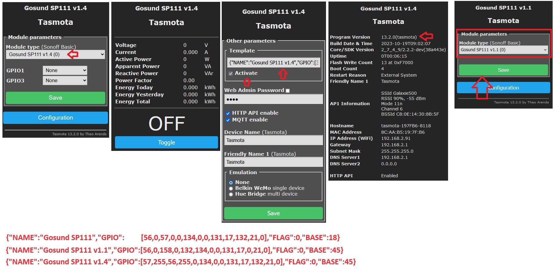

    Für die 2300W-SP111 verwende ich folgende Vorlage:
    {"NAME":"Gosund SP111-2300","GPIO":[320,1,576,0,0,2720,0,0,2624,32,2656,224,0,0],"FLAG":0,"BASE":45}
    Für die 3450Watt-SP111 verwende ich folgende Vorlage:
    {"NAME":"Gosund SP111-3450","GPIO":[321,0,320,0,2656,2720,0,0,2624,32,0,224,0,0],"FLAG":0,"BASE":45}

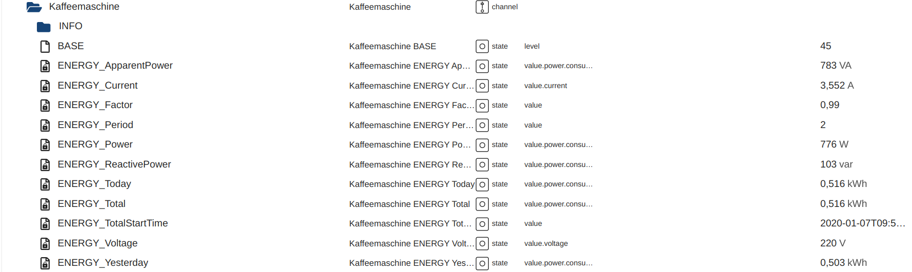

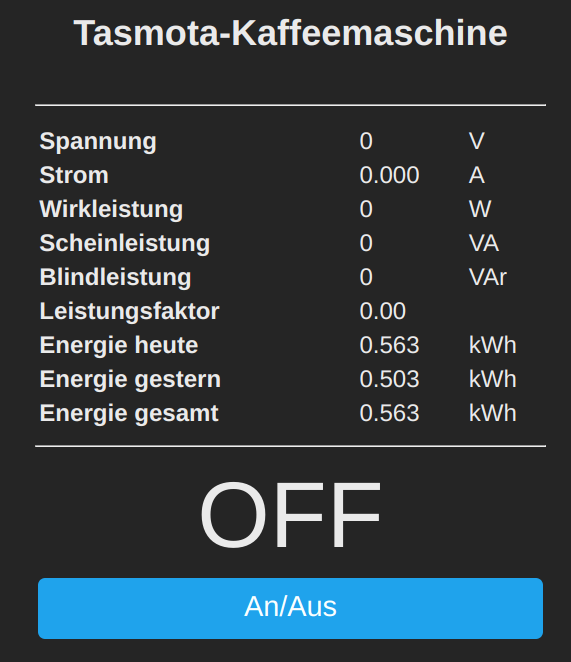

    Weiterhin habe ich bei allen Steckdosen TelePeriod auf 10 gesetzt.Problem, dass die DP's welche mit "ENERGY_" beginnen nicht mehr sauber aktualisiert werden.

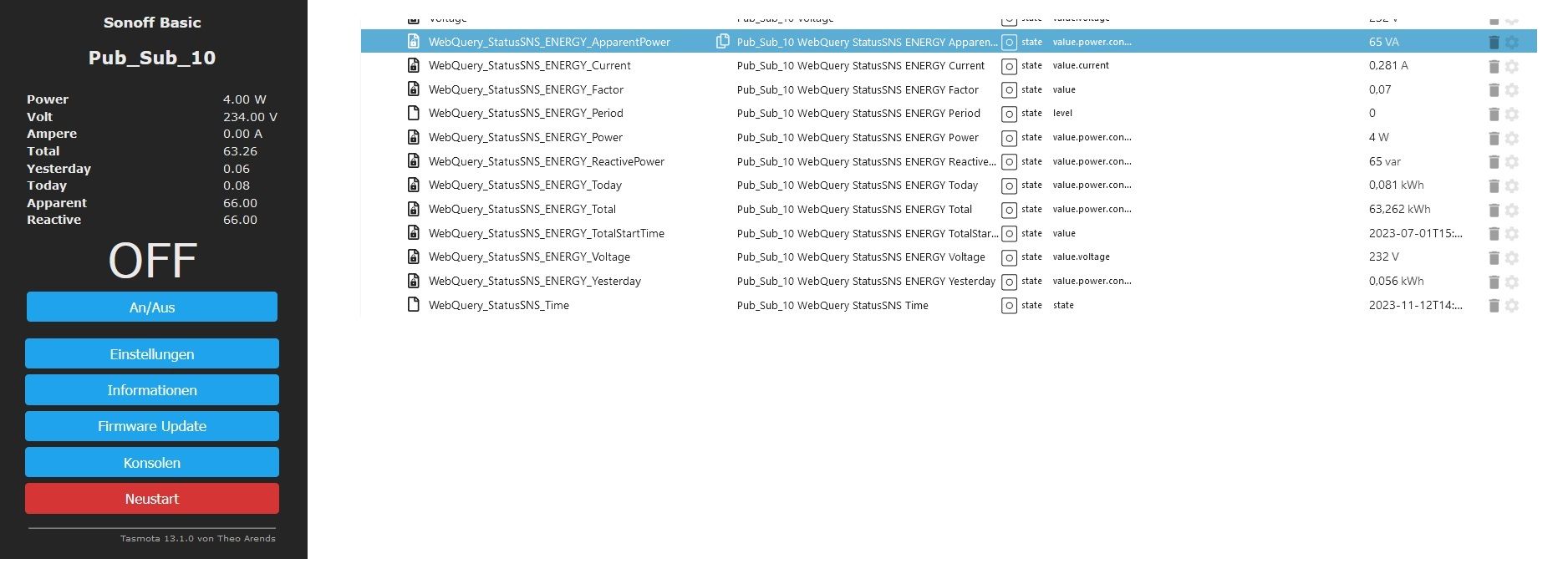

    Hier ein Beispiel mit der Kaffeemaschine:
    Über der DP lässt sich die Steckdose schalten. In der Instanz sind alle Geräte gelistet. Einige DP's werden offensichtlich aktualisiert, allerdings wird der Wert nicht geändert. Das habe ich anhand des aktualisierten Zeitstempels im DP gesehen.
    Ich bin echt ratlos. Hat jemand einen Hinweis oder eine Idee?

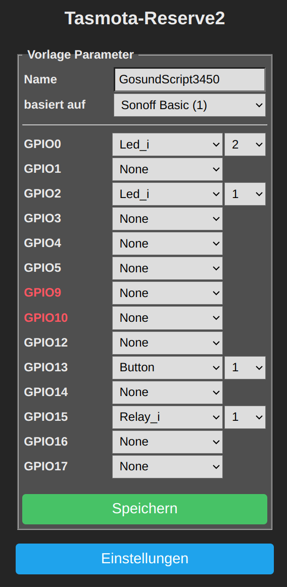

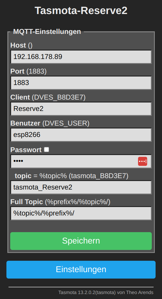

            @ralfth
            Tasmota ist da sehr empfindlich bei Topic, Fulltopic usw ändern.
            RalfThR 1 Antwort Letzte Antwort
            • Ralla66R Ralla66
              @ralfth

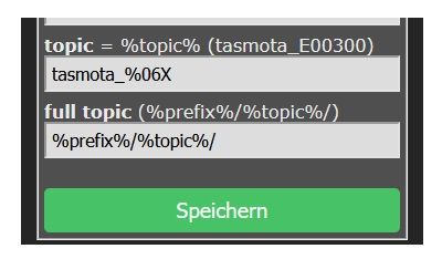

              RalfThR Offline
              RalfThR Offline
              RalfTh
              @ralla66 topic = tasmota und full topic = %prefix%/%topic%/
              Wir haben uns verirrt, kommen aber gut voran.
              Ralla66R 1 Antwort Letzte Antwort

                • RalfThR RalfTh
                  Ralla66R Offline
                  Ralla66R Offline
                  Ralla66
                  @ralfth
                  Das liegt ja an deiner Änderung, entweder Name oder Tasmota Version.
                  Der Empfehlung von Thomas Braun so wieso folgen.

                              Hat jemand eine funktionierende Vorlage, die er mit Tasmota 13.2.0 verwendet?

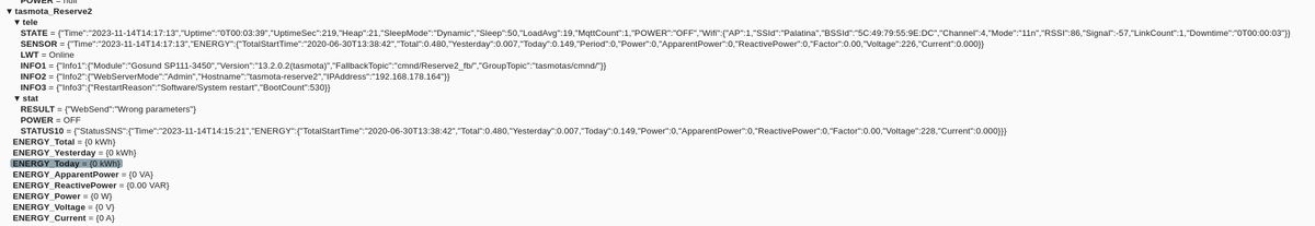

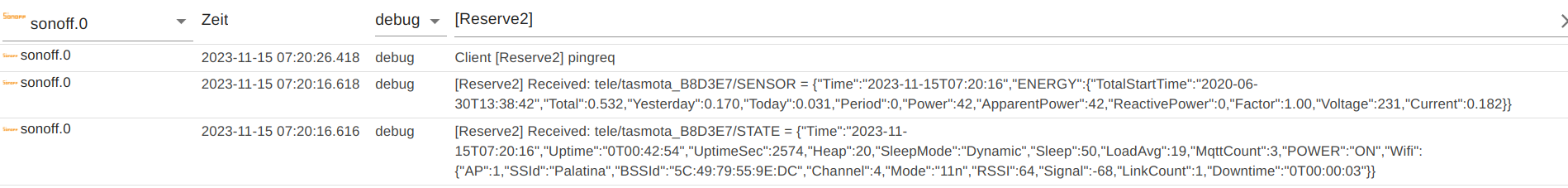

                                @ralfth
                                telemetrieperiode Tasmota stelle auf 10 also 10 sec, nicht 300
                                zeig mal ein Bild der Tasmota Konsole was gesendet wird
                                J RalfThR 2 Antworten Letzte Antwort

                                          RalfThR Offline
                                          RalfThR Offline
                                          RalfTh
                                          @ralla66 Habe mal die Daten aus der Tasmota-Konsole kopiert
                                          07:59:44.150 MQT: tele/tasmota_26536D/SENSOR = {"Time":"2023-11-06T07:59:44","ENERGY":{"TotalStartTime":"2020-01-07T09:52:26","Total":0.823,"Yesterday":0.600,"Today":0.223,"Period":4,"Power":13,"ApparentPower":44,"ReactivePower":43,"Factor":0.28,"Voltage":225,"Current":0.197}}
                                          08:00:34.168 MQT: tele/tasmota_26536D/STATE = {"Time":"2023-11-06T08:00:34","Uptime":"0T12:14:08","UptimeSec":44048,"Heap":20,"SleepMode":"Dynamic","Sleep":50,"LoadAvg":19,"MqttCount":3,"POWER":"ON","Wifi":{"AP":1,"SSId":"Palatina","BSSId":"5C:49:79:55:9E:DC","Channel":4,"Mode":"11n","RSSI":86,"Signal":-57,"LinkCount":1,"Downtime":"0T00:00:05"}}
                                          08:00:34.184 MQT: tele/tasmota_26536D/SENSOR = {"Time":"2023-11-06T08:00:34","ENERGY":{"TotalStartTime":"2020-01-07T09:52:26","Total":0.823,"Yesterday":0.600,"Today":0.223,"Period":0,"Power":15,"ApparentPower":45,"ReactivePower":42,"Factor":0.33,"Voltage":225,"Current":0.198}}
                                          08:01:24.130 MQT: tele/tasmota_26536D/STATE = {"Time":"2023-11-06T08:01:24","Uptime":"0T12:14:58","UptimeSec":44098,"Heap":20,"SleepMode":"Dynamic","Sleep":50,"LoadAvg":19,"MqttCount":3,"POWER":"ON","Wifi":{"AP":1,"SSId":"Palatina","BSSId":"5C:49:79:55:9E:DC","Channel":4,"Mode":"11n","RSSI":84,"Signal":-58,"LinkCount":1,"Downtime":"0T00:00:05"}}
                                          08:01:24.145 MQT: tele/tasmota_26536D/SENSOR = {"Time":"2023-11-06T08:01:24","ENERGY":{"TotalStartTime":"2020-01-07T09:52:26","Total":0.826,"Yesterday":0.600,"Today":0.226,"Period":3,"Power":15,"ApparentPower":45,"ReactivePower":43,"Factor":0.32,"Voltage":224,"Current":0.202}}
                                          08:02:14.167 MQT: tele/tasmota_26536D/STATE = {"Time":"2023-11-06T08:02:14","Uptime":"0T12:15:48","UptimeSec":44148,"Heap":20,"SleepMode":"Dynamic","Sleep":50,"LoadAvg":19,"MqttCount":3,"POWER":"ON","Wifi":{"AP":1,"SSId":"Palatina","BSSId":"5C:49:79:55:9E:DC","Channel":4,"Mode":"11n","RSSI":78,"Signal":-61,"LinkCount":1,"Downtime":"0T00:00:05"}}
                                          08:02:14.182 MQT: tele/tasmota_26536D/SENSOR = {"Time":"2023-11-06T08:02:14","ENERGY":{"TotalStartTime":"2020-01-07T09:52:26","Total":0.830,"Yesterday":0.600,"Today":0.230,"Period":3,"Power":11,"ApparentPower":45,"ReactivePower":44,"Factor":0.24,"Voltage":225,"Current":0.201}}
                                          08:03:04.125 MQT: tele/tasmota_26536D/STATE = {"Time":"2023-11-06T08:03:04","Uptime":"0T12:16:38","UptimeSec":44198,"Heap":20,"SleepMode":"Dynamic","Sleep":50,"LoadAvg":19,"MqttCount":3,"POWER":"ON","Wifi":{"AP":1,"SSId":"Palatina","BSSId":"5C:49:79:55:9E:DC","Channel":4,"Mode":"11n","RSSI":84,"Signal":-58,"LinkCount":1,"Downtime":"0T00:00:05"}}
                                          08:03:04.141 MQT: tele/tasmota_26536D/SENSOR = {"Time":"2023-11-06T08:03:04","ENERGY":{"TotalStartTime":"2020-01-07T09:52:26","Total":0.833,"Yesterday":0.600,"Today":0.233,"Period":3,"Power":16,"ApparentPower":48,"ReactivePower":45,"Factor":0.33,"Voltage":224,"Current":0.214}}
                                          08:03:54.149 MQT: tele/tasmota_26536D/STATE = {"Time":"2023-11-06T08:03:54","Uptime":"0T12:17:28","UptimeSec":44248,"Heap":20,"SleepMode":"Dynamic","Sleep":50,"LoadAvg":19,"MqttCount":3,"POWER":"ON","Wifi":{"AP":1,"SSId":"Palatina","BSSId":"5C:49:79:55:9E:DC","Channel":4,"Mode":"11n","RSSI":74,"Signal":-63,"LinkCount":1,"Downtime":"0T00:00:05"}}
                                          08:03:54.164 MQT: tele/tasmota_26536D/SENSOR = {"Time":"2023-11-06T08:03:54","ENERGY":{"TotalStartTime":"2020-01-07T09:52:26","Total":0.842,"Yesterday":0.600,"Today":0.242,"Period":9,"Power":798,"ApparentPower":798,"ReactivePower":0,"Factor":1.00,"Voltage":223,"Current":3.581}}
                                          08:04:44.130 MQT: tele/tasmota_26536D/STATE = {"Time":"2023-11-06T08:04:44","Uptime":"0T12:18:18","UptimeSec":44298,"Heap":20,"SleepMode":"Dynamic","Sleep":50,"LoadAvg":19,"MqttCount":3,"POWER":"ON","Wifi":{"AP":1,"SSId":"Palatina","BSSId":"5C:49:79:55:9E:DC","Channel":4,"Mode":"11n","RSSI":86,"Signal":-57,"LinkCount":1,"Downtime":"0T00:00:05"}}
                                          08:04:44.146 MQT: tele/tasmota_26536D/SENSOR = {"Time":"2023-11-06T08:04:44","ENERGY":{"TotalStartTime":"2020-01-07T09:52:26","Total":0.849,"Yesterday":0.600,"Today":0.249,"Period":7,"Power":13,"ApparentPower":48,"ReactivePower":46,"Factor":0.27,"Voltage":225,"Current":0.212}}
                                          08:05:34.141 MQT: tele/tasmota_26536D/STATE = {"Time":"2023-11-06T08:05:34","Uptime":"0T12:19:08","UptimeSec":44348,"Heap":20,"SleepMode":"Dynamic","Sleep":50,"LoadAvg":19,"MqttCount":3,"POWER":"ON","Wifi":{"AP":1,"SSId":"Palatina","BSSId":"5C:49:79:55:9E:DC","Channel":4,"Mode":"11n","RSSI":84,"Signal":-58,"LinkCount":1,"Downtime":"0T00:00:05"}}
                                          08:05:34.156 MQT: tele/tasmota_26536D/SENSOR = {"Time":"2023-11-06T08:05:34","ENERGY":{"TotalStartTime":"2020-01-07T09:52:26","Total":0.852,"Yesterday":0.600,"Today":0.252,"Period":3,"Power":12,"ApparentPower":48,"ReactivePower":47,"Factor":0.24,"Voltage":224,"Current":0.215}}
                                          08:06:24.152 MQT: tele/tasmota_26536D/STATE = {"Time":"2023-11-06T08:06:24","Uptime":"0T12:19:58","UptimeSec":44398,"Heap":20,"SleepMode":"Dynamic","Sleep":50,"LoadAvg":19,"MqttCount":3,"POWER":"ON","Wifi":{"AP":1,"SSId":"Palatina","BSSId":"5C:49:79:55:9E:DC","Channel":4,"Mode":"11n","RSSI":80,"Signal":-60,"LinkCount":1,"Downtime":"0T00:00:05"}}
                                          08:06:24.167 MQT: tele/tasmota_26536D/SENSOR = {"Time":"2023-11-06T08:06:24","ENERGY":{"TotalStartTime":"2020-01-07T09:52:26","Total":0.856,"Yesterday":0.600,"Today":0.256,"Period":3,"Power":50,"ApparentPower":50,"ReactivePower":0,"Factor":1.00,"Voltage":225,"Current":0.222}}
                                          08:07:14.130 MQT: tele/tasmota_26536D/STATE = {"Time":"2023-11-06T08:07:14","Uptime":"0T12:20:48","UptimeSec":44448,"Heap":20,"SleepMode":"Dynamic","Sleep":50,"LoadAvg":19,"MqttCount":3,"POWER":"ON","Wifi":{"AP":1,"SSId":"Palatina","BSSId":"5C:49:79:55:9E:DC","Channel":4,"Mode":"11n","RSSI":76,"Signal":-62,"LinkCount":1,"Downtime":"0T00:00:05"}}
                                          08:07:14.145 MQT: tele/tasmota_26536D/SENSOR = {"Time":"2023-11-06T08:07:14","ENERGY":{"TotalStartTime":"2020-01-07T09:52:26","Total":0.863,"Yesterday":0.600,"Today":0.263,"Period":8,"Power":846,"ApparentPower":846,"ReactivePower":0,"Factor":1.00,"Voltage":222,"Current":3.806}}

                                          Wie man sehen kann sind die Werte drin und ändern sich auch. Leider nicht im ioBroker.
