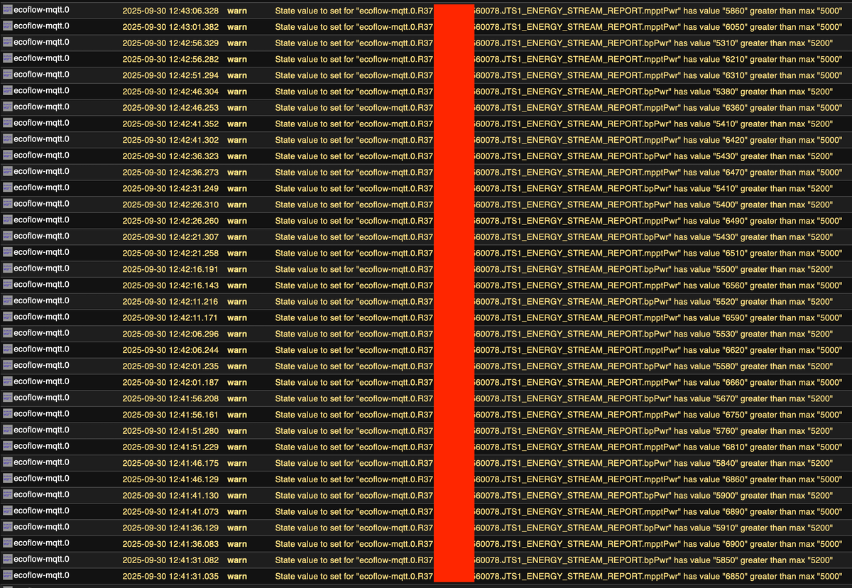

                                  Ich habe in meinen Logfile gaaaaanz viele solcher Einträge:
                                  Wo kommen denn diese "Referenzwerte" 5000 und 5200 her, die bei mir permanent überschritten werden? Von Ecoflow?
                                  Viele Grüße

                                    foxthefox Developer @hossi last edited by
                                    @hossi
                                    Danke für die Rückmeldung.
                                    Die Wertebereiche sind leider nicht von EcoFlow (da gibt es keine Doku), sie sind von mir. Ich versuche da mit einem educated guess etwas abzuschätzen, gelingt aber nicht immer😎
                                    Wenn so etwas auftritt, bitte immer melden und evtl. auch eine Abschätzung was sinnvoller wäre.
                                    Manchmal sind die Datenblattangaben auch nur Richtwerte und praktisch geht auch mehr.
                                    H K 2 Replies Last reply Reply Quote 0

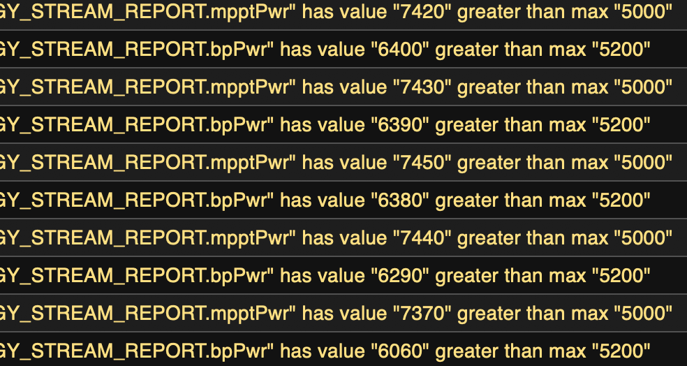

                                      hossi @foxthefox last edited by hossi
                                      @foxthefox
                                      Herzlichen Dank für Deine Arbeit!! Unbezahlbar! 👍
                                      Die Werte sind bei mit teilweise "DEUTLICH" größer, insbesondere wenn die Sonne mal "RICHTIG" scheint 😁
                                      An einem so-la-la Tag wie heute dann eher so:
                                      Modell: PowerOcean Plus (15kW) mit 2 Strings und in Summe 17,1 kWp Solarpanele auf dem Dach.
                                      Eine "echte" Abschätzung fällt mir schwer. Ich meine in Erinnerung zu haben, das der Installateur irgendwas davon erzählt hat, wie weit man die MPPT Eingänge (??) überlasten kann und was sinnvoll ist. Ich bekomme das a) aber nicht mehr zusammen und b) hatte keine Ahnung von was er da erzählt hat 😬 .
                                      Viele Grüße
                                      Hossi

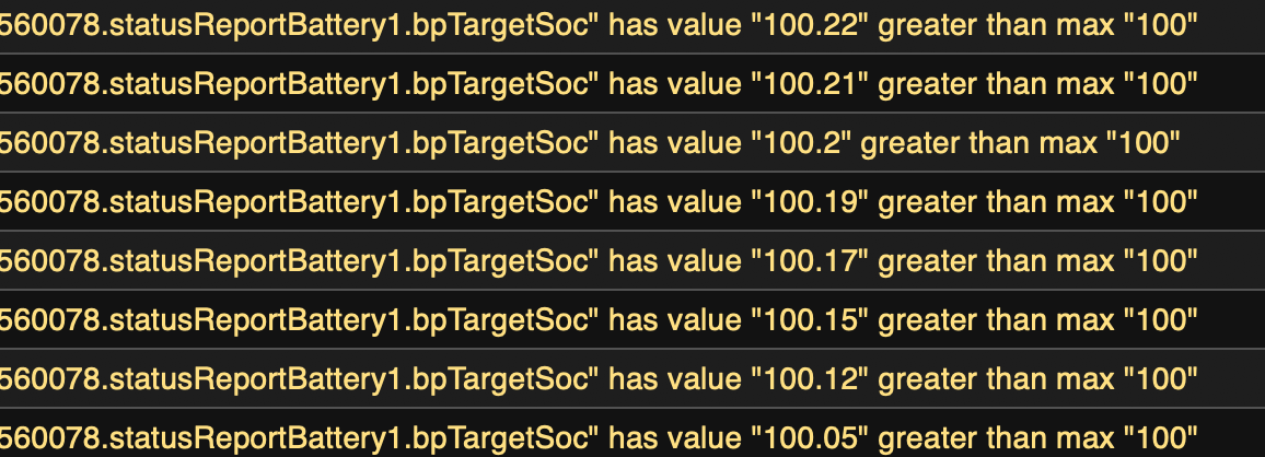

                                          Da wir heute gerade bei den Warnmeldungen waren. Die Batteriekapazität geht augenscheinlich wohl auch > 100.
                                          Heute irgendwann gg. 17:00 Uhr war der Batteriespeicher dann komplett voll. Dann kamen im Log diese Meldungen:
                                          Hier ist wahrscheinlich ein MAX-Wert von 101.0 oder 100.5 ideal. 👍
                                          Habe ich heute aber auch zum ersten mal gesehen ...
                                          Viele Grüße und Danke!
