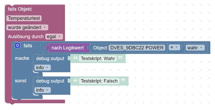

    Ich habe das Problem, dass ich den Zustand eines Tasmota-Schalters abfragen möchte, aber egal, wie der POWER-Status des Schalters ist, Blockly falls ermittelt immer Wahr.
    Der eigentliche Zustand ist false
      "_id": "sonoff.0.DVES_9DBC22.POWER",
      "common": {
        "type": "boolean",
        "role": "switch",
        "read": true,
        "write": true,
        "storeMap": true,
        "name": "DVES_9DBC22 POWER"
      "native": {},
      "type": "state",
      "from": "system.adapter.sonoff.0",
      "user": "system.user.admin",
      "ts": 1698153505301,
      "acl": {
        "object": 1636,
        "state": 1636,
        "owner": "system.user.admin",
    Ich prüfe das mit folgendem Testskript:
    Blockly-Text.xml
    Debug-Ausgabe:
    javascript.0 2023-10-25 10:14:25.645 info script.js.Testskripte.Prüfe_Schalterzustand: Testskript: Wahr
    Ich habe schon alles Mögliche ausprobiert: mit Konvertierung nach Logikwert, ohne Konvertierung, Object ohne Vergleich und mit Vergleich mit wahr...
    Ich dachte, ich hätte Blockly allmählich verstanden, aber scheinbar doch noch nicht...
    Was mache ich falsch?
    LG Achim

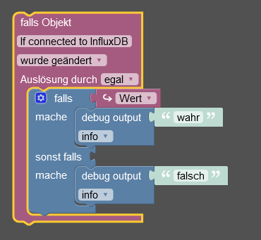

      SBorgS Offline
      SBorgS Offline
      SBorg
      @achim-kaluza

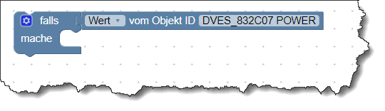

      Nicht so kompliziert denken ;)
      "Wert" bekommst du bei den Triggern, dort "Object" und danach auf "Wert" ändern.
      "Wert" enthält entweder true oder false. Wenn er also "wahr" ist --> "mache", sonst eben... :)
      LG SBorg ( SBorg auf GitHub)

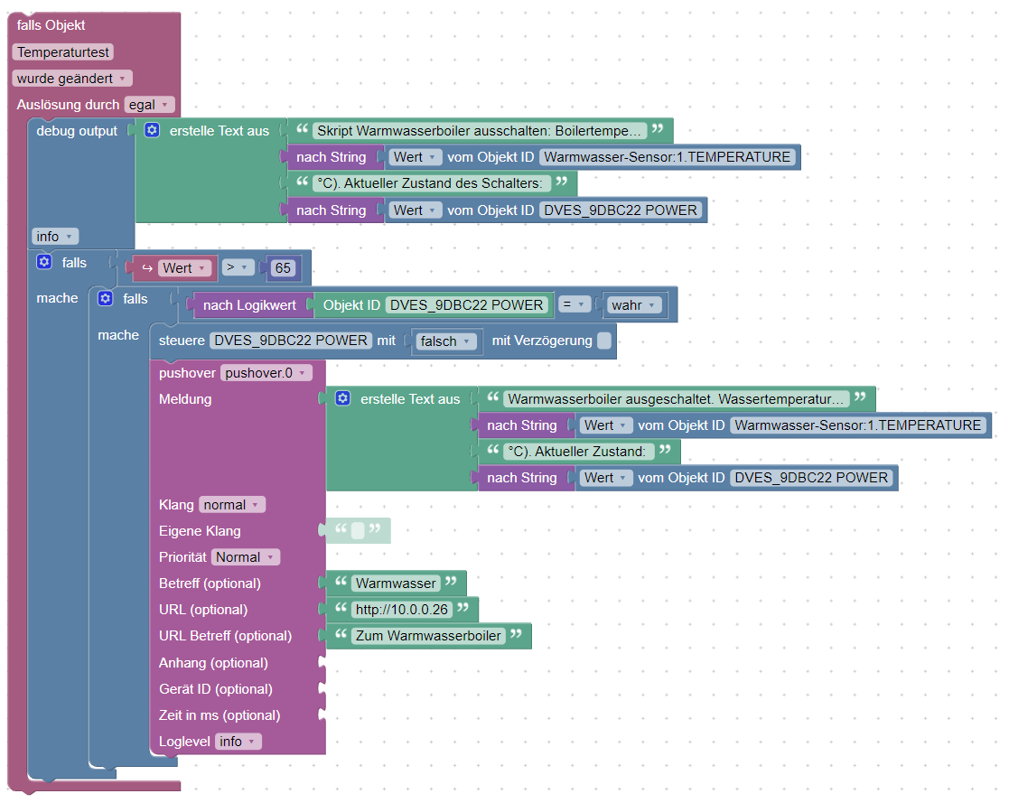

        Achim KaluzaA Offline
        Achim Kaluza
        schrieb am zuletzt editiert von Achim Kaluza
        @sborg said in Tasmota POWER State abfragen ergibt immer 'Wahr':
        Danke für die Antwort. In meinem Fall ist der Trigger jedoch der Wert eines Temperatursensors. Wenn der sich ändert, soll der Zustand eines Tasmota-Schalters geprüft werden. Steht der auf "Wahr", soll er nach "False" umgeschaltet werden.
        Ich habe aber das Problem, dass das Skript den Schalter bei jeder Temperaturänderung auf "False" umschaltet, obwohl er schon lange auf "False" steht. Das Abfragen des Schalterzustands will mir nicht gelingen. Die Zustandsabfrage ermittelt immer "Wahr".
        Also das komplette Skript sieht so aus:

          CodierknechtC Offline
          Codierknecht
          @achim-kaluza
          Du musst nicht das gesamte Objekt in einen Logikwert wandeln, sondern nur dessen Wert lesen.
          Objekt nach Logikwert ergibt immer "wahr", da das Objekt ja existiert.
            Achim Kaluza
            @codierknecht said in Tasmota POWER State abfragen ergibt immer 'Wahr':
            Danke! Das war's! Ich dachte eigentlich, dass ich das auch schon erfolglos probiert hatte, aber offensichtlich nicht. Jetzt weiß ich Bescheid.

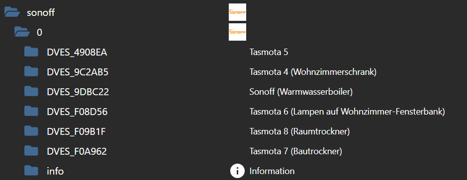

            • haselchenH Offline
              haselchenH Offline
              haselchen
              @achim-kaluza
              Kleiner Tipp noch ;)
              Gib dem Ding einen vernünftigen Namen (in den Tasmota Einstellungen) ,
              macht die Identifikation in den Objekten einfacher.
              BananaJoeB Achim KaluzaA 2 Antworten Letzte Antwort

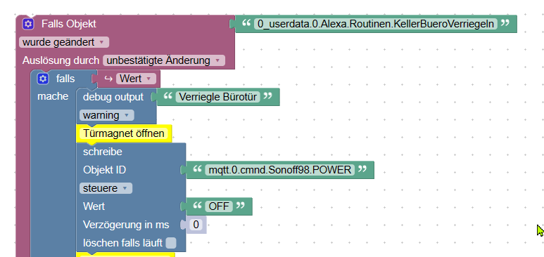

                @haselchen sagte in Tasmota POWER State abfragen ergibt immer 'Wahr':
                @achim-kaluza
                Tipp 2: Nimm immer Textfelder für die Datenpunkte:
                Das finde ich lesbarer
                    Achim Kaluza
                    @haselchen said in Tasmota POWER State abfragen ergibt immer 'Wahr':
                    Meinst du so?
                    Das hatte ich bereits gemacht.

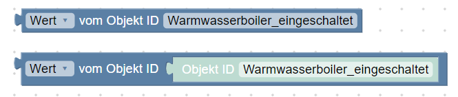

                        BananaJoeB Offline
                        BananaJoeB Offline
                        BananaJoe
                        @achim-kaluza Überall wo du diesen grünen Objekt ID hats kannst du auch ein Textfeld reinziehen mit dem Pfad des Datenpunktes:
                        Zum einen finde ich das Lesbarer. Zum anderen kannst du dir so den Namen des Datenpunktes zusammenbauen aus Text:
                        So kannst du zum Beispiel am Anfang des Skriptes den Grundpfad definieren und später im Skript nutzt du es immer zusammengebaut.
                        So muss ich wenn ich zum Beispiel einen Echo austausche bei mir den nur einmal oben im Kopf ändern und der Rest passt dann wieder
