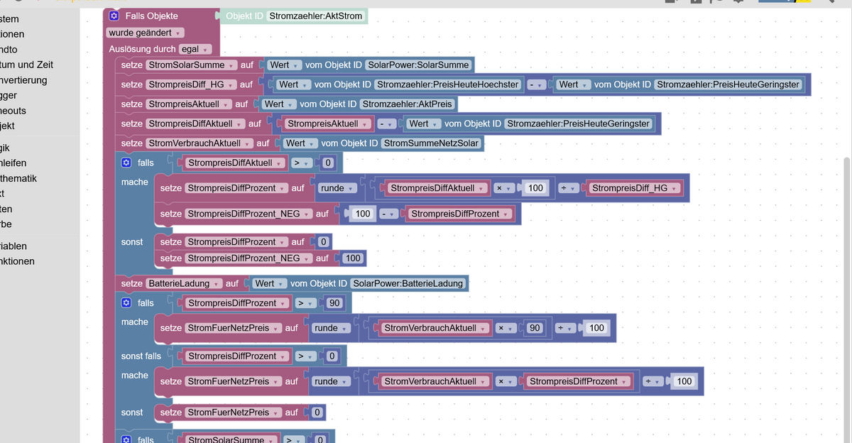

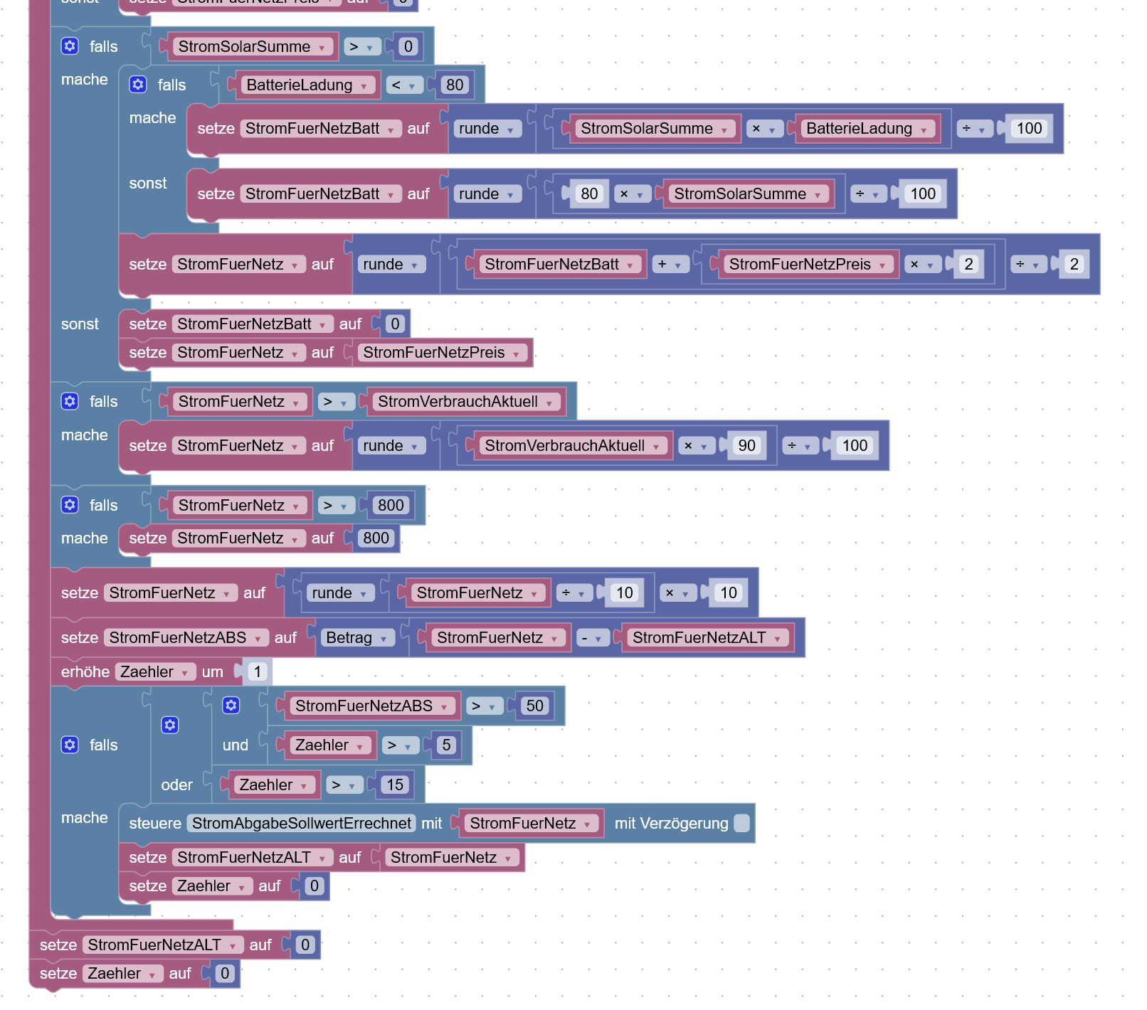

      #425
      @MarkusK Hier https://forum.iobroker.net/post/1292725 und https://forum.iobroker.net/post/1297180 habe ich meine Lösung zu einer Regelung auf nahezu 0 mittels Blockly vorgestellt. Leider werden die Werte der Solarbank nicht oft aktuallisiert aber eine Reglung ist durchaus möglich.
      Als Gerätschaft eine Solarbank 3 und ein Tibber Pulse.
