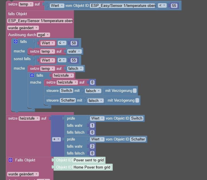

      Ich hätte mal ein anliegen an Euch Profis.
      Ich habe ein Script was mir meine Heizstäbe schaltet wenn ich PV Überschuss habe und das funktioniert auch tatellos.
      Nun möchte ich da noch die Temperaturregelung integrieren, da ich jetzt zwei Temperatussensoren verbaut habe.
      Ich möchte das die Heizstäbe ab einer Temperatur komplett ausschalten und erst ab einer Temperatur wieder einschalten
      Mein momentanes Script ist so:

          • S
            Spidermike @Homoran last edited by
            @homoran sagte in Script für Steuerung von 1,5kw und 3Kw Heizstäbe:
            @spidermike
            Was nutzt mir eine xml-Datei unterwegs am Handy?
            Welche Ansicht möchtest Du dann haben?
            Screenshot vom Script?
            DJMarc75 Homoran 2 Replies Last reply Reply Quote 0

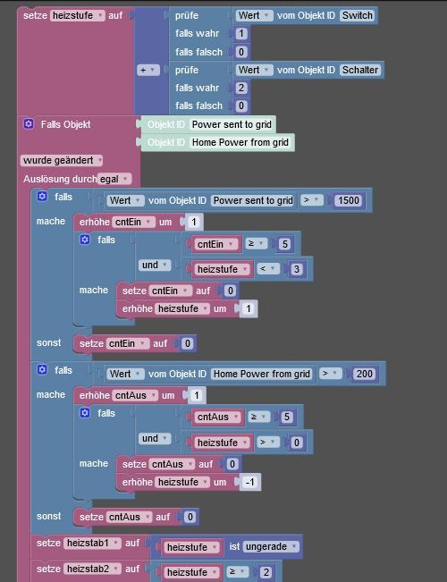

                  • S
                    Spidermike @DJMarc75 last edited by
                    @djmarc75 sagte in Script für Steuerung von 1,5kw und 3Kw Heizstäbe:
                    @spidermike sagte in Script für Steuerung von 1,5kw und 3Kw Heizstäbe:
                    Welche Ansicht
                    Einen Screenshot vom Blockly (gerne zusätzlich den Code)
                    Einen Code vom Skript will/kann man auch nicht unbedingt in Blockly importieren !

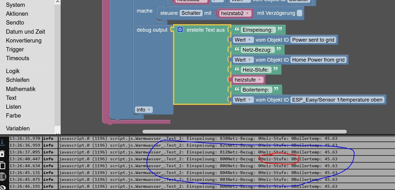

                    hab es nicht auf ein Bild bekommen

                      @spidermike sagte: gibt es eine Möglichkeit in mein vorhandenes Script die Temperatursteuerung zu integrieren?
                      Ergänze den Temperaturregler mit der Variablen temp zur Freigabe der PV-Steuerung:

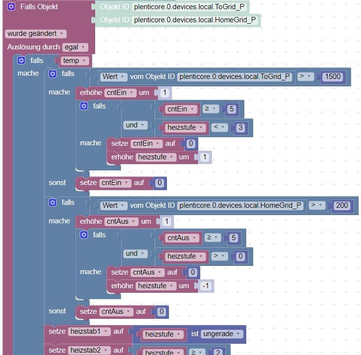

                      • S
                        Spidermike @paul53 last edited by
                        @paul53 sagte in Script für Steuerung von 1,5kw und 3Kw Heizstäbe:
                        ist das so richtig?
                        • paul53
                          paul53 @Spidermike last edited by
                          @spidermike sagte: ist das so richtig?
                          Der Teil sieht gut aus. Wird die Variable temp im unteren Trigger geprüft?

                              hab jetzt mal mit debug output versucht den Wert vom Sensor zu bekommen und so wie es ausschaut wird die Temperatur erkannt.Script3.JPG
                              oder muss ich das anders prüfen?

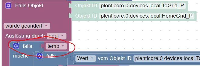

                              • paul53
                                @spidermike sagte: wie kann ich das herausfinden,
                                Ist die Prüfung von temp eingebaut?
                                • S
                                  also ich habe nur den oberen Teil hinzugefügt aber in dem alten script nichts eingefügt.
                                  Wo und was muss ich da noch einfügen?
                                  • paul53
                                    @spidermike sagte: Wo und was muss ich da noch einfügen?
                                    Das sieht man doch im Bild: Einen Block "falls temp" einfügen, der das bestehende Programm umschließt.

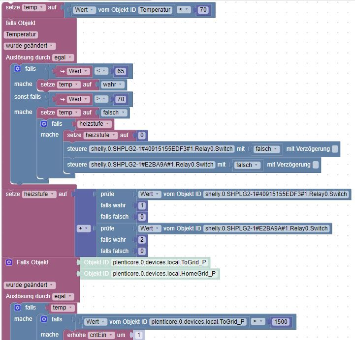

                                    • S
                                      ok erledigt, kann ich dann unten in dem depug output auch die werte von dem Boiler abfragen und das oben löschen?
                                      Homoran paul53 2 Replies Last reply Reply Quote 0
                                      • Homoran
                                        Homoran Global Moderator Administrators @Spidermike last edited by Homoran
                                        @spidermike warum versuchst du es so kompliziert zu beschreiben und machst keinen Screenshot mit Markierungen?
                                        @paul53 hat das so schön vorgemacht!
                                        Dann ist es auch verständlich
                                        • paul53
                                          paul53 @Spidermike last edited by paul53
                                          @spidermike sagte: kann ich dann unten in dem depug output auch die werte von dem Boiler abfragen und das oben löschen?
                                          Der Debug output unten erzeugt nur Ausgaben beim Schalten von Heizstab 2.
                                          • S
                                            Spidermike @paul53 last edited by Spidermike
                                            bekomme alle daten angezeigt
                                            ob Einspeisung oder Bezug aus dem Netz
                                            und welche Heizstufe
                                            0= alle aus
                                            1= 1500W
                                            2= 3000W
                                            3= beide zusammen =4500W
                                            und die Tempertur vom Boiler
                                            ist halt nur ein bisschen unübersichtlich
