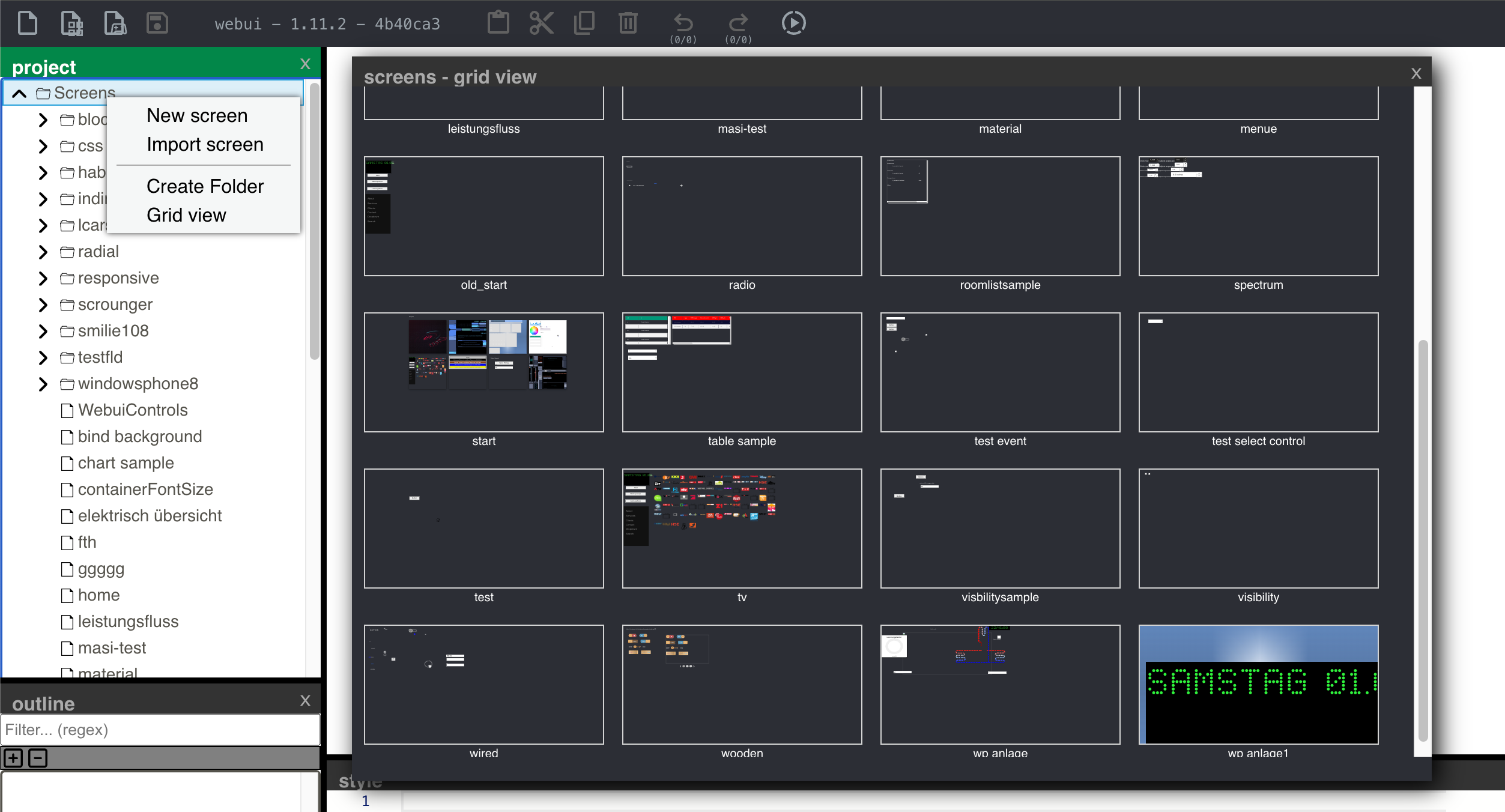

                                    • Smilie108S Smilie108
                                      @jogibear9988
                                      So hab mal die screenshot raufgeladen
                                      jogibear9988J Offline
                                      jogibear9988
                                      #618
                                      @smilie108 said in neue Visualisierung "webui" (alternative zu vis):
                                      @jogibear9988
                                      danke
