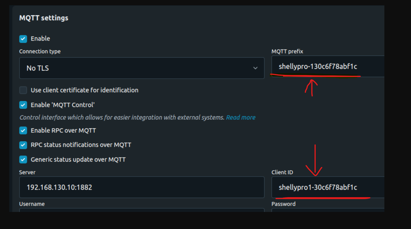

                ich habe genau die gleiche Problematik, nur das bei mir noch eine weitere Meldung auftaucht:
                shelly.1
                2024-08-24 11:54:05.697	info	[MQTT] Client 192.168.130.106 (shellypro1 / shellypro1-30c6f78abf1c / shellypro1#30c6f78abf1c#1) received puback for unknown messageId: 2
                shelly.1
                2024-08-24 11:54:02.053	info	[MQTT] Device with client id "shellypro1-30c6f78abf1c" connected!
                shelly.1
                2024-08-24 11:53:23.918	info	[MQTT] Client Close: (shellypro1 / shellypro1-30c6f78abf1c / shellypro1#30c6f78abf1c#1) (false)
                shelly.1
                2024-08-24 11:53:23.900	error	[MQTT] Wrong MQTT authentification of client "shellypro1-30c6f78abf1c"
                Das oberste Log verstehe ich so, dass der Shelly Pro 1 irgendwas sendet das der Iob nicht versteht? Ich habe auch den komplette Shelly mal zurückgesetzt und neu konfiguriert aber leider ohne Erfolgt.
                Homoran da_Woody 2 Replies Last reply Reply Quote 0

                              • L
                                Letzi @andibr last edited by
                                @andibr Dieser Tippfehler erzeugen meine Shellys selber. Ich habe weit über 50 unterschiedliche Shellys am Laufen, 2 davon haben ein Eigenleben entwickelt und nennen sich einfach selbst anders. Das sieh dann aus wie bei dir. Und dann kommen genau die Fehler wie beschrieben.
                                L 1 Reply Last reply Reply Quote 1
                                • L
                                  Letzi @Letzi last edited by
                                  mcm1957 1 Reply Last reply Reply Quote 0
                                  • mcm1957
                                    mcm1957 @Letzi last edited by
                                    @letzi
                                    Der Titel dieses Topics ist reisserisch und gleichzeitig nichtssagend. Abgesehn davon dass das Topoc uralt ist.
                                    Wenn sich die cluent Id deines shellies ändert ohnecdass du sie geändert hast dann machveinen supportrequest bei shelly auf.
                                    Der Adapter identifiziert den Gerätetyp an hand der vluebt id. Diese muss daher passen bzw. ser origunalen id entsprechen.
                                    Ein Problem des Adapter ist hier nicht zu erkennen.
                                    Solltest du dennoch ein Problem mit dem Adapter vermuten mach am besten ein neues Topic auf und liefere alle Infos ... insbesobdere Versionsangabenbund debug log.
